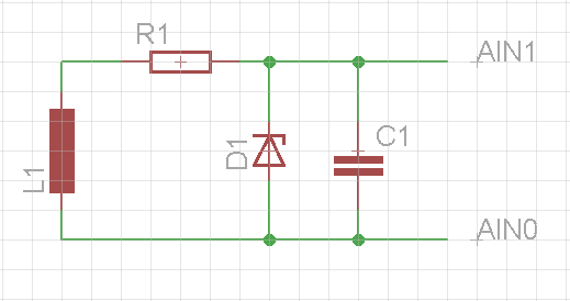

kann ich einen Tachogenerator eines Motors so wie im Bild an den Analog
Comperator von nem AVR anschliessen oder muß ich noch einen Bezug zu GND
der Schaltung herstellen? Der Tacho Generator liefert je nach Drehzahl
einen Sinus mit Amplitude von 0-11V.
Danke schonmal
Thorsten
> Comperator von nem AVR anschliessen ... ?
Nein, irgendein Potential muß der Eingang haben. Du köntest z.B. AN0
über einen Spannungsteiler auf VCC/2 legen.
Wer ohne Masse mißt, mißt Mist.
Stimmt, gute Idee. Und die andere Seite der Tachospule über R/C direkt
an AN1.
