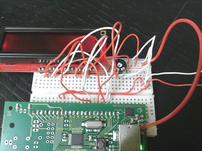

so jetzt habe ich es angeschlossen.
Der einzelne pin geht ja an gnd und die anderen zwischen contrasst und
VCC ?
das einzige was passiert ist wenn ich ganz in eine richtung drehe gehts
komplett aus und sonst passiert nicht und ich sehe auch keine buchstaben
auf dem lcd ?

von Jörg Meißer (Gast)
ich habe 3,4 am LCD
und 4,3 am Atmega anliegen
Wenn ich am Kontrast poti drehe kommt werden bei einer bestimmten
stellung kurz an paar kästchen schwarz ist das normal ?
möchte vlt mal jemand über meine schaltung schauen ?
hier habe ich ein bild gemacht in hoher auflösung :
http://s14.directupload.net/file/d/2825/6uv6j8bi_jpg.htm

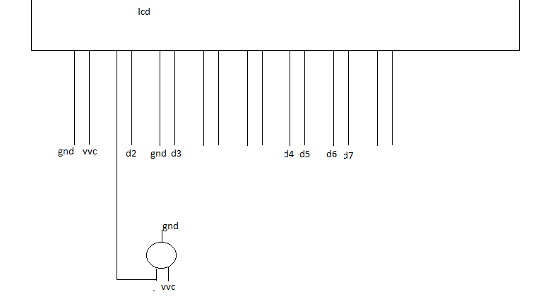

Zeiche mal einen Schaltplan, wie Du aufgebaut hast und nicht wie es
aussehen sollte !
die 4 freien Eingänge weil ich mit 4 bit ansteuere muss ich ja nicht
unbedingt nach gnd schalten oder ?

von Thomas D. (thomasderbastler)
Du meinst D0 bis D4 ?
Guck nochmal richtig nach..
http://halvar.at/elektronik/kleiner_bascom_avr_kurs/lcd_textanzeige/

von spess53 (Gast)
Hi
Noch was
>http://halvar.at/elektronik/kleiner_bascom_avr_kur...
Die Datenleitungen vom HD44780 und kompatiblen Displaycontroller haben
interne Pull-Up-Widerstände. Also lässt man die entweder frei oder legt
sie per externen Pull-Up an VCC. Der Anschluss an GND ist Müll.
MfG Spess
Ja D0 - D4 Meinte ich
von Karl H. (kbuchegg)
> VCC ?
Ich hab jetzt die restlichen Beiträge nur überflogen.
Hast du das mitlerweile umgebaut?
Das ist nämlich falsch!
Der einzelne Pin geht zum Kontrastanschluss des LCD.
Kein Wunder, dass bei dir alles ausgeht, wenn du den SChleifer an ein
Ende drehst. Du baust damit einen satten Kurzschluss.
(auf deinem Bild ist das immer noch falsch. Und das nächste mal bitte
nicht 1.6MB für ein Photo. Das kann man auch kleiner machen)
und bei den anderen zwei ist egal welcher vvc oder gnd ?
Ja.
Ein Widerstand ist kein gerichtetes Bauteil. Und ein Poti ist nichts
anderes als ein Widerstand (mit den Endpunkten an den beiden beieinander
liegenden Pins) und einem Abgriff (der einzelne Pin) mit dem man das
Verhältnis der beiden Widerstände über und unter dem Abgriff verändern
kann.

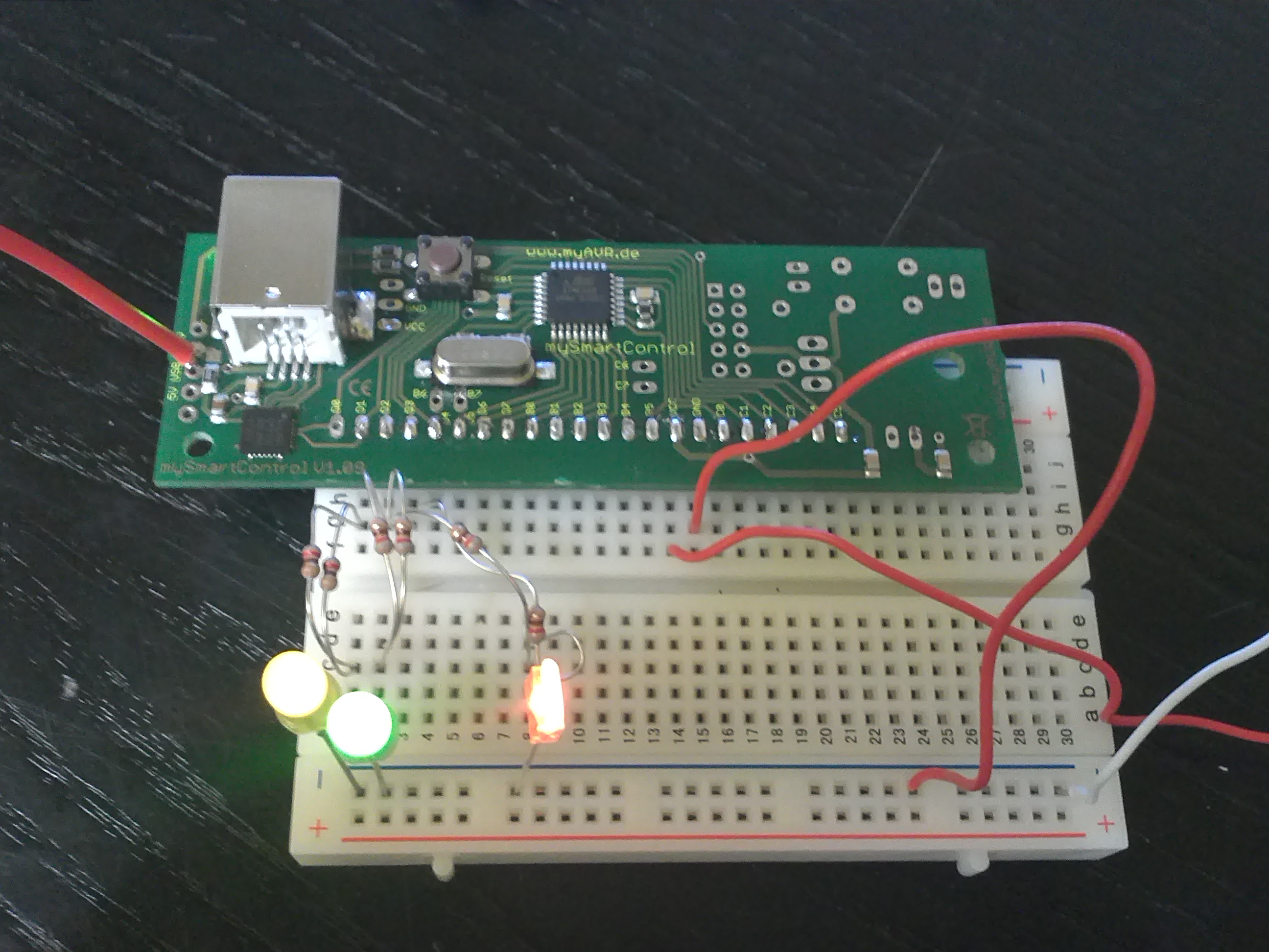

Zum teste habe ich jetzt folgendes Programm geschrieben :
$regfile "m8def.dat"
$crystal = 3686400
Config Portd.1 = Output
Config Portd.3 = Output
Config Portd.2 = Output
Config Pind.6 = Input
Portd.1 = 0
Portd.2 = 0
Portd.3 = 0
Do
  If Pind.6 = 0 Then
    Toggle Portd.1
    Waitms 100
    Toggle Portd.2
    Waitms 100
    Toggle Portd.3
    Waitms 100
22
23
End If
24
25
If Pind.6 = 1 Then
26
27
       Toggle Portd.1
28
       Waitms 100
29
30
End If
31
Loop
32
End

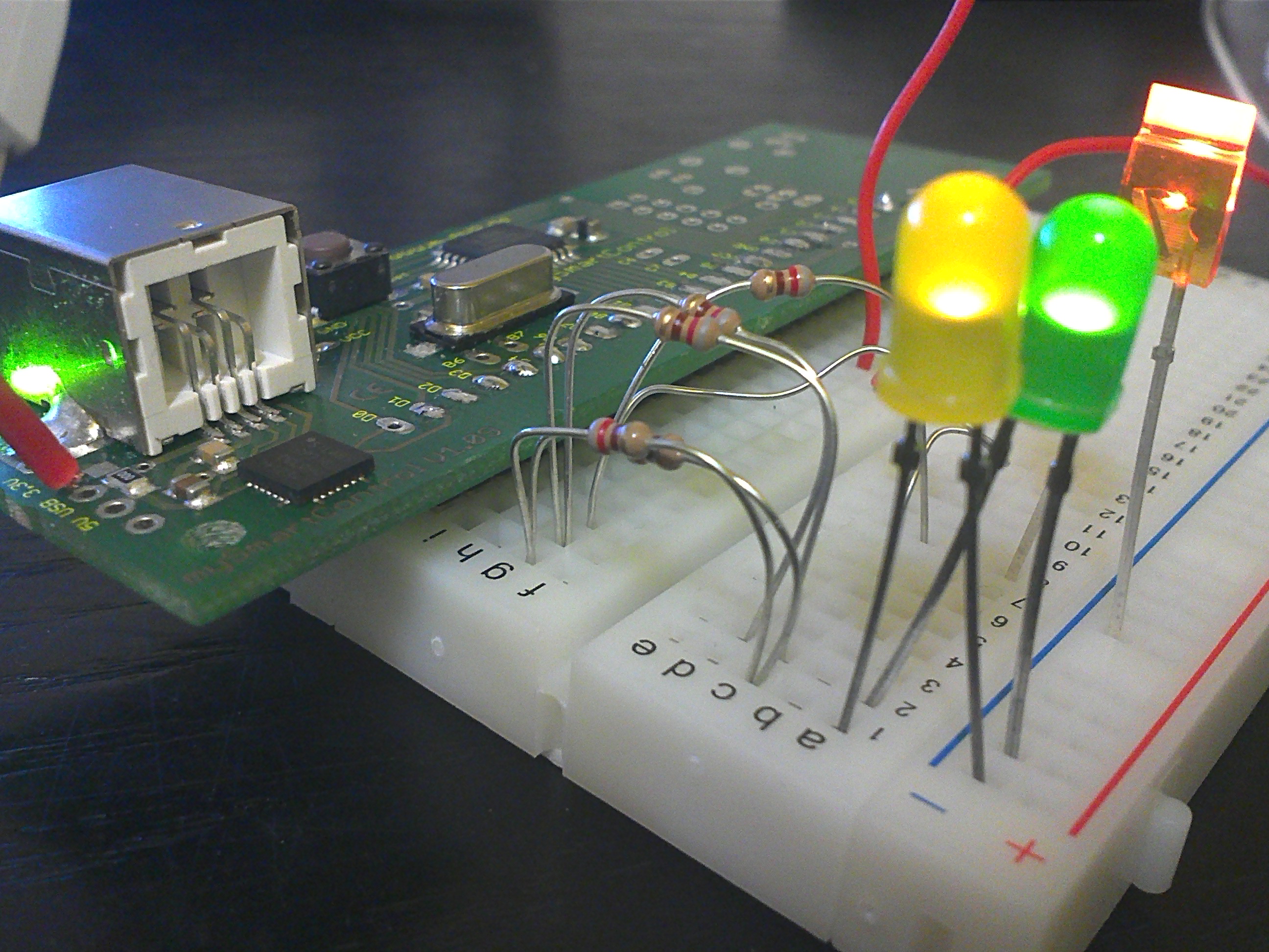

Ich habe noch nicht mal an D6 etwas angeschlossen. Die D1 LED blinkt die
ganze zeit, und ohne das ich irgendwas mache gehen die D2 & D3 in
unregelmäßigen zeitabständen an, bleiben ne zeitlang an und gehen wieder
aus.
Dann ist doch irgendwas mit dem Board nicht in ordnung oder ??
Wenn ich an D6 Spannung anlege Blinkt LED1 weiter und LED2+LED3 brennen
durchgehend ??
von Dietrich L. (dietrichl)
Dann erzähl mal was über das Board bzw. zeigt mal die (komplette)
Schaltung!
Gruß Dietrich
Das linke kabel ist nicht angeschlossen
Bin mal gespannt wer den Fehler findet...
> aus.
Ein nicht beschalteter Eingang ist sehr hochohmig. Der Zustand ist
undefiniert und kann sich bei Annähern mit der Hand ändern. Das
Verhalten kann also richtig sein.
Du brauchst einen Pullup- oder Pulldown-Widerstand!
Das soll es doch:
If Pind.6 = 1 Then Toggle Portd.1
> und LED2+LED3 brennen durchgehend ??
Das kann ja (zufällig) aus der Vergangenheit so sein, da die Bedingung,
bei der diese LEDs geändert werden, nicht mehr erfüllt ist:
If Pind.6 = 0 Then ...
Gruß Dietrich

@Jörg nochmal:
Erstmal zu Deinem AVR-Board: Dass ich es kenne, ist zuviel gesagt, aber
ein Kollege werkelt damit. Von ihm die Empfehlung, bei Experimenten die
5V/3V-Lötaugen zu ignorieren und die Schaltung immer aus einem
USB-Netzteil zu versorgen. Damit läuft das Board solo auf jeden Fall,
und wenn extern was faul ist, geht nicht gleich so viel kaputt.
Dann zu Deinem LED-Blinker-Code: Wenn Du vor dem "Do" noch ein "Portd.6
= 1" einfügst, aktivierst Du den internen Pullup für Pind6 - und erhälst
dann bei offenem Pin so lange If Pind.6 = 1, bis Du extern explizit
einen Draht nach Ground (Minus) steckst.
Und schließlich zu Deinem Aufbau mit dem LCD: Nach dem Foto würde ich
sagen, dass Du die Pinreihenfolge verdreht hast. Pin 1 ist der neben dem
Befestigungloch.
