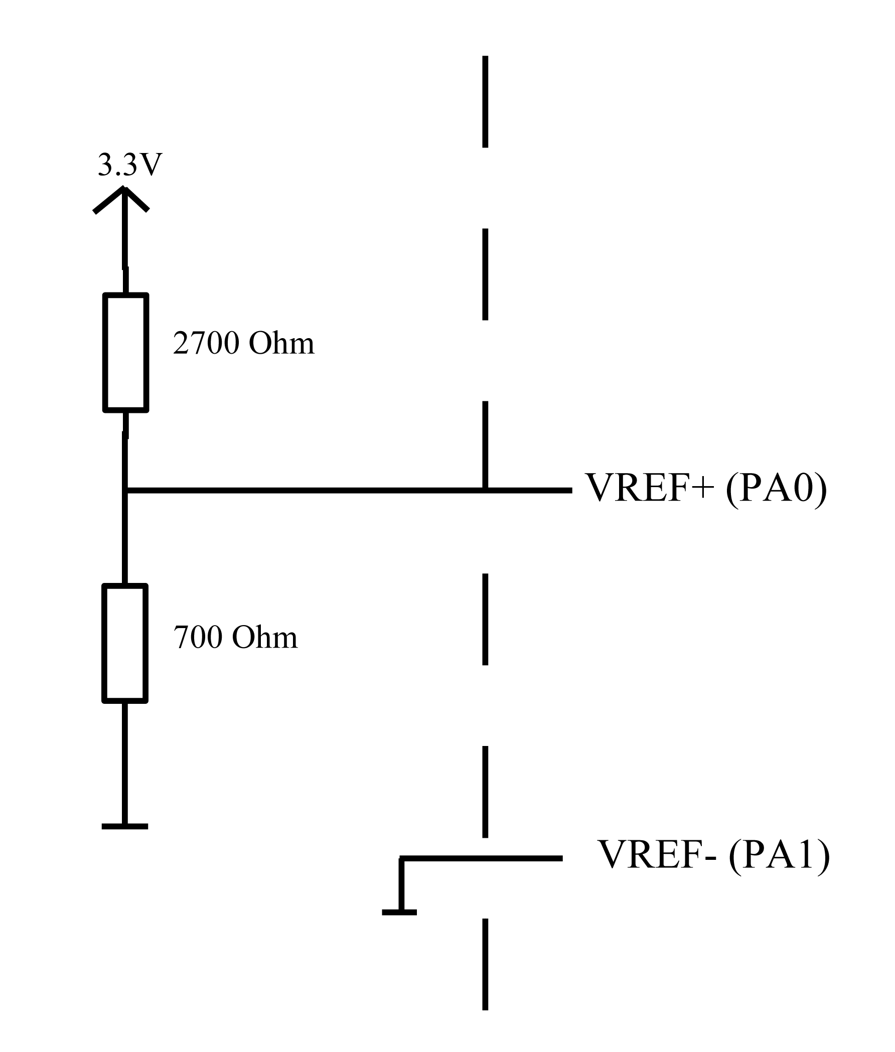

habe ein Problem mit einer externen Referenzspannung an einem
ATxmega128A1 für den ADC. Ich lege über einen Spannungsteiler eine
Referenzspannung von 2.5V an VREF+ und Ground an VREF-. Leider bricht
mir die Spannung immer ein auf ca 100mV am VREF+. Den Querstrom habe ich
von 3 bis 10 mA varriert aber keine Veränderung. VCC ist 3.3V. Hätte
einer mal eine Idee worna das liegen könnte?
Mein code ist meiner Meinung nach richtig

(Firma: matzetronics) #2587725
Ralf2007 schrieb:
> // Temperature reference: On
> ADCA.REFCTRL=(ADCA.REFCTRL & ((~(ADC_REFSEL_gm | ADC_TEMPREF_bm)) |
ADC_BANDGAP_bm)) |
>     ADC_REFSEL_AREFA_gc | ADC_TEMPREF_bm;
Da ist was doppelt gemoppelt. Probier mal ganz simpel:
ADCA.REFCTRL=(ADC_REFSEL_AREFA_gc | ADC_TEMPREF_bm | ADC_BANDGAP_bm)
Ich drück dir die Daumen, das der AREFA Eingang noch heil ist. 2uS sind
übrigens verdammt kurz. Gib ihm besser ein paar mS.
(Firma: matzetronics) #2589364
Mal ne dumme Frage: AVCC hast du aber angeschlossen und da steht auch
ungefähr VCC dran? Pin 4 und Pin 94 sollten beide verdrahtet sein!
Als nächstes schalte doch mal auf eine der 1,0 Volt oder VCC/1,6
Optionen um und schau, ob der ADC dann spielt.
Ausserdem solltest du an AREF+ auch einen Siebkondensator
anschliessen,so um die 100n - 4u7.
Gast #2589523
Das wurde nur provisorisch aufgebaut um den Code zu testen. ADC mit
einer internen Referenzspannung funktioniert. Die Frage ist wieso mir
die externe Referenzspannung einbricht?!
Gast #2589532
Vieleicht schaltet irgend jemand den Pin auf Digital IO und Ausgang?
Keine Ahnung ob das bei den ATxmegas geht, interessiert mich auch
nicht.
