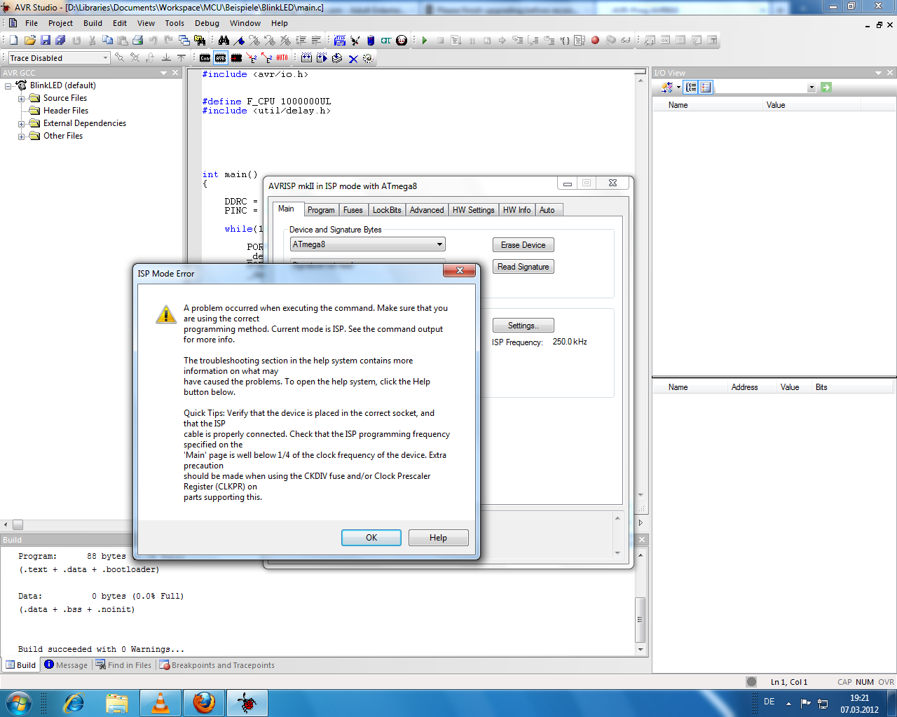

Und habe zum zweiten Mal das Problem, wie es im Anhang zu finden ist.
Als das Problem beim ersten Mal auftauchte, hieß es, Fuses seien
verändert worden und ich hätte mich ausgesperrt.

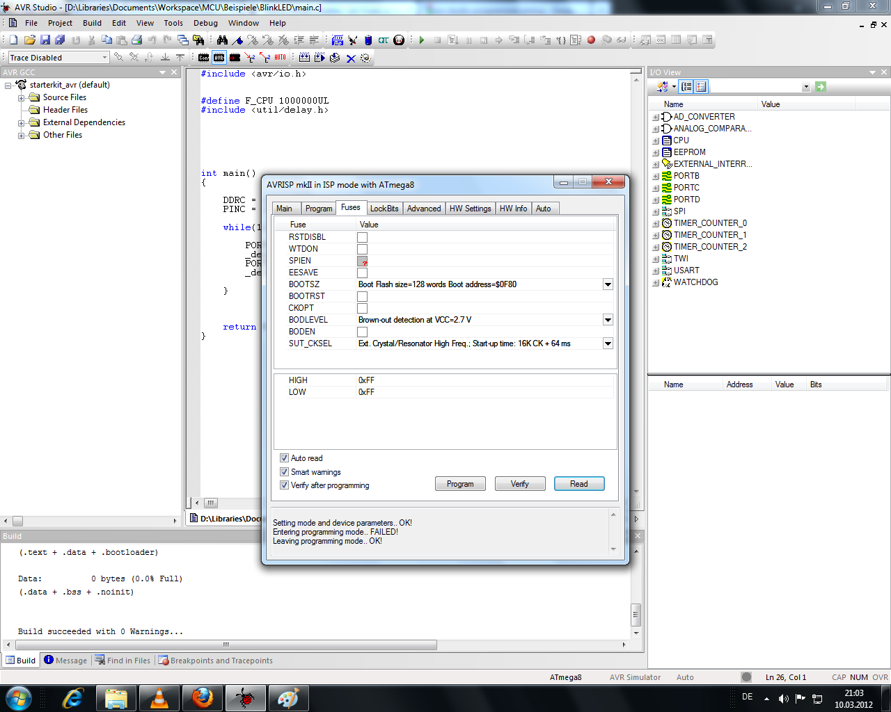

Die Fuses werden im Programmierdialog eingestellt. Da kannst du mal
sehen, ob irgendwas komisch ist. Es kann sein, dass die Einstellungen
der Fuses gleich bleiben, auch in einem neuen Projekt. Wenn du die beim
ersten Mal falsch eingestellt hast, könnten die im neuen Projekt auch
falsch gebrannt sein.

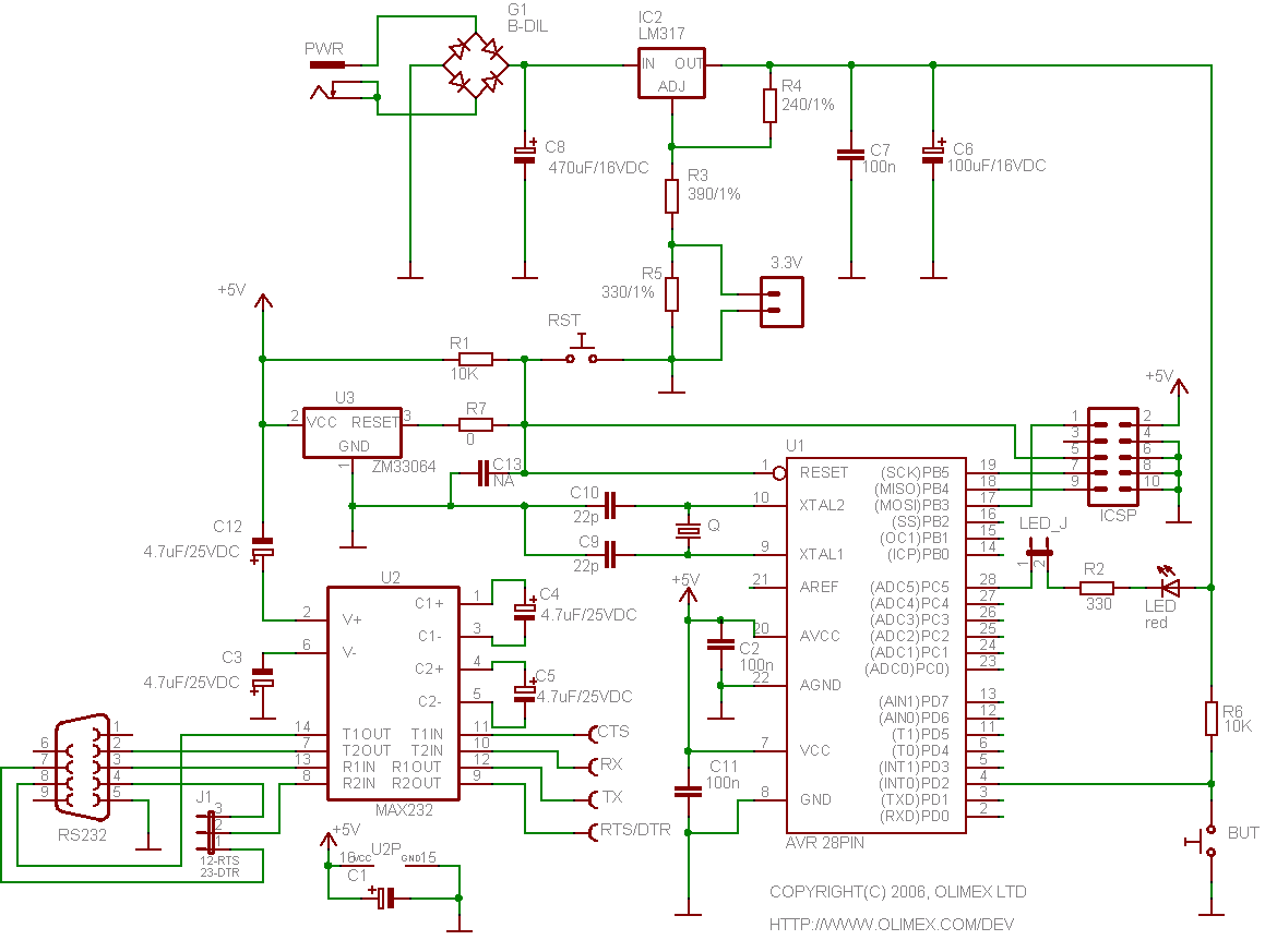

Ich habe mal den Schaltplan vom ganzen Board eingefügt. Der ICSP ist ja
die Verbindung zwischen Programmer und uC. Hier habe ich jetzt die Pins
wie folgt gemessen:
Pin 2 und 10: 5 V
Pin 1 und 10: 0.05 V
Pin 3 und 10: 0 V
Pin 5 und 10: 4.75 V
Pin 7 und 10: 0.05 V
Pin 9 und 10: 0.05 V
Was genau meinst du mit Output vom Studio posten?

Dussel schrieb:> Die Fuses werden im Programmierdialog eingestellt. Da kannst du mal> sehen, ob irgendwas komisch ist. Es kann sein, dass die Einstellungen> der Fuses gleich bleiben, auch in einem neuen Projekt. Wenn du die beim> ersten Mal falsch eingestellt hast, könnten die im neuen Projekt auch> falsch gebrannt sein.
Siehe Anhang. Da ist ein externer Oszillator gewählt, wie mir scheint.

Aber so wie ich AVR Studio im Kopf habe, scheint deinem Screenshot
zufolge die Resetfunktion nicht deaktiviert zu sein.
Du kannst auch noch die Lockbits ansehen. Mit denen kann das Schreiben
und lesen auch deaktiviert werden, aber ich glaube, dann würde er
zumindest noch in den Programming Mode gehen und dann melden, dass der
Controller nicht programmieren kann.

Was ich mache:
(1) Versorge Board mit Spannung
(2) Verbinde Board und Programmer physikalisch
(3) Stecke Programmer per USB an den PC
(4) Starte AVR Studio 4.18
(5) Lade das beim Board beigefügt LED Blink Projekt
(6) Kompiliere das Programm mittels F7
(7) Drücke den "Con" Button in AVR Studio
(8) Wähle AVRISP mkII -> USB aus und klicke auf Connect
Und dann kommt direkt das Bild im Anhang.
ISP Frequenz ist auf 125 kHz.

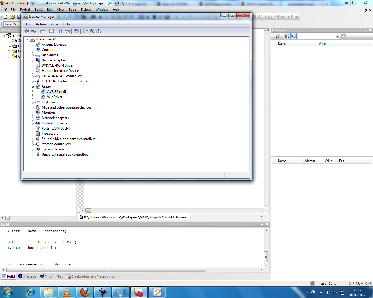

Fusel schrieb:> Sie mal dieser Beitrag>> Beitrag "Re: AVR Starterkit (inkl. USB Programmer) von embedded projects - keine
Verbindung zum AVR Studio5"
>> Hol Dir das neue Firmware-Upgrade für den Clone.
Wie geil ist das denn. Ich habe Probleme damit. Der Bildschirm bleibt
schwarz, wenn ich USBProg starten will. Egal, welche Einstellung ich
gewählt habe.
Eben habe ich den Hersteller, embedded-projects, kontaktiert. Mal sehen,
was die so sagen.
Wenn du/ihr noch eine andere Idee habt, was ich in der Zwischenzeit tun
könnte, dann bin ich sehr offen für eure Vorschläge :)
