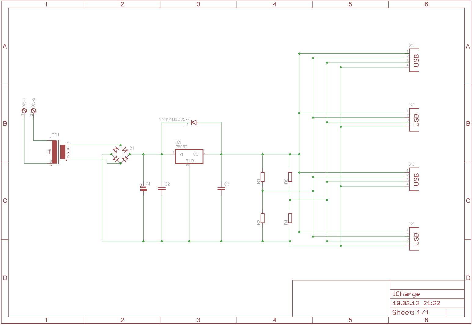

Hallo, ich habe hier eine Schaltung entworfen für ein 4-fach Ladegerät für iPhone und iPad. Nun wollte ich fragen ob ihr da mal einen Blick drauf werfen könnt ob das alles so klappen tut. Außerdem bin ich mir noch nicht ganz sicher welchen Trafo ich benutzen soll bzgl. der Leistung. Im Moment habe ich einen 230/6V 36VA ausgewählt.
#2587976
Was mir auffällt: Keine Widerstandswerte. Keine Kondensatorwerte, daher kann man nicht beurteilen, ob 6V ~ reichen. 6V~gibt ca 8,4V Amplitude, davon gehen 1,4V für den Gleichrichter ab. Macht 7V Spitze nach dem Gleichrichter. Der Regler benötigt seine minimale Dropspannung, also muss der Kondensator groß genug sein, eine Halbwelle lang die Spannung über 6,5V zu halten. 7805T kann maximal 1A, das ganze auf 4 USB-Ports gibt arg weinig Ladestrom. Die Diode D1 benötigt man erst bei Reglern mit einer Ausgangsspannung von mehr als 7V. Ein paar Junctions sind überflüssig (in den Ecken). Hoffe das hilft.
Oh, das ist natürlich peinlich^^ R1 bis R4 haben 22kΩ C1 100µF ; C2 und C3 100nF Sollte ich anstelle des 7805T lieber einen LM2576-5V nehmen?
#2587992
Richard G. schrieb: > C1 100µF Der ist viel zu klein.

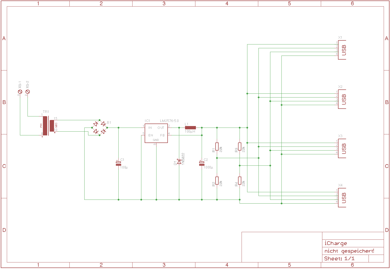

Ich habe die Schaltung nun erweitert/umgeändert

Ich denke das tut nicht klappen tun. Ich würde diese Spannungsteiler für jeden Port einzeln vorsehen. Daraus erkennen die Geräte wohl ob sie geladen werden wollen und wenn, mit welchem Ladestrom. Würde wohl Verwirrung unter den Ipods stiften, wenn dann mehrere angeschlossen sind.
#2588019
Dein C1 ist immer noch zu klein, da auch der LM2576 für 2A mindestens 6,5V am Eingang sehen möchte.
Nimm anstatt einem Linearregler lieber vier. Macht die Kühlung leichter. Und tu dir als Anfänger keinen Schaltregler an. Das wird noch nichts. Ein Eingangsfilter schadet auch bei einem 36VA-Trafo nicht. Nimm anstatt einem Glättungs-C lieber mehrere parallel. Richtwert Gesamtwert: 1mF pro Ampere. Deine Widerstandswerte passen noch nicht ganz. Bei 2,5V an D+ und D- wird nur mit ungefähr 0,5A geladen. Das es dein Vorhaben fertig zu kaufen gibt, weißt du? http://www.reichelt.de/Ladegeraete-fuer-USB-Geraete/GW-CHARGER/index.html?ACTION=3&GROUPID=4924&ARTICLE=106320&SHOW=1&START=0&OFFSET=500&
OK, das stimmt; ich bin wohl wirklich besser bedient wenn ich so ein fertiges Gerät kaufe. Aber wenigstens konnte ich ein paar neue Erfahrungen sammeln dank eurer Hilfe :)
#2588050
Nur hoffen dass das fertig-Gerät auch iPhone-kompatibel ist, sonst musst du die Pin-Spannungsteiler halt nachrüsten.
Nachdem die von "einstellbarer Ladezeit" und "bis zu 500mA" pro Port reden, kann man davon ausgehen, dass die eingebaut sind. Auf eine einfache Strombegrenzung auf <500mA reagieren die allermeisten USB-Geräte nämlich einfach mit Abschalten.
