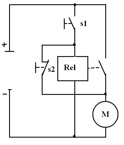

Ich möchte folgendes realisieren und bräuchte bitte Hilfe:
Mehrere Schubladen, welche mit einem Motor und Zahnstange ausgestattet
sind, sollen per Tastendruck auf und zufahren.
Nun hatte ich (Anfänger), mehrfach im Netz und hier im Forum nach
geeigneter Schaltung gesucht. Leider war bisher nix dabei oder ich
kapier es nicht.
Tatenlos war ich nicht, so habe ich schonmal mit einem Relais eine
Schaltung aufgebaut: Wenn ich Taster s1 drücke zieht das relais an und
hält sich selbst. Wenn ich Taster s2, welcher der Endschalter sein wird,
drücke bekommt das Relais keinen Strom mehr und der Motor dreht nicht
mehr. Somit wäre die Schublade ausgefahren. Soweit so gut.
Aber wie kriege ich den Kram verkabelt, so dass bei jeder Endpostion
auch umgepolt wird und ich auch wieder den selben Taster drücke damit
die Schublade zu geht.
Die Profis werden jetzt bestimmt lachen, aber ich habe mir schon 1 Woche
den Kopf zerbrochen wie man das machen könnte. Ich wäre wirklich froh,
wenn jemand helfen könnte.
Schaltung im Anhang.

Du brauchst zwei Relais:
Eins für "Auf" (K1) und eins für "Zu" (K2).
Dazu noch drei Taster: S1 wie bisher.
S2 und S3 sind die Endlagenschalter.
S2 öffnet den Stromkreis für K1, schließt aber gleichzeitig den von K2
S3 macht das Gegenteil: Er öffnet den Stromkreis von K2 und schließt den
von K1.
Die beiden Relais sind so verschaltet, dass sie die Versorgungsspannung
des Motors umpolen.
Aufmalen würde wohzl helfen...

Gast #2592644
Das 1. Relais dient zum Ein / Aus des Motors
(die schon vorhandene Schaltung).
Das 2. Relais dient zum Wechseln der Motorrichtung.
Im Prinzip muß das 2. Relais was ähnliches machen wie das 1.
z.B. Anziehen wenn der Taster für "Schublade offen" gedrückt ist und
erst wieder abfallen wenn der Taster für "Schublade zu" gedrückt ist.
Derr Motor muß dann so angeschlossen sein das er die Schublade öffnet
wenn das Relais 2 ohne Strom ist und schließt wenn das Relais angezogen
ist.
Sozusagen wie unten (Mit 2x Umschalten) nur noch mit Selbsterhaltung...

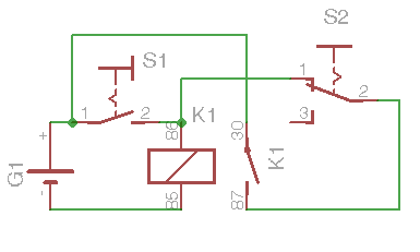

Eigentlich sind es zwei Schaltungen:
Die Motorsteuerung und die Relais-Steuerung.
Die Motorsteuerung ist oben schon erklärt: Siehe Polwender von tip.
Die Relais-Streuerung:
Der jeweilige Endschalter schaltet das Relais frei, das für die Bewegung
sorgt, die den Schalter betätigt.
Nebenbei muss das Relais sich auch noch selbst halten.
Vielleicht funktioniert die Schaltung im Anhang.
Ist nur hingekritzelt.
S3 soll der Taster sein, der die Schublade zum Laufen bringt.
S1 und S2 die jeweilgen Endschalter.
K1 und K2 sind die Relaise.
Gewähr, dass das Ding funktioniert gebe ich keine.
Etwas Hirnschmalz dürfen auch andere investieren.

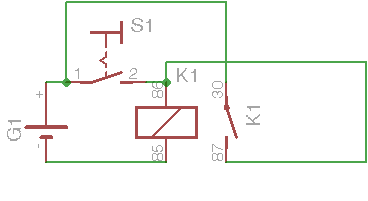

So, auch wenn es jetzt schon paar Pläne hier gibt, ich schmeiß meinen
auch noch mal mit rein, ist nicht so schön in Eagle gemacht, weil ich da
ewig brauch, eh ich überhaupt einen vernünftigen Taster finde, deswegen
hab ichs ganz billig in Paint gemalt. Wenn du für das K2 ein
vernünftiges Impulsrelais findest mit zwei Wechslern, sollte das soweit
funktionieren.
Noch ne Beschreibung, S1 ist der eigentliche taster, S2 und S3 sind die
Endlagenschalter.
MfG Dennis
#2592991
Impulsrelais heißen manchmal auch Stromstoßrelais. sozusagen muss man
nur mal einen Impuls auf eine Steuerleitung geben, und dann wechselt es
seinen Zustand, ich kann dir nichtmal sagen, ob es solche Relais mit
zwei Wechslern gibt, ich denke bei Eltako gibts sowas in den ihren
Multifunktionsrelais mit integriert, musst mal bisschen suchen.
MfG Dennis
