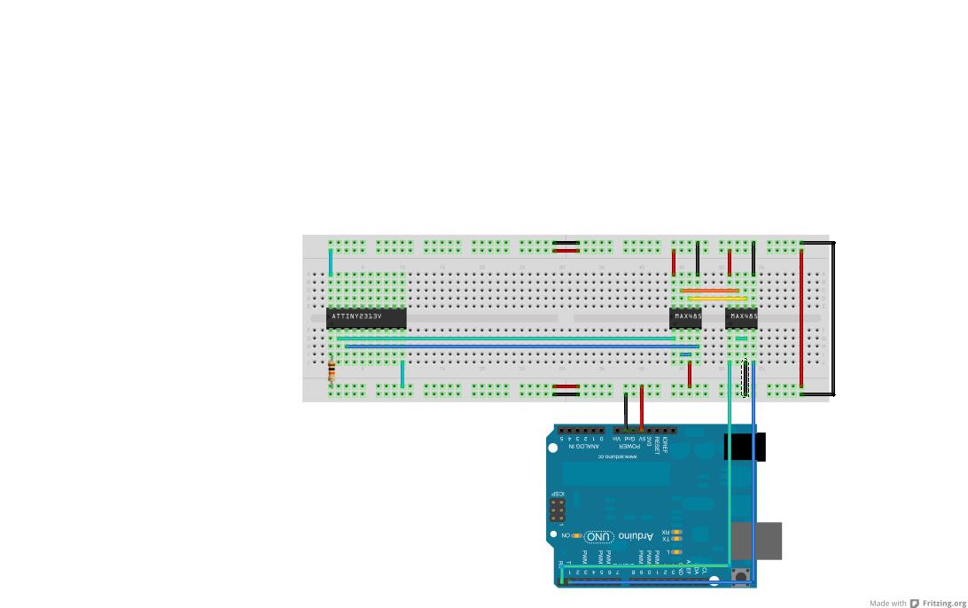

Hi, ich versuche gerade meine ersten Schritte mit einem RS485 Bus. Dafür habe ich momentan nur zwei Teilnehmer, einen Arduino Uno und ein Attiny2313V. Diese beiden sollen über RS485 kommunizieren. Erst einmal reicht es, wenn der Attiny nur sendet und der Arduino nur empfängt. Ich habe auf dem Steckbrett nur das nötigste. Aber dennoch sollte es so ja funktionieren? Mein Problem ist, dass bei dem Arduino an den RX-Pin nichts ankommt. Der Attiny ist richtig programmiert und sendet. Dies weiß ich daher, da der Arduino die Daten bekommt, wenn ich den Attiny und den Arduino direkt verbinde (ohne die MAX485's). Schalte ich die MAX485-DIP dazwischen kommt nichts mehr an. Bei der Verkabelung habe ich mich bei den vielen Beispielen und dem Datenblatt orientiert. Die Kontakte habe ich alle überprüft. Ich denke es liegt irgendwie einer falschen Beschaltung (oder etwas fehlt). Auch mit 2x100Ohm zwischen A-B funktioniert es nicht. Der RE+DE Pin ist beim Transmitter auf dauer 5V und beim Receiver auf dauer 0V. Grund: Dann fällt die Fehlerquelle mit dem Pinwechsel/Timing auch weg?! Wäre super, wenn ihr mir helft. Ich weiß nicht mehr weiter... Baud:4800

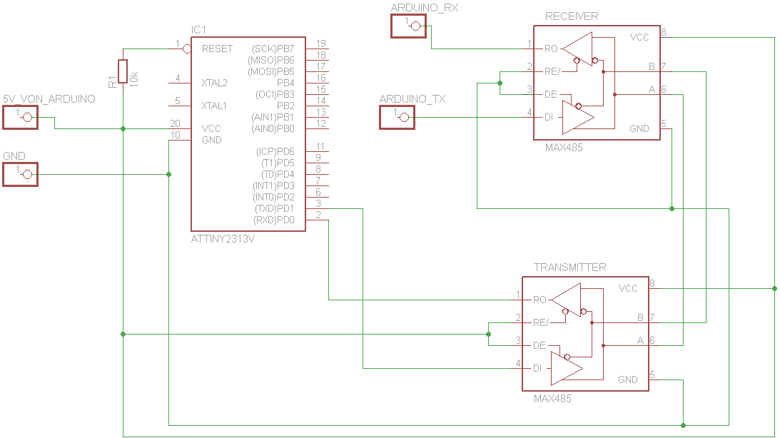

Ich habe mal einen Schaltplan erstellt. Wie bereits gesagt kommen die 5V vom Arduino und wenn ich TX+RX vom ATTiny2313V direkt mit TX+RX vom Arduino verbinde kommen die Daten beim Arduino an. Daher sollte man Grundschaltung vom Attiny ja auch stimmen? Danke schon einmal für die Hilfe!

RE/ und DE miteinander zu verbinden ist OK. Aber wenn du das auf festes Potenzial legst, legst du die Übertragungsrichtung in nur eine Richtun fest. Normalerweise steuerst du mit einem Pin des Controlles die Richtung, d.h. du wechselst zwischen Senden und Empfang. Genauer: Du schaltest nur dann auf senden, wenn du etwas zu senden hast, den Rest der Zeit bleibst du auf Empfang.
Das ist mir klar. Aber um eine Fehlerquelle auszuschließen habe ich es zu Testzwecken dauerhaft auf HIGH gelegt. Dann fällt die Fehlerquelle mit dem Timing und dem umschalten ja weg.
Hast Du ein Oszilloskop verfügbar? Die Schaltung sieht ansich vernünftig aus, du müßtest also nach den Signalen (TxD -> A/B -> RxD) schauen, um den Fehler zu finden... Evtl. hilft ein komplettes R-Netzwerk an einem der MAX485 (also R von B gegen GND, R zwischen A und B, R von A nach VCC). Ahoi, Martin
Leider habe ich kein Oszilloskop verfügbar... Mir ist nicht ganz klar was Du mit R-Netzwerk meinst. R ist ein Widerstand, wenn ja mit wie viel Ohm?

Du hast in deiner Schaltung RE/ und DE von beiden RS485 bausteinen auf GND gelegt. Um von einem zum anderen zu senden muss natürlich der sendende auf Vcc und der empfangende auf GND.
#2615385
Ups haste ja, mein Fehler. Vielleicht A und B vertauscht?
Ne A und B ist nicht vertauscht. A ist mit A verbunden und B mit B.

Hast du schon mal die TXD-Datenleitung mit einem festen Pegel beschaltet, also ohne irgendwelche Controller und bei der Gegenstelle den gleichen Pegel gemessen?
Ich weiß nicht genau was Du damit meinst. Ich habe die beiden Controller mal direkt mit TxD und RxD verbunden und dann hat alles funktioniert. Oder was meinst Du? Danke für die Antworten bisher!
Damit meint er sowas wie: Du hältst beide µCs dauerhaft im Reset, damit die Ports hochohmig sind. Den einen MAX485 schaltest du auf Senden, den anderen auf Empfang. Am DI des sendenden MAX485 legst du LOW an und kontrollierst am RO des empfangenden MAX485, ob ein LOW rauskommt. Dann mit HIGH testen. Dann Sender und Empfänger umschalten und in die Gegenrichtung testen.

A und B mit Biaswiderständen auf GND und +5V ziehen, sonst geht bei einem UART-Frame der Startbit verloren, spätestens wenn du einen dritten Teilnehmer anschließt. Bei zwei kann es noch gerademalso funktionieren.
ge-nka schrieb: > A und B mit Biaswiderständen auf GND und +5V ziehen, sonst geht bei > einem UART-Frame der Startbit verloren, spätestens wenn du einen dritten > Teilnehmer anschließt. Bei zwei kann es noch gerademalso funktionieren. Leider verstehe ich nicht ganz was Du damit meinst. Wäre es möglich, dass Du mir einen kleinen Schaltplan anfertigst wo ich sehen kann was ich genau machen muss? Das wäre sehr hilfreich.

Beitrag "2 RS-485 so richtig ?" mkmk schrieb: > In meinen Applikationen (Entfernung einige 100m) benutze ich 120R für R4 > und R7, 560R für R8, R9 bzw. R5, R6. > > R8, R9, R5 und R6 nur auf einer Seite. > R4 und R7 auf beiden Seiten. > > MfG R8,R9 und R5,R6 sind Biaswiderstände.
