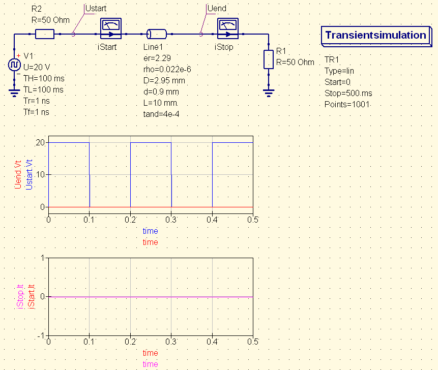

wollte kurz mal als ersten Test in Qucs mit der Coaxialleitung
simulieren. Siehe Bild. Nur hätte ich erwartet, dass ich Ustart = U_end
= 10 V ist oder wegen mir U_end ein bischen gedämpft. Aber nicht 0!
Genauso wie der Strom 0 ist. Letzteres würde allerdings die 20 V bei
Ustart erklären.
Kennt sich jemand mit Qucs aus und weiß was ich falsch mache? Oder ist
meine Erwartung schon falsch?

Öhm, da fließt ja auch nirgendwo ein Strom ins Kabel rein oder aus dem
Kabel raus...
Grafische Schaltplaneditoren(blöderweise manchmal auch solche, die sich
"professionell" nennen) haben öfter mal Probleme, zwei Knoten in einer
Netzliste als Einen darzustellen, obwohl man das korrekt
zusammengeklickt hat.
Kannst du irgendwo eine Netzliste einsehen? Dann tu das mal.
mfg mf

Und was ist mit den beiden 50 Ohm-Widerständen? Die belasten die Leitung
doch!?
>>Kabel raus..
> doch!?
In der Simulation fließt aber laut obigem Diagramm eben kein Strom.
Daher der Vorschlag von Mini Float, die Verbindungen zu prüfen.

Das dumme ist nur, dass die Bauteile (Components nicht mit Anfang und
Ende hiereingesetzt werden, sondern lediglich - laut Hilfe - mit dem
(x,y) Wert des Komponentenzentrums. Die Verbinder selbst haben alle
gepasst. Bei den Komponenten geht halt nicht hervor mit was sie
verbunden sind.

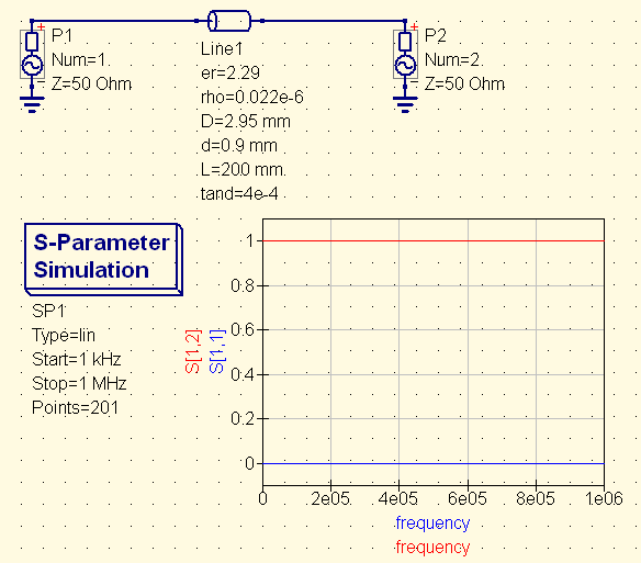

Jedenfalls habe ich noch ein bischen getestet. Solange die "Line"
Komponente drin ist kommt nix durchs Kabel (die Line). Ohne funktioniert
alles wie man es sich wünscht.  (Transientensimulation funktioniert auch
nicht wenn man die "Line" durch eine Mikrostripline ersetzt.)
Was dagegen funktioniert ist eine S-Parametersimulation. Siehe Anhang.
Insofern würde ich sagen, die Transietensimulation in Kombination mit
der "Line" oder auch "MSL" ist buggy. Oder sieht noch jemand eine
Möglichkeit?
