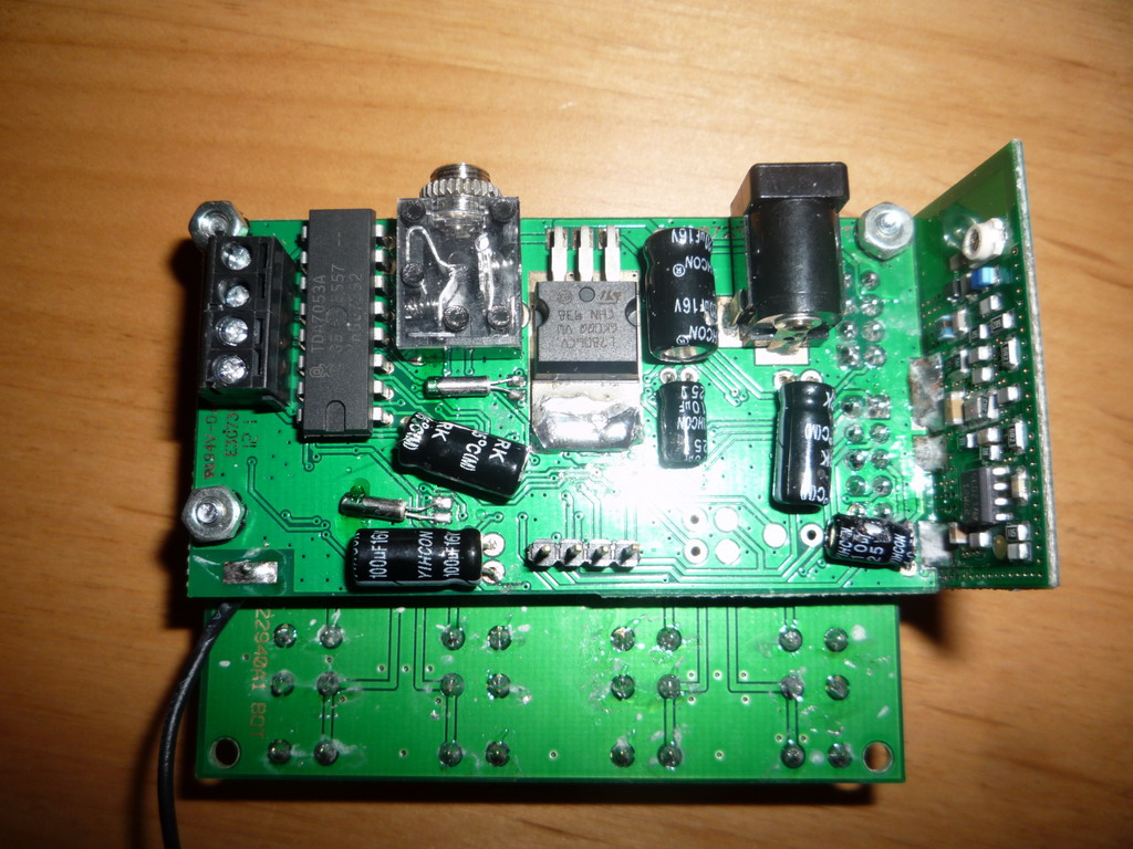

Nun stellt sich für mich die nächste Frage In meinem Verstärker möchte ich dieses Modul einbauen ( wir haben schon drüber diskutiert, aber der Lösungsansatz geht leider nicht) http://www.elv.de/output/controller.aspx?cid=74&detail=10&detail2=23350&flv=1&bereich=&marke= Nach eniger Empfehlungen habe is das Teil als Fertigmodul geholt. Ein Glück ! Nun das Problem ist folgendes : Das Modul hat einen TDA Verstärker on Board. Durch den Aufbau komme ich nicht an die Sinale Line In vom TDA ran. Die Displayplatine ist verlötet ! Ich möchte aber das Audiosignal vom Radiomudul über meinen PGA Modul ( Vorverstärker mit Input Selektor durchschleusen ) Ich habe also nur den Lautsprecherausgang. Kann ich an diesem Ausgang "irgendwie " einen Spannungsteiler dranbauen damit ich über mein PGA das Signal weiter verarbeiten kann ? Nächstes Problem, der TDA7053A hat in dem Sinne keine Audio GND sondern nur die Lautsprecherklemmen. Die Einzige Möglichkeit wäre direkt an dem Pin (von oben ) 4 und 6 und Pin 7 als GND 3 Drähte anzulöten. http://circuits.datasheetdir.com/271/SSL-TDA7053A-circuits.jpg Habt Ihr noch einen anderen Vorschlag ?

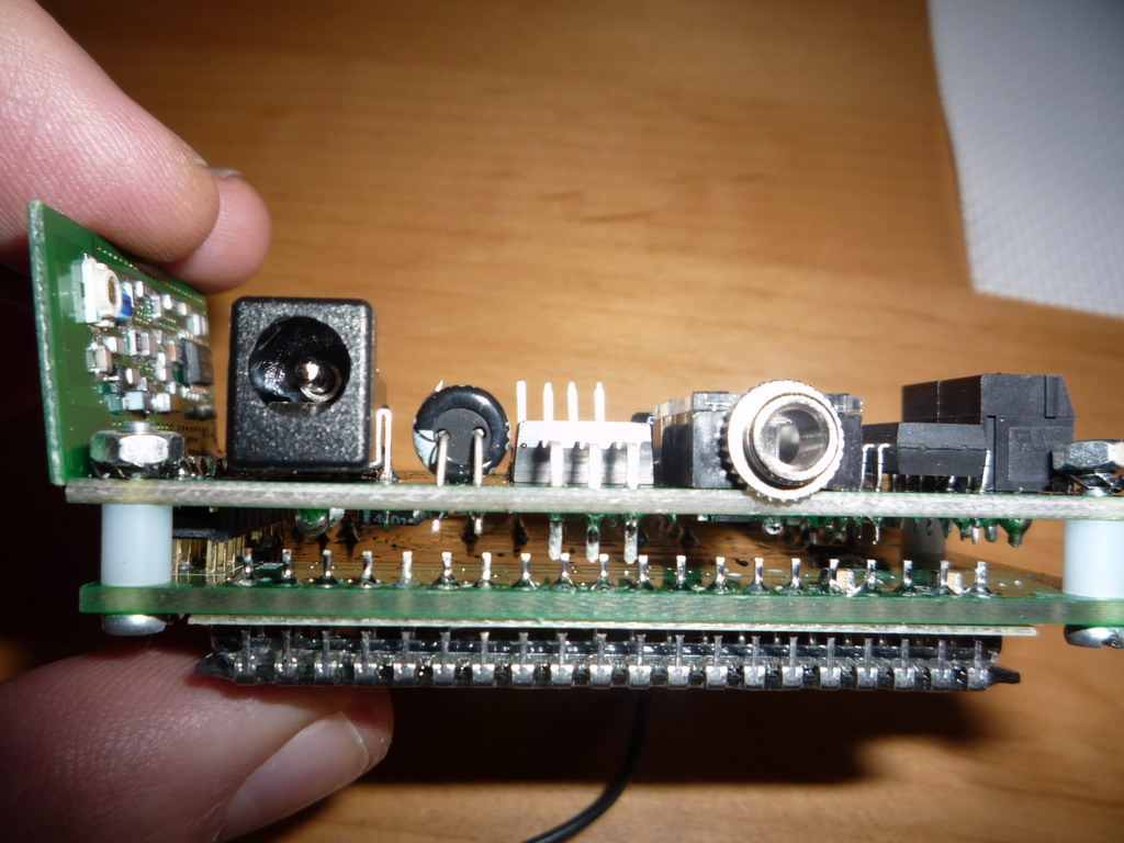

Habe schnell ein paar Bilder gemacht, leider gibt es keinen Schaltplan vom Modul
Wie wärs wenn du die Platinen auseinanderlötest, die Inputs abgreifst und wieder zusammenlötest, wenn du den Verstärker hintenraus überhaupts noch benötigst?
Hmm..daran grübele ich schon seit heute morgen..wenn man die Konstruktion anschaut und wie es gelötet wurde, außerdem die Padgrössen, die Platine wird es nicht überleben !!

Was wäre, wenn du die Signale für Links und Rechts direkt am Pin 2 und 6 des IC anlötest? http://electronics-diy.com/schematics/1040/USB_powered_amplifier.PNG
Thomas der Bastler schrieb: > Habt Ihr noch einen anderen Vorschlag ? Brauchst du den TDA denn überhaupt? - dann knips ihn doch einfach raus und an Pin 2 und Pin 6 ist Audio In. Wenn du ihn drinnen lassen willst, dann würde ich einfach an die IC-Pins 2 kleine Drähte anlöten und über einen Transistor das Signal nach aussen holen - könnte man sich ja eine kleine Platine mit DIL Anschlüssen basteln, die oben drauf sitzt und dann auch gleich die Betriebsspanung von den IC-Abschlüssen holt. Andreas
Das war auch meine Frage, und sehe als letzte Möglichkeit, also direkt am Gehäuse von oben. Andere Möglichkeit am Verstäkerausgang etwas zu frickeln wird wahrscheinlich ein Murks und vorallem das Problem mit der Masse !

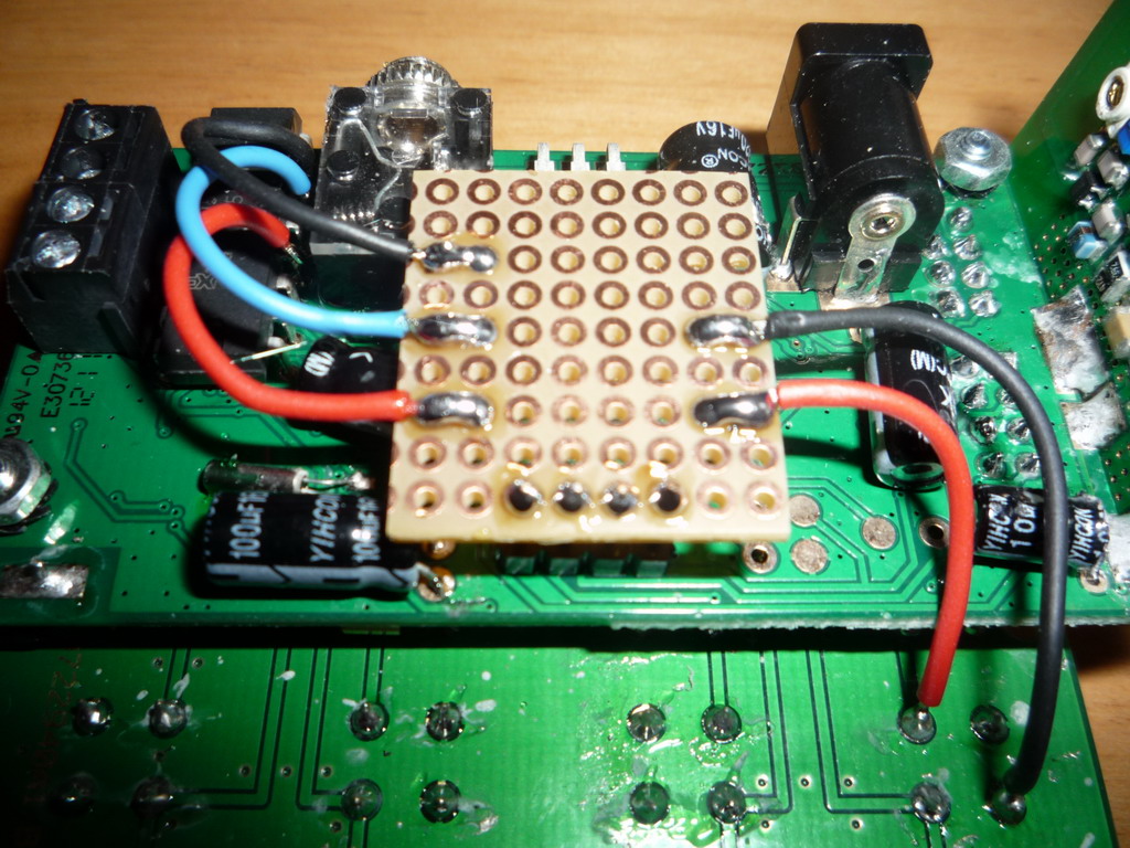

So habe ich das Modul fertig gepimmt. Die Siganle sind sauber und habe noch die Kontakte um Ein und ausschalten auch ausgeführt. Damit die ganze Geschichte etwas Stabilität hat, habe ich den Steckverbinder (Serielle Ausgang oder sowas ) Zweckentfremdet.
