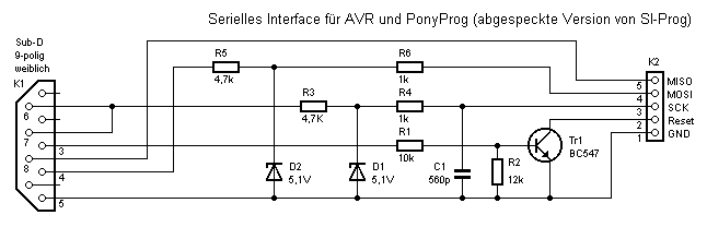

von philboi (Gast)
meine Frage bezieht sich auf die angehängte Schaltung.
Die Z-Dioden sind ja wahrscheinlich dafür da, dass das rs232 Signal auf
einen ttl Pegel gebracht wird oder?
und der Transistor ist dafür da das das TxD Signal Invertiert wird oder?
von Johann L. (gjlayde) Benutzerseite
Ja.
von philboi (Gast)
Johann L. schrieb:
> Ja.
ist das für beides gemeint?

von philboi (Gast)
Ok jetzt habe ich noch eine Frage zu der Schaltung oben.
Txd von der Seriellen Schnittstelle gehen ja bei ISP auf Reset.
Und der Reset geht beim Mikrocontroller auch auf Reset.
Wird der Mikrocontroller über den Reset programmiert?
Txd sind ja die vom PC gesendeten Daten oder?
von Thomas E. (thomase)
Nein. Im Reset wird der Controller gleichzeitig in den Programmiermodus
versetzt.
Normalerweise schon. Aber mit den asynchronen Daten vom PC kann die
synchrone SPI-Schnittstelle des Controllers nichts anfangen. Und da die
Schaltung keinen Protokollumsetzer enthält, wird TxD nur als
Statusleitung benutzt.

Ok aber wie kommen dann die Daten auf den Mikrocontroller?
Über Gewackel an Leitung 4 >> MOSI in Verbindung mit Gewackel
an Leitung 6 >> SCK.
Bit-Bang in Reinkultur.
mfg.
Uwe S. schrieb:
> Kennst Du schon PonyProg serial device programmer:
> http://www.lancos.com/siprogsch.html
Die obige Schaltung ist nix anderes als ein abgespeckter SI-prog :-)

von Timm T. (Gast)
Funktioniert gut an herkömmlichen seriellen Schnittstellen am PC. Hab
ich jahrelang benutzt.
Funktioniert bedingt mit guten USB=>RS232-Konvertern, bei denen alle
Pins beschalten sind, wird aber sicher langsamer laufen.
Funktioniert nicht mit billigen USB=>RS232-Konvertern, bei denen nur
einige Pins (meist nur Txd und Rxd) beschalten und die anderen offen
oder gebrückt sind. Weil da ja nix wackeln kann...
