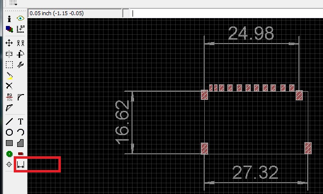

als anfänger in sachen lbr habe ich folgendes problem:
für einen sd card sockel habe ich versucht aus der adafruit lbr einen
vorhandenen sockel SDMMC18650(SDMMC)entspr. anzupassen. da in meiner
5.11 version leider die bemaßung fehlt habe ich zum bearbeiten der lbr
die vers. 6.1 benutzt. wenn ich jetzt die lbr in der vers. 5.11 benutzen
möchte, in der sich mein layout befindet, bekomme ich eine fehlermeldung
das gleiche ist mir auch schon mit layouts passiert, ist die 6.1 nicht
abwärtskompatibel ?
edit.: habe auch gerade bemerkt, das die dev, pac und sym untereinander
nicht passen. kann mann das einzelne bauteil eigendlich aus der großen
lbr "rauskopieren" ? wiegesagt --> anfänger !

Eagle war noch nie abwärts kompatibel.Es wird auch immer darauf
hingewiesen. Die Bemaßung der V6 "kennt" die V5 nicht.
Bauteile kann man einzeln kopieren. Tutorial lesen im doc-Verzeichnis.

Früher (tm) konnte man aus dem Bibliothekseditor heraus die Library als
Script exportieren, die erzeugte Script Datei per Texteditor bearbeiten
(u.a. einzelne Pac-, Sym- und Dev-Definitionen herausfädeln) und das
überarbeitete Script dann wieder ausführen. Erfordert ein bisschen
Übung, könnte aber eine Möglichkeit sein, um die Bauteile, ggf. nach
Beseitigung von Fehlermeldungen bei der Scriptausführung, in die V5-Lib
zu übertragen.
Wichtig: Gute Backups der Originaldateien, falls etwas schief geht ;-)
