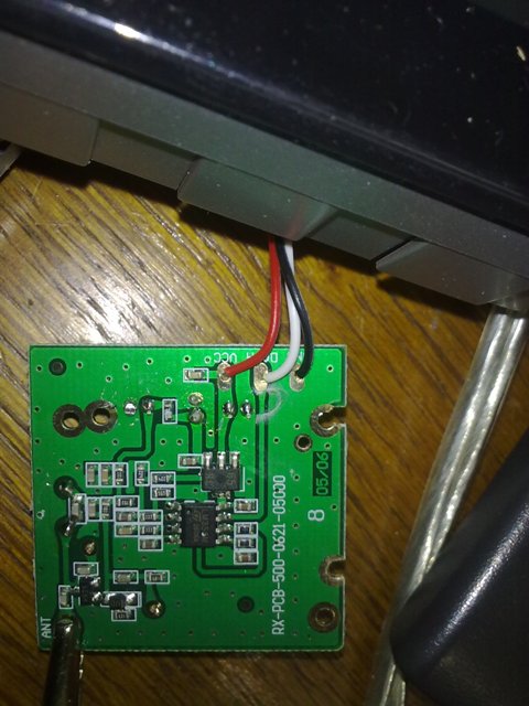

meine Funkwetterstation ist defekt. D.h. sie verliert das Funksignal
des Temperaturfunksenders spätestens nach 10 min.
Wenn ich die Sende und Empfangsantenne direkt verbinde und die
Versorgung über die Station bereitstelle funktioniert alles, 3 Kabel
möchte ich aber nicht durch meine Wohnung ziehen.
Es handelt sich um ein Modell (thieryMuggler DESIGN Funkwetterstation)
Wie kann ich das Funksignal des Senders mit einem Atmel
empfangen und dekodieren?
Ich sehe ein Problem im Timing des Sendesignals, das ich von der
Dataleitung der Empfangsplatine abgreife.
Ohne zeitliche Angabe kann ich das Signal doch nicht (richtig)auswerten?
Also je nach "Einleserate" am Port bekäme ich doch andere Werte.
So ist es. Je nach dem, wie der Code aufgebaut ist, wird es so sein,
dass der Empfänger bei jedem Bit oder zumindest in nicht zu langen
Abständen eine Möglichkeit hat, sich zu resynchronisieren.

>D.h. ohne Oszilloskop bin ich aufgeschmissen, oder gibt es eine
>Möglichkeit, den Abstand zwischen zwei Datenbits zu bestimmen?
nicht unbedingt.
Mit Soundkarte des PC. Wurde hier im Forum schon  beschrieben.
