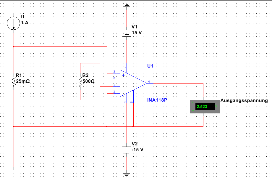

ich möchte gerne mit einem Stromshunt 25mOhm und einen INA118P
Instrumentenverstärker ein Strommessadapter bauen. Um brauchbare
Messspannungen zu erhalten verwende ich ein Gain von 100.

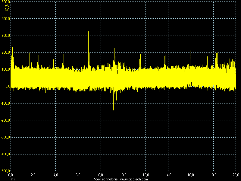

Wenn ich jetzt jedoch mit einem Oszilloskop die Ausgangsspannung am INA
messe, dann sehe ich auf meinem Oszilloskopbild brutale Störspannungen,
Spitzen, Rauschen wie auch immer.
Zum Testen habe ich eine Stromsenke am Shunt angeschlossen und über ein
präzises Multimeter den jeweiligen Strom eingestellt.
Im Anhang sieht man die Schaltung und die Oszilloskopbilder meiner
Störspannungen.
Jetzt lautet meine Frage woher kommt dieses Rauschen, bzw. viel
wichtiger ist wie bekomme ich das Rauschen weg?

Was mir noch auffällt:
Der (-)Eingang Deines Differenzverstärkers ist anscheinend schon in der
Nähe des IC auf Masse geschaltet. Ich würde vorschlagen, daß Du ihn erst
an dem Shunt-Widerstand anklemmst, sonst hast Du gleich schon eine Art
Brummschleife aufgebaut.

OP #2589358
Vielen Dank für eure Antworten und Hilfen bisher,
also die 100nF Keramikkondensatoren sind vorhanden, die 47µF jedoch
nicht.
Ich benutze bei meiner Platine eine Massefläche. Der - Eingang liegt
also nicht direkt am Shunt, sondern in der Nähe vom IC auf der
Massefläche.
Naja der DC/DC Wandler, der mir die +-15 zur Verfügung stellt, wurde
laut Datenblatt mit jeweils 1µF Tantal beschaltet an den Ausgängen,
zusätzlich 100nF an den Versorgungsspannungen am INA.
Die 100nF liegen kürzer als 5mm am IC.
Okay ich muss also an mein Oszilloskop die DC-Kopplung auf AC-Kopplung
stellen und dann die Abtastzeit aufspannen? Hoffentlich bekomme ich das
noch mit meinem 8-Bit DSO bildlich sauber hin um überhaupt etwas zu
erkennen... ich kann zwar auf 12bit umstellen, da geht mir aber was
flöten...
OP #2589371
Nur mal so nebenbei,... meine Stromsenke arbeitet mit einem getakteten
Mosfet. Die Stromsenke wiederum stellt einen Konstantstrom ein, der aus
einem Schaltnetzteil (230V/12V) gespeist wird....
Kann es sein, dass das Schaltnetzteil in Verbindung mit der Stromsenke
schon die Störspannungen in meine Schaltung einfließen lässt?
Vielleicht versuche ich mal ein Akku mit einem Widerstand als
Stromspender.
Da wäre dann alles glatt
