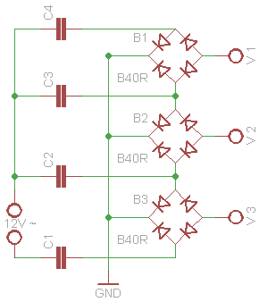

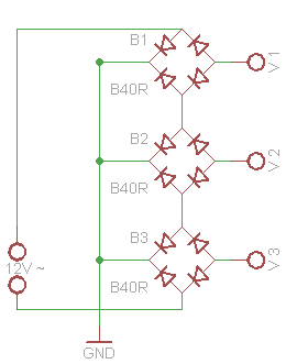

kann man Brückengleichrichter in Reihe betreiben? Macht dies überhaupt
Sinn und wie berechnet man die Spannung V1, V2 und V3?
Eigentlich sollte sich doch ergeben: V1 = V2 = V3 = etwas über 4V und
wenn an jedem Brückengleichrichter ein Verbraucher mit I=500mA hängt,
sollte sich doch an der 12V~ Seite ein Strom von ca. 700mA ergeben.
Elkos zum glätten der Gleichspannung verstehen sich von selbst.
Gast #2589557
Wie kommst du auf die abstruse Vorstellung ?
Gleichrichter sind KEINE Widerstände (falls ihr in der Schule bisher nur
Widerstände gehabt haben solltet).
