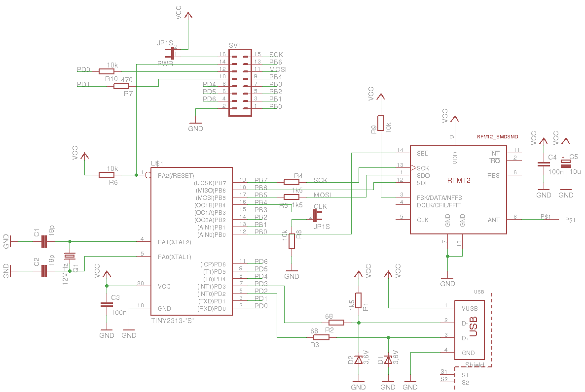

ich habe nach Vorlage der Seite:
http://www.recursion.jp/avrcdc/
und des Artikels AVR-ISP-Stick ein kombiniertes Layout entwickelt.
Einerseits will ich die Platine als USB-RFM12 Adapter einsetzen aber das
gleiche Layout auch verwenden um ein USB-RS232 Adapter zu basteln (RFM12
dann nicht bestuecken). Als letzte Option soll es auch moeglich sein die
IOs des Attiny via USB zu steuern (siehe CDC-IO auf oben verlinkter
Seite).

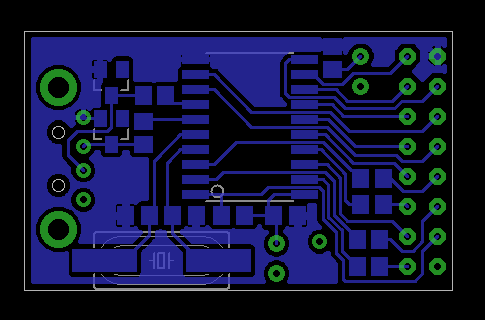

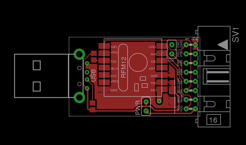

Die Platine will ich dann einige male fertigen lassen. Da ich bisher nur
selber Platinen geätzt habe (Tonertransfer) waere es nett, wenn sich das
mal jemand anschauen kann und Verbesserungsvorschläge hat.
Gruss Matthias

Ein paar Anmerkungen
- Kriegst Du die SW so hin, dass diese RFM und USB (ohne HW-Support)
unterstützt und dann immer noch in einen attiny2313 passt? Ich würde
eher zu einem atmega328p/atmega32u4 tendieren.
- Was ist mit der RFM-Antenne?
OP #2590235
Danke für die Rückmeldung.
Die Software soll die vom oben genannten Link sein. Also nur USB<->SPI.
Die Ansteuerung des RFM-Moduls sowie verwendete Funkprotokolle sollen
dann auf dem PC laufen. Aber vllt. überdenke ich das auch noch einmal.
Für die Antenne habe ich nen Draht passender Länge vorgesehen. Schön
wäre ja ein SMA-Anschluss (richtig?) oder so. Allerdings kenn ich mich
damit nicht aus und wuesste auch nicht was für eine Antenne ich da
nehmen muss...
#2590447
> Schön
> nehmen muss...
Für den Fall 868 MHz wurde bei meinem Anliegen folgendes
zusammengetragen: Beitrag "RFM12 868 breakout: SMA-Buchse: Wie anschliessen?"
Bin leider noch nicht dazu gekommen, die Platine zu testen.
> Also nur USB<->SPI.
Es ist Deine Entscheidung. Mir wäre sowohl die Einschränkung auf 2 KB
Flash als auch auf diese spezielle USB-Geschichte viel zu eng.
Selbst wenn es gelingt, diese Timing-kritischen Dinge via USB auf den PC
auszulagern ... irgendwann auf dieser Strecke könnten die 125 Byte RAM
nicht mehr ausreichen.
Bevor ich die Platine machen würde, würde ich den ganzen SW-Stack auf
einem Steckbrett testen.
OP #2590549
Ok, danke für die Hinweise. Ich werde also erstmal den SW-Stack testen,
ob das alles so klappt wie ich mir das vorstelle.
Jetzt habe ich auch eine grobe Vorstellung wie ich eine SMA-Buchse
route. Aber was für eine Antenne muss ich dann nehmen?
Was für ein USB-Stack würdest du verwenden?
#2590561
Hängt vom RFM-Modul ab: Für die 868 MHz-Module verwende ich eine
Stummelantenne; einen Link auf einen Pollin-Artikel mit Bild findest Du
in "meinem" Thread.
Schwierige Frage. Ich hatte es mit einem "proprietären", d. h.
mitgeliefertem Stack probiert. Vor dem nächsten Anlauf würde ich mir die
Referenzimplementierung von Atmel und im Vergleich dazu LUFA ansehen.
