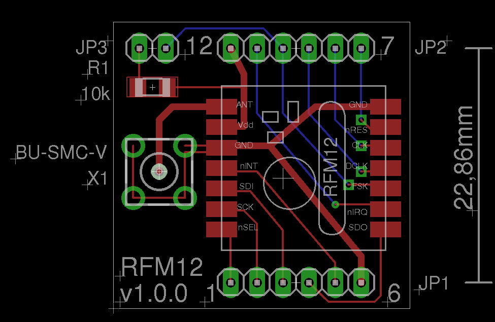

ich möchte ein kleines RFM12 868 breakout auf 2,54mm mit einem
Antennenanschluß erstellen. Das ganze soll noch auf ein normales
Steckbrett passen.
Softwareseitig funktioniert das ganze, die RFM12 "sprechen" miteinander.
Vom Funken und Antennen habe ich keine Ahnung, vom Platinenerstellen
nicht viel mehr. Gewünschte Reichweite: Haus + Garten.
Aktueller Stand in EAGLE: Siehe Anhang.
Von Reichelt habe ich "SMA B P" (Printausführung) und "SMA BU F"
(Flansch).
Von Pollin eine Antenne: "EAD WS868"
Die RFM12 EAGLE library ist von:
http://www.cadsoft.de/cgi-bin/download.pl?page=/home/cadsoft/html_public/demo.htm&dir=eagle/userfiles/libraries&sort=name
Direkt: ftp://ftp.cadsoft.de/eagle/userfiles/libraries/rfm_12.lbr
Ich habe mir diverse "boards" angesehen (Radig, Flashcraft etc.) aber
irgendwie sieht der Anschluss immer anders aus.
Zu meinen Fragen:
- Der EAGLE-Autorouter will immer die vier Eckpfosten einzeln anbinden.
Ist das nötig oder wie macht man das mit dem GND-Anschluß?
- Wie verbindet man am besten den ANT-Anschluß? Möglichst kurz?
Möglichst dick? Eckig oder gekrümmt?
- Wie "tief" soll die SMA-Buchse eingesteckt werden? Sitzt die auf oder
soll die halb/ganz durchgeschoben werden? Im letzen Fall: Wie kann ich
das lösen, damit das ganze auch in der Mitte des Steckbrettes noch
funktioniert?
- Die Eckpfosten der SMA-Buchse sind quadratisch. Berücksichtigt das die
EAGLE library?
Danke
Ciao
Roland

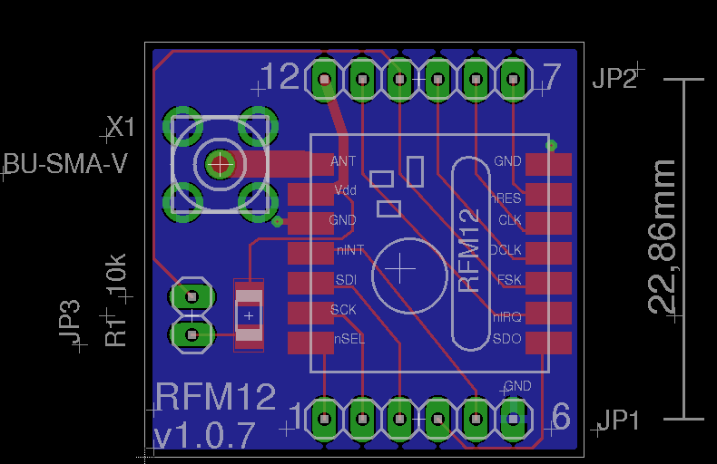

Du solltest die (blaue) Unterseite als Massefläche nehmen und die GND
Pinne sehr dicht am Pad durchkontaktieren. Die Breite der Leitung zur
Antenne kannst Du abhängig von der PCB Dicke berechnen
(Microstrip-Leitung). Habe gerade keinen Link zur Hand, kann ich machen,
wenn Du die Dicke schickst

Hallo Roland,
das läuft unter dem Stichwort "Coplanar Waveguide Calculator". Ein Link
ist z.B.:
http://www1.sphere.ne.jp/i-lab/ilab/tool/cpw_e.htm
Typische Werte für die Leiterplatte sind:
Material FR4, Stärke 1,5 mm, Kupferdicke 35µm. Bei FR4 kann man als
Dielektrizitätskonstante ca. 4,4 einsetzen. Einzelne Werte für die
Materialien gibt es z.B. hier:
http://www.brockstedt.de/de/tech/laminate.html
Die DRC-Werte sind lediglich Prüf- und Designregeln (min/max Werte), die
Daten Deiner konkreten Leiterplatte musst Du im Datenblatt nachschauen
oder bei Deinem Leiterplattenlieferanten erfragen.
HF-Leiterbahnen immer rund und ohne Ecken ausführen, um unnötige
Reflexionen zu vermeiden.
Bzgl. der Eckpfosten: Diagonale der Pfosten im Datenblatt nachlesen oder
direkt messen, dann die Eagle-Lib öffnen und den Drill-Durchmesser
kontrollieren. Das sollte man immer machen, sofern es sich nicht um
Standardbauelemnte handelt.
Faustregel bei FR4: Für 50 Ohm muß die Leitungsbreite das ca. 1,8 fache
des Abstands zr Massefläche sein. Das wird bei einer 1,5mm
doppelseitigen Platine natürlich ziemlich breit. Zui breit um es
tatsächlich so zu machen. Also besser so wie die Vorschläge der
Vorposter: den mittleren Pin vom Stecker möglichst nah zum Antennen-Pin,
die Leitung dazwischen so breit wie es die Bauteile bzw. der Padabstand
her gibt und die Blaue Seite als Massefläche nutzen (zumindest im
Bereich unter dem Modul und beim Antennenstecker). Das Massepad zwei
Pads vom Antennenpin entfernt am besten auch sehr nach an den GND-Pin
der Antennenbuchse, also Stecker passend positionieren.
OP
Im Anhang die Version, in welche die zahlreichen Anregungen eingeflossen
sind:
- Direkte Leiterbahn zur Antenne, möglichst breit
- Massefläche auf der Unterseite
Könnte diese jemand bitte nochmals prüfen?

- Im ersten Anhang war im EAGLE-Board eine SMC-Buchse (stat SMA)
- Es wurde eine EAGLE-Library verwendet, welche hier im Forum
eingestellt wurde: Beitrag "EAGLE Layout RFM12 Funkmodul"
- Die Antenne 868 bei Pollin ist ausverkauft (das ist eine
"Stummelantenne",
http://www.pollin.de/shop/dt/NTc5OTIzOTk-/SAT_Antennentechnik/Funk/Antenne_EAD_WS868.html)
ich habe wie versprochen man den Rechner angeworfen:
Mit er=4.3 (guter Kompromis für mehrere FR4 Hersteller)
h = 1,5 mm -> w= 2,9 mm (jeweils für 50 Ohm)
h = 1,0 mm -> w= 1,95 mm
h = 0,5 mm -> w= 0,98 mm
h = 0,25 mm -> w= 0,485 mm
Um die Leiterbahnbreite dünn zu bekommen, ohne dass die mechanische
Stabilität zu sehr leidet, verwednet man idealerweise eine 4-lagige PCB.
Für Deine Zwecke sollte es wohl eine 1 mm dicke PCB mit knapp 2 mm
breite HF-Leitung tun.
Die Masse auf der Unterseite muss überall dort sein, wo HF fließt.
Soweit ich gesehen habe spricht nichts dagegen, die ganze Unterseite mit
Masse zu fluten. Wichtig sind wie gesagt die Dukos.
Etwas Luft lassen beim Einlöten der SMA Buchse, damit die Masse nicht
auf der Leitung aufliegt. Es gibt solche Buchsen, die an den 4
Masse-Pinnen einen Absatz haben, damit man sie nicht zu dicht auflöten
kann.
Wenn man es gut machen will, verwendet man besser horizontal liegende
Buchsen am PCB-rand.
Viele Grüße
Mapua
