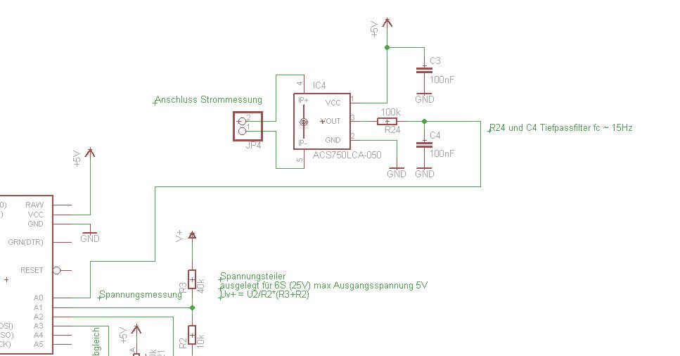

wie das Thema schon sagt, will ich mit dem og Sensor Strom messen.
Meine Anwendung ist für einen Motorpüfstand für BrushLess Modellmotoren
für den Multicopterbereich gedacht, um Leistungswerte ermitteln zu
können.
Grundsätzlich habe ich den Sensor wie im Screenshot dargestellt in meine
Messschaltung integriert.
Zwischen Viout und Masse habe ich noch einen 220µF Kondensator
geschaltet da ich eine hohes Rauschen aufgrund von unsinnigen Messwerten
am µC vermutet habe.
Danach funktionierte der die Messdatenerfassung ( Spannung von Viout )
einwandfrei. Der µC lieferte den selben Messwert wie ein angeschlossenes
Multimeter.
Wenn ich das Datenblatt richtig verstehe, ist bei 0A genau Vcc /2  am
Ausgang Viout. Für jedes 1A steigt dann die Spannung um 40mV?!
Am µC ( Arduino Uno mit 10bit AD ) habe ich wie folgt gerechnet um von
der Spannung auf den Strom zu kommen.
Strom = (double(analogRead(ADC0_I))*5/1024-2.5)*100/4;                       // ( Anzeigewert * Referenzspannung / 1024 - 2.5V ) / 0,04V ( 10bit Auflösung )
Jedoch passt der ermittelte Wert vom Arduino überhaupt nicht zum
gemessenen Strom der Lipo Hauptleitung via Zangenampermeter.
Habe ich irgendwo einen Denkfehler drinnen?

von Dietrich L. (dietrichl)
Dieter Sch schrieb:
> komme ich um ca 1A zu
> geringe Werte als mein Zangenampermeter ausweist.
Hast Du mal mit einem anderen Messgerät getestet? Shunt und Multimeter?
Hast Du DC oder AC oder gemischt? Oder DC mit hoher Stromwelligkeit, die
Dein 220µ wegbügelt, das Zangenamperemeter aber nicht mag?
Fragen über Fragen...
Gruß Dietrich

von Tbd (ids2001)
Dieter Sch schrieb:
> wenn der Quatsch wäre was auch sein kann, wieso stimmt dann der Messwort
> wenn ich nur alleine auf die Spannung achte!
also der war echt totaler Quatsch!
RC Tiefpass mit 15Hz Grenzfrequenz reingeschaltet und er liefert ein iO
Ergebnis, dh Messwerte Zange sind gleich zum Messwert Arduino.
Hatte einen 100k Widerstand sowie einen 100nF Kondensator rumliegen und
bin somit auf die fc von 15Hz gekommen.
Passt es eurer Meinung nach oder soll ich noch tiefer runter oder
raufgehen?
PS: Schaltplan ist nun auch aktualsiert fürs spätere Nachlesen damit es
schlüssig ist.
Danke nochmals für die Unterstützung.
