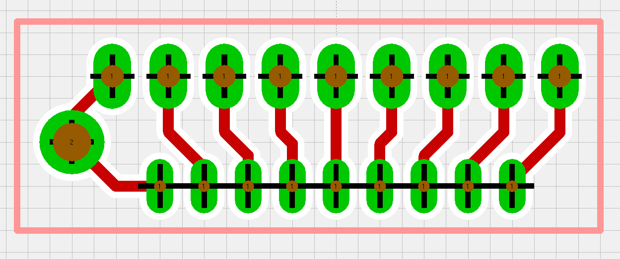

Erste Platine: 2mm auf 2,54
OP #2590998
Hallo!
Nachdem ich sehr lange nach 2mm-auf-2,54mm-Adaptern gesucht habe und
nicht fündig geworden bin, dachte ich mir, das muss ich halt selbst
machen. Hier nun also meine erste Platine. Die Hilfslinien sind im
1mm-Abstand. Der Adapter soll sowohl für 2mm-SMD (RFM12, daher das
Antennen-Loch) als auch 2mm-Stiftleisten funktionieren.
Haut das so hin?
Schonmal ein Dank an alle, die sich Zeit für mein Anliegen nehmen
(Da ich bei der Suche auch viele Weite Such-Anfragen nach solchen
Adaptern gefunden, werde ich den Überschuss zum Selbstkostenpreis
verkaufen. Siehe "Markt" in den nächsten Tagen.)
OP #2591555
Ja, nicht besonders anspruchsvoll, ich weiß. Aber man fängt ja
normalerweise einfach an. Eigentlich wollte ich aus verschiedenen
Gründen nicht mit dem Selber-Ätzen anfangen, ondern ich wollte die
Platine fertigen lassen. Da ist die Risikosumme ein wenig höher und ich
wollte sicherheitshalber mal nachfragen. (Wenn ich meine Suchergebnisse
richtig deute, gibt es viele andere, die eine solche Platine Suchen und
ich sollte den Überschuss zum Selbstkostenpreis verkaufen können, so
dass ich mit 1-1,50 € pro Stück rechne.)
Unsicher war ich mir insbesondere beim Abstand zum Rand (groß genug) und
ob ich beim Antennen-Anschluss irgendetwas falsch gemacht habe. Aber ich
glaube, bei hohen Frequenzen ist eine "Reihenschaltung" besser als eine
Stichleitung. Wobei ich nicht weiß, wie sehr sich eine Stichleitung von
5 mm überhaupt auswirkt.
