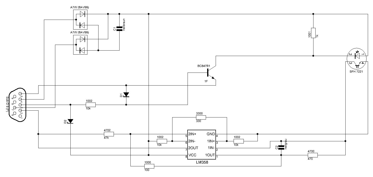

wir haben hier
http://www.haustechnikdialog.de/Forum/t/98046/Defekte-Stiebel-Eltron-WPF-7-mit-Waermepumpenmanager-WPM-II-wiederbeleben-und-einbauen?page=2
ein Projekt eines Opto->RS232 Adapters.
Es wäre toll wenn ein Elektroniker die Schaltung mal verifizieren
könnte.
http://s7.directupload.net/file/d/2828/4ew7kral_gif.htm
> könnte.

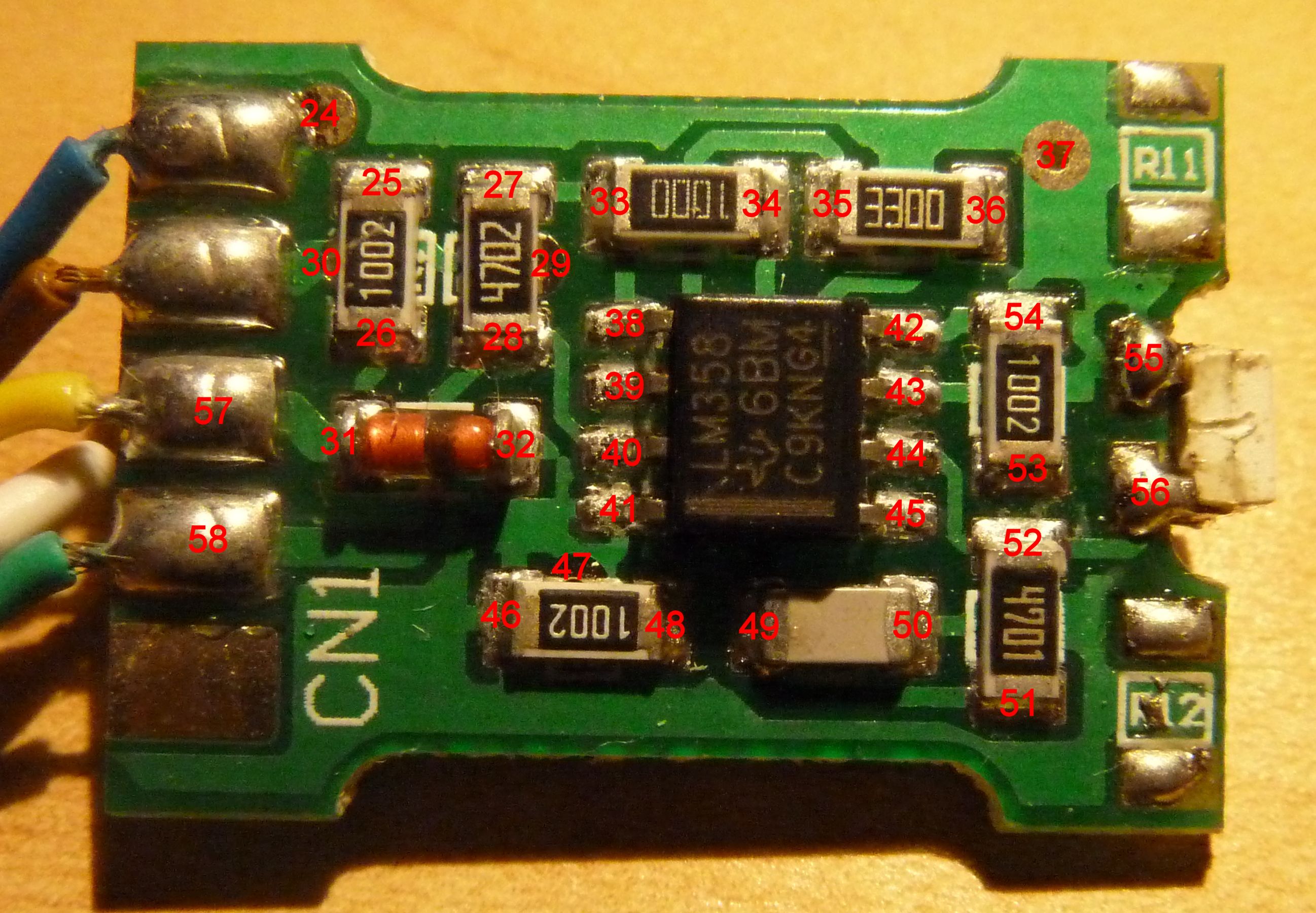

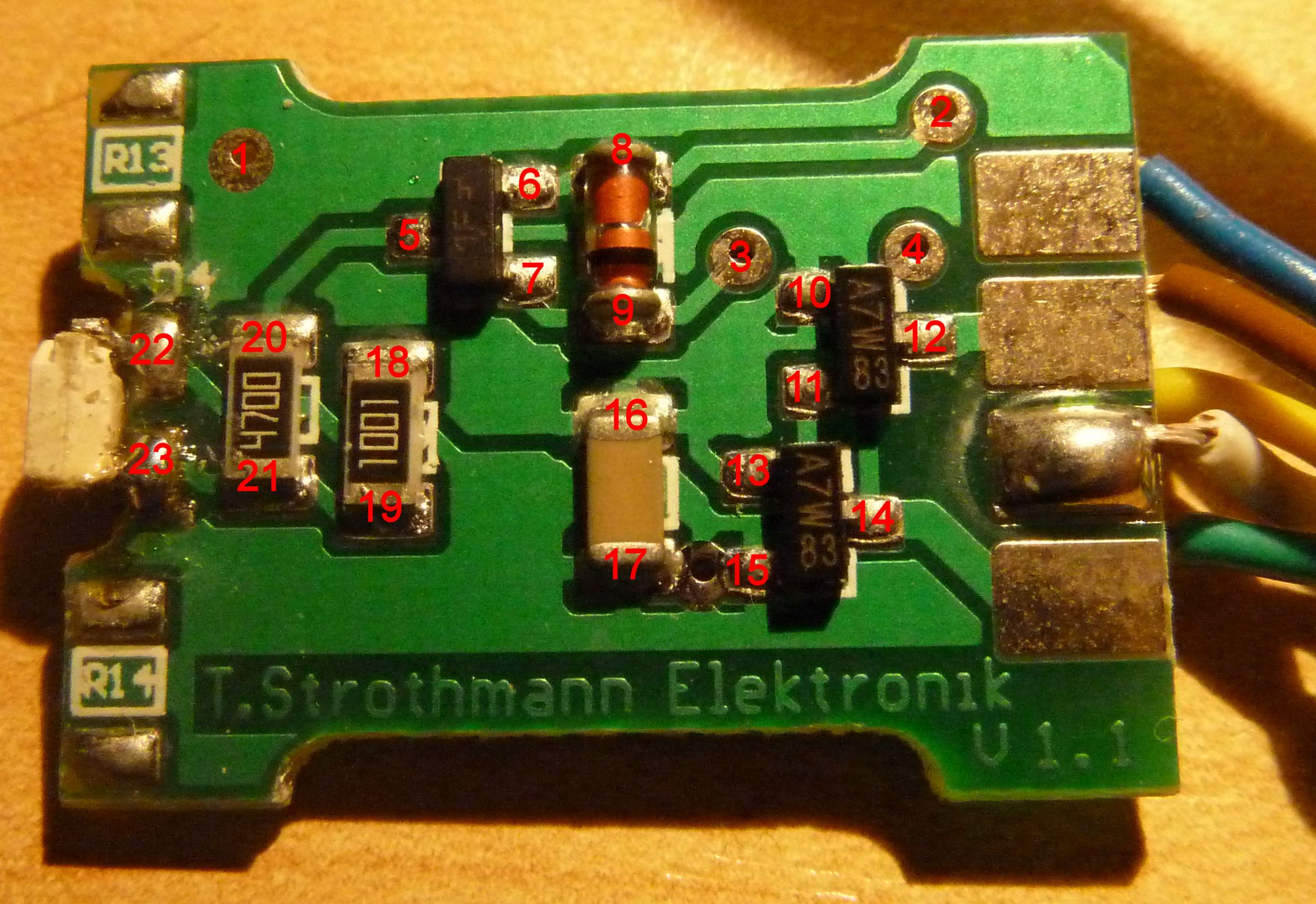

Ich hänge da schon am C1. Das ist doch der braune auf der
Transistorseite? Warum hängt der im Plan mit der "untere" Pin quasi in
der Luft? Auf der Platine geht der zum Transistor und einem 470 Ohm
Widerstand...
BTW:
Sehr hilfreich wäre, in den Platinenbildern den Bauteilen die Namen vom
Schaltplan zu geben...

So, dann also hier weiter. Anbei ein aktualisierter Plan mit den
Bezeichnungen vom Board.
Ich bin nicht erfahren in solchen Schaltungen, kenne zwar jedes Bauteil,
aber im Detail kann ich nur erahnen wo wie was passiert.
Mit einer Hilfestellung könnte ich aber nochmal genauer nachmessen, aber
wie gesagt ich möchte keine Bauteile auslöten, da mir passende
Lötspitzen fehlen.
Gast #2591929
So damit die Verständigung leichter ist, habe ich mal alle Messpunkte
durchnummeriert. Nun können wir leichter Punkte bestimmen.
Um vorherige Frage zu beantworten:
Punkt 10 ist nicht mit Punkt 5 verbunden (Unterbrechung unterm 1F)

Aufgabe der Schaltung:
ein RS232-Signal in Infrarot Signale wandeln, Senden und Empfangen
Das IR Sende- u. Empfangselement ist ein OSRAM
EMITTER/DETEKTOR,IR,880NM,SMD Typ: SFH7221-Z
Die Schaltung wird nur über RS232 mit Spannung versorgt, keine externe
Stromquelle.
PIN-Belegung RS232:
2 - RxD
3 - TxD
4 - DTR
5 - Ground
7 - RTS
Erste Frage: Ist die Stromversorgung wie oben in IR_RS232.GIF über RTS
high ODER DTR high möglich? Welchen Sinn bzw Wert kann C1 haben?
Der ist sicher immer noch nicht richtig.
C1 geht sicher an Masse.
Den OpAmp solltest du mal als 2 Symbole aufzeichnen,
damit du eihst, ob die Verstärker richtig sind.
