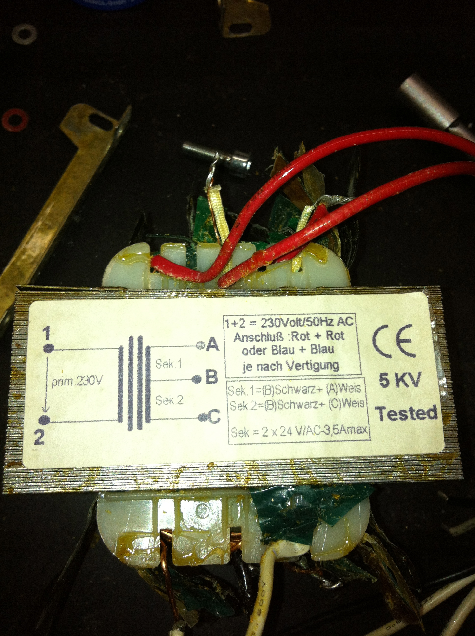

Moin Herrschaften
mir ist gestern bei meinem Labornetzteil der Trafo abgeraucht.
Da das Gerät schon etwas älter ist habe ich Schwierigkeiten einen
passenden zu finden und meine elektrotechnischen Kenntnisse beschränken
sich auf Artikelsuche nach Typenschild :)
Hab das hier gefunden:
http://de.rs-online.com/web/p/trafos-fuer-chassismontage/0503938/
kann das verwendet werden? Oder hat wer ne passende Alternative?
Danke im Voraus
Jay
OP #2592001
Ja  sorry für die Größe.
schickt direkt das Iphone raus:)
Mechanisch muss es halt "Hingebogen" werden, schätz ich.
Was passiert wenn die Prüfspannung  von 5kV mit nem neuen Traf nicht
erreicht wird??
werd auch mal bei Station fragen.

1.Ein Labornetzteil-Trafo sollte gute Isolation haben weil der
Hersteller heute noch nicht weiß, ob damit bloß einer seine Puppenstube
beleuchten will oder mit höherer Spannung Experimente macht.
Weißt Du überhaupt WARUM Dein Trafo defekt ist? Es könnte noch andere
Ursachen geben!
2.Kleine Fotos macht man z.B. mit Paint einlesen und neu abspeichern
.jpg

Warum der defekt ist kann ich nicht sagen.
Netzteil liefert 48V bei 3,5A Output.
Hatte gestern >1 Stunde max Output (sogar 3.7A) gezogen und dann stieg
das Netzteil aus, ohne Voranmeldung:(
Sekundärseitig schickt der Traf KEINE Spannungen mehr raus. Also wird er
wohl übern Jordan sein.
Ja das mit Paint und so ist mir bewusst, danke :)
Bin halt von meiner 100er Leitung so verwöhnt.
Hab bei Statron nachgefragt und ne Mail hingeschickt.
