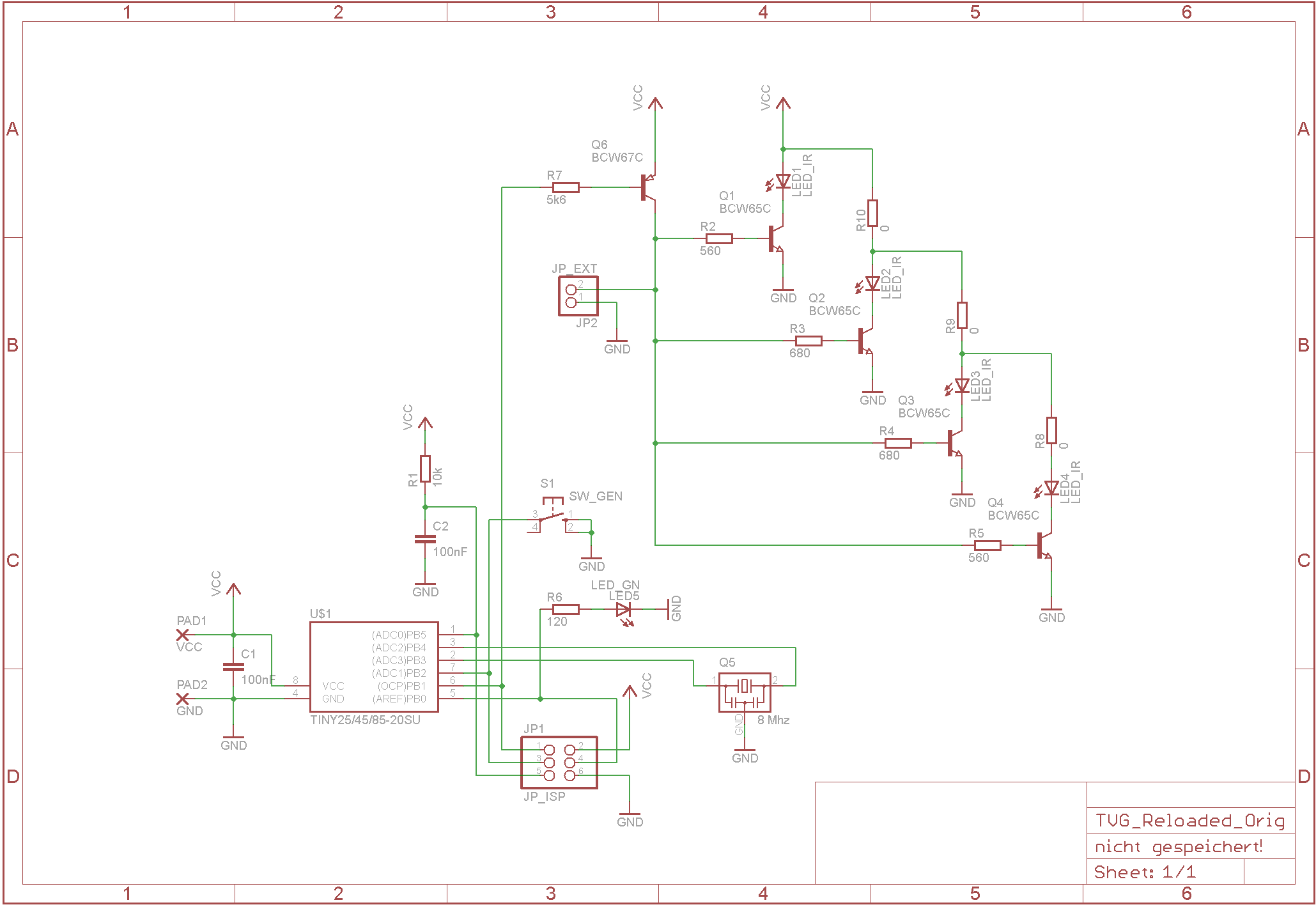

Hallo Forum,
ich bin gerade dabei den TV-B-Gone in SMD nachzubauen. Dazu habe ich
eine Platine designed und das Teil nach dem Schaltplan im Anhang soweit
aufgebaut.
Entferne ich nun R7, so kann ich den Tiny85 ohne Probleme mit der
(leicht modifizierten) Original-Firmware über ISP flashen, Fuses ändern
usw kein Problem. Das Programm funktioniert dann auch wie gewollt, es
läuft einmal durch, der Tiny legt sich schlafen und wacht per
Tastendruck wieder auf (alles erkennbar an der Status-LED).
Löte ich nun jedoch R7 wieder ein, geht gar nichts mehr - nach Anlegen
der Versorgungsspannung startet das Programm anscheinend nicht (die LED
blinkt nicht wie mit Ausgelötetem R7).
Also vermute ich die Transistor-Schaltung als Fehlerquelle. Die
Basiswiderstände habe ich mit einem hfe in Sättigung von geschätzten 35
gerechnet (Datasheet BCW65C:
http://www.datasheetcatalog.org/datasheet/infineon/1-bcw65_bcw66.pdf,
bzw. BCW67C:
http://www.datasheetcatalog.org/datasheet/infineon/1-bcw67_bcw68.pdf).
LED1 und LED4 sollen einen Strom von ca. 150mA bekommen, also benötige
ich mit hfe=35 einen Basisstrom von 4,3mA, macht bei einer
Versorgungsspannung von ca. 3V (zwei Alkaline-Zellen in Reihe) und 0,8V
Basis-Emitter-Abfall also einen Basiswiderstand von 511 Ohm. Nächst
größerer der da war, also 560 Ohm. Das Gleiche gerechnet für LED2 und
LED3, für welche ich jeweils 120mA veranschlagt habe, ergibt 647Ohm,
also 680.
Der PNP muss also (ohne zusätzliche externe Last an JP2), den Basisstrom
für Q1-Q4 aufbringen, d.h. ca. 15mA. Auch hier mit hfe_sat von 35
gerechnet muss der Basisstrom also 0,44mA betragen, bei 3V VCC ergibt
das einen BasisR von 5k. Der nächst größere waren also 5k6.
Habe ich in diesen Berechnungen einen groben Fehler gemacht, oder passt
das so in etwa?
Gast #2592887
Hallo iba,
Welchen Pegel hat PB1 (Oszi?)
Hast D mal die spannung bei eingelötetem R7 gemessen? Die oberste LED
hat keinen Begrenzungswiderstand, wenn die anderen LED Widerstände
ebenfalls 0 Ohm sind wird wohl die Spannung einbrechen.

Gast #2592914
Du kannst den Arbeitspunkt bzw. den Strom für die LEDs nicht anhand der
Basisströme und der Verstärkung hfe einstellen, da dieser Wert sehr
großen Schwankungen unterliegt.
Stattdessen sollten die Transistoren im Schalterbetrieb arbeiten
(großzügug in der Sättigung sein, was bei Deiner Dimensionierung schon
der Fall ist).
R7 ist unbedingt notwendig und auch Serienwiderstände für die LEDs.
Viell. hast Du auch die Transistoren falsch verlötet.

Gast #2592961
Vielen Dank für eure Antworten!
Jo schrieb:
> Hallo iba,
Mit 5k6 als R7 habe ich an PB1 einen High-Pegel von ca. 2,6V bei 3,2V
VCC und das durchgängig. Wie bereits geschrieben blinkt da die sichtbare
LED auch nicht, woraus ich schliesse, dass das Programm nicht durchläuft
(was es definitiv mit ausgelötetem R7 tut!). Habe vorhin testweise einen
1k für R7 eingelötet, dann blinkt die sichtbare LED wieder -> Programm
läuft korrekt durch. Mit einer Digiknipse betrachtet blinken die IR-LEDs
jedoch nur seehr selten, allerdings ist nun der High-Pegel an PB1 gleich
VCC (mit Oszi gemessen).
> Hast Du mal die Spannung bei eingelötetem R7 gemessen? Die oberste LED
Der Strom für die IR-LEDs soll ja auch nicht durch die Serienwiderstände
der IR-LEDs begrenzt werden (die 0 Ohm Serienwiderstände der IR-LEDs
sind lediglich auf Grund des Layouts drin), sondern durch den
Maximalstrom der Transistoren, welcher durch deren Basiswiderstände
begrenzt wird.

#2593168
Wann soll die LED (vermutlich LED 5) denn blinken? Doch vermutlich erst,
wenn du den Knopf drückst und die IR-LED senden, oder? In diesem Fall
würde ich grob über den Daumen schätzen, daß der gesammelte Strom durch
die 4 IR-LED die Betriebsspannung so weit zusammenbrechen läßt, daß dem
µC die Lichter ausgehen.
Leider sagst du gar nichts über die Spannungsversorgung bei deinem Test.
Oder ob der BOD im µC aktiviert ist (und für welche Spannung).
> gerechnet
Vergiß es. Verwende Vorwiderstände für die LED und betreibe die
Transistoren als Schalter. Und bau da einen Elko (100-1000µF) von Vcc
nach GND in die Nähe der IR-LED.
Warum eigentlich 4 IR-LED? Warum mit unterschiedlichen Strömen? Warum
4+1 Transistoren? IR-LED vertragen Impulsströme im Ampere-Bereich. Es
gibt kleine MOSFET in SO23, die mehrere A schalten können (auch mehrere
IR-LED mit jeweils eigenem Vorwiderstand parallel) und die der ATtiny
direkt ansteuern könnte.
