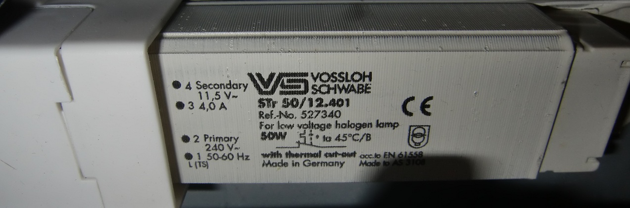

Hallo ,
ich habe hier einen Trafo für eine Dunstabzugshaube und bräuchte bei
den Angaben etwas Hilfe.
Lt. Aufdruck
11,5 V AC , 4A Sekundär , Trenntrafo , Übertemperaturauslösung 45C°
Bei der Temperaturangabe habe ich aber im „Standby“ also nur die
Elektronikversorgung der Haube bereits am Trafo Gehäuse gemessen 43C°
und bei Last 2 x 20W G4 Halogenlämpchen also 40W steigt die Temperatur
auf 73C° nach ein halben Stunde und pendelt sich da so ein.
Ist die Angabe neuerdings die Betriebstemperatur ohne Last ?
Eigentlich müsste doch die interne Temperatursicherung  Ansprechen ?
Außerdem finde ich auch 43C° fast im Leerlauf ziemlich warm ?
Der Temperaturfühler sitzt doch normalerweise in der Wicklung und da
sollte es doch auch nicht Kälter sein als außen.
Dunstabzugshabe ist kein Produkt aus dem Baumarkt – allerdings von der
Verarbeitung Her könnte man es meinen und nochmal werde ich bei dieser
Firma nichtmehr kaufen bzw. vorher genau hinsehen.
Gruß ritsch
11,5 V AC , 4A Sekundär , Trenntrafo , Max Umgebungstemperatur bei der
die Nennlast ohne Auslösung gezogen werden kann 45C° ,
Dauerkurzschlussfest

Chris schrieb:
> Das ist die max. zulässige Umgebungstemperatur und die
> Isolierstoffklasse des Trafos und bedeutet nicht
Gibts dazu irgenwo was zum nachlesen das kenne ich eben etwas anders ?
Dann hätte der Trafo also überhaupt keine Übertemperratursicherung ?
Gruß ritsch
Jetzt war ich wohl zulangsam ,also gibt es eine Auslösung ?
Auslösetemperatur ?
Dauerkurzschlussfest woran sieht man das, Bezeichnung ?
Gruß ritsch

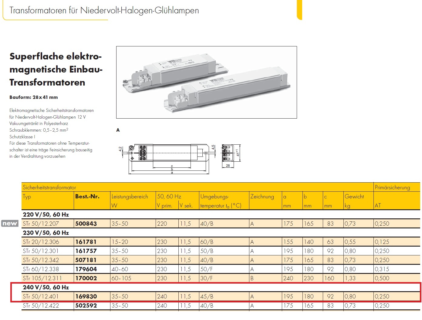

asthelfer schrieb:
> z.b. Hier
> http://www.schmidbauer.net/service/technische-info...
> Die Auslösetemperatur richtet sich wie oben schon geschrieben nach den
> verwendeten Isolierstoffen.
> Für die Genaue Ab/Zuschaltschwelle müsste man sich um ein Datenblatt
> bemühen.
Danke für den Link
Ich werde trotzdem nicht schlau draus lt. Aufdruck also Kurzschlußfest -
Katalogseite von VS keine Info dazu nur SK I.
Auf der Katalogseite steht das der Transormator keine Thermosicherung
hat und primärseitig mit einer Sicherung abgesichert werden muss -
welcher Wert ? der von der Spalte im Katalog also 250mA Träge ?
Gruß ritsch
Ohh - Danke das hab ich übersehen - wobei das aber auch nicht toll ist
ich kann mir also einen aussuchen da der Typ ja gleich ist lediglich die
die Bestellnummer anders ist diese wiederum sehe ich aber nicht auf dem
Trafo - super.
Somit geht man dann vom Aufdruck aus (wie ober bereits gelernt)
Kurzschlußfest = Trafo Nr. 2 mit Themrosicherung ?!
Oder übersehe ich etwas ?
hänge mal den Link mit drann,
http://www.vossloh-schwabe.de/home.html  >>> Gesamtkatalog Seite 391/392
Gruß ritsch
