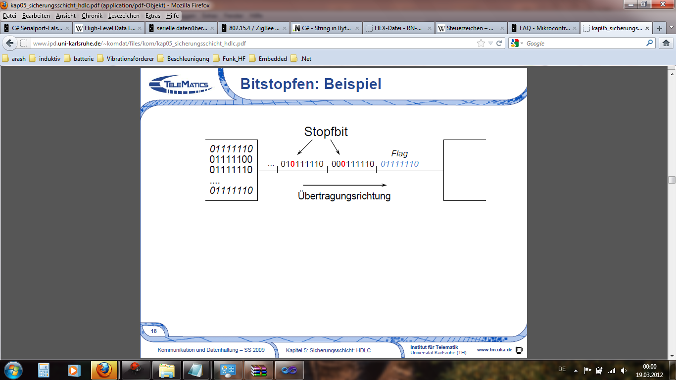

von Karl H. (kbuchegg)
                while (serialPort.BytesToRead > 0)
                    this.arra.Add((byte)serialPort.ReadByte());
                if ((MsgTyp_t)this.arra[4] == MsgTyp_t.BATCHG)
Muss schon sagen ... du traust dich was.
Wer oder was garantiert dir, dass du in der while Schleife auch
tatsächlich alle 127 Bytes bekommst? Übertragung auf der Seriellen
dauert viel länger als dein PC rechnen kann. D.h. dein serialPort wird
relativ schnell mitteilen, dass keine Bytes mehr vorliegen. Aber nicht,
weil bereits alle 127 Bytes bereits abgeholt wurden sondern weil sie
noch gar nicht übertragen wurden!
        serialPort.DiscardInBuffer();
und spätestens danach hast du ein gewaltiges Problem. Du weißt nicht
wieviele Zeichen du hier verwirfst. D.h. ab hier hast du keinen blassen
Schimmer mehr, was das nächste eintreffende Byte aussagt. Ist das ein
Byte, welche noch zu den Daten gehört? Ist es der Beginn der nächsten
127 Byte Nachricht?
Protokolle, die einzig und alleine auf dem Wissen aufbauen, dass eine
Nachricht aus genau so und so vielen Bytes besteht und ansonsten
keinerlei Rahmenbedingungen definieren (wie zb das erste Byte ist
eindeutig immer 0xFE weil 0xFE in den Daten nicht vorkommen kann) haben
ein enormes Problem: Wenn die Synchronisierung erst mal verloren
gegangen ist, dann ist es praktisch unmöglich sie wieder herzustellen.
Mit dem DiscardInBuffer wirfst du die Synchronisierung aber mutwillig
weg.
von Udo S. (urschmitt)
Der cast wird benötigt da readByte einen int zurückliefert. Warum ist
mir nicht ganz klar, denn anders als im klassischen C hibt es meines
Wissens keine -1 als Fehlerrückgabe. Bei fehlern wird eine Exception
geworfen.
Wie wird der AVR betrieben? mit dem internen Oszillator, mit einem
Quarz?
> weg.
Soweit war ich noch nicht. Das Zusammenspiel aus
und
dürften des Rätsels Lösung sein.
Die Schleife kann ein paar Bytes lesen bis sie schneller ist als die
UART Übertragung, die werden ausgewertet und dann kommt ein
discardBuffer, dann werden wieder mal ein paar Bytes mitten aus dem
Datenblock ausgewertet, ...
Kann niemals funktionieren.
Sychronisieren wie Karl Heinz gesagt hat über ein Start Byte oder eine
Folge von Bytes die so nie vorkommen kann, oder wenn das nicht geht über
einen Timeout-read der die Lücke zwischen 2 Datenpaketen erkennen kann.
Das ist aber nicht schön.
Wenn genügend Zeit vorhanden ist könnte man auch die Binärdaten in Hex
wandeln und übertragen. Dann kann man ein Sonderzeichen als Start/Stopp
etc nehmen und es hat den Charme daß es direkt lesbar ist.
Nachtrag: Ein Protokoll, das am Anfang die Länge das Datenpakets und am
Ende noch eine Prüfsumme sendet würde das Leben dqann nochmal einfacher
und sicherer machen.

hier noch mal darstellung der aktuellen Situation:
- es werden Sensor Daten vom uC zum Pc übertragen und visualisiert.
- es können alle Werte vorkommen.
- Die übertragung sollte schnll gehen--> also wenn möglich mit wenig
overhead und extra Bytes.
- Die Daten sin im uC in einem uint8-Bereiten Buffer gespeichert und
werden genau so durch URAT übertragen --> 8N1 .
- auf dr Pc-Seite werden die Daten wieder in einem 8 bit Array
gespeichert und weiter bearbeitet.
Lösungswege:
1) jedes Byte in 2 Teilen splitten --> zu viel extraBytes.
2) als HEX übertragen auch ziemlich lang.
3) Bitsopfen, gefällt mir am besten da ich kein etra bytes übertragen
muss.
aber nehmen wir mal an mein Flag würde 01111110 lauten und ich die Daten
des Array die Reihe nach übertragen will.
in Array werd ich erstmal nach allen vorkommenden 5er 1-Folgen suchen
und dann ein 0 dazwischen stopfen.
 Flag | 01111110 |
 Daten| 00111111 |   nach BitStuffing     00111110  (1)
ich hoffe ich konnte es oben einigermassen klar beschreiben.
wenn ich die bitfolge 00111110 senden will, wird durch die bitstuffing
nach der fünften 1 ein 0 hinzugefügt. Somit geht ja die letzte 1
verloren, oder? Denn 9 bits sende ich ja nicht.
von Peter II (Gast)
aus den grund solltest du das ja auch nichts mit bits machen sonder mit
bytes. HDLC ist eine "bit" übertragung. Bei dir würde sich alles bits
und damit die zusammenstellung der bytes verschieben. Was für die µC
viel zu aufwendig ist.
Wähle einfach ein byte-wert aus der sehr selten übertragen wird, diesen
wählst du als SYN wert aus. Wenn er jetzt in den Daten vorkommen dann
sendest du ihn 2 mal.
