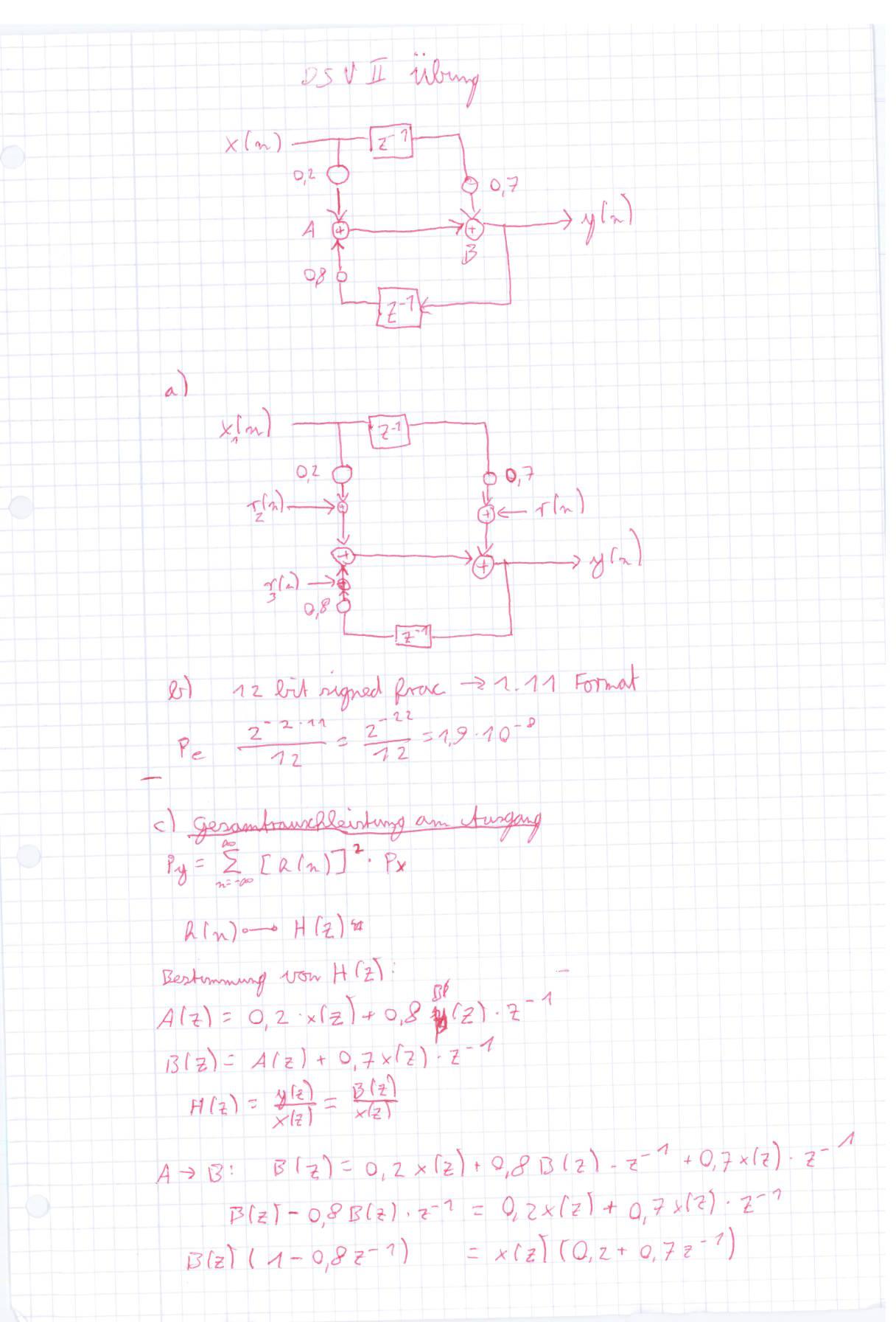

Hallo allerseits!
Ich schreibe kommenden Montag eine Klausur in DSV2 und wäre dankbar,
wenn ihr mir bei der Vorbereitung behilflich sein könntet.
Es geht um die Aufgabe 2c (siehe Aufgabe.jpg).
Mein Ansatz war der, dass ich die Übertragungsfunktion im z-Bereich
aufstelle und diese in den Zeitbereich transformiere. Jedoch finde ich
meine Lösung in keiner Transformationstabelle.
Ein weiterer Ansatz ist soweit ich weiß das Rauschen am Eingang
zusammenaddiert (in diesem Fall * 3) auf das letzte Übertragungsglied zu
geben. Die Übertragungsfunktion dessen müsste dann auch erstmal in den
Zeitbereich transformiert werden, und dann anschließend in die
Ausgangsformel eingesetzt werden.
Ich hoffe, ich bin hier nicht total auf dem Holzweg und bin für jeden
Hinweis und Ratschlag dankbar.
LG Yannick
uns wurde in der Vorlesung erzählt, dass die Rundungen als zufällig
betrachtet werden, gerundet wird zufällig um +- Auflösung/2. Ich könnte
mir denken, dass die Rundungssignale deswegen durch ein zufälliges
Rauschen modelliert werden.
