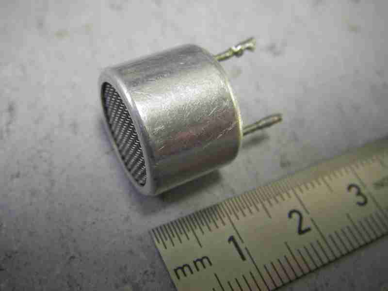

der im Bild gezeigte Ultraschallwandler ist unter Bastlern
wahrscheinlich recht bekannt.
Man bekommt diese als Senderkapsel und als Empfängerkapsel.
Die aufgedruckten Bezeichnungen unterscheiden sich entsprechend.
Die Frage:
Worin sollten sich technisch Sender- und Empfängerkapsel unterscheiden?
Es handelt sich ja wohl um ( resonante ) Piezowandler, die im Prinzip
sowohl als Sender sowie als Empfänger gleichermassen funktionieren
müssten.
Demnach wäre wirklich nur der Aufdruck der einzige Unterschied...
Any ideas???

Die Piezoscheiben werden nach der Herstellung selektiert.
Die empfindlichen (bei der angegebenen Resonanzfrequenz) kommen in die
Empfängerbox, die nicht so empfindlichen in die Senderbox.
Sie Empfänger müssen für die schwachen US - Signale möglichst
empfindlich sein. Die Sender normalerweise nicht, denn bei der
Leistungszufuhr schwingt sich der Piezo dann schon auf die vorgegebene
Frequenz ein.
Die Dinger sind ziemlich freqenzselektiv. Und eine kleine Produktions-
abweichung in den Keramiken kann dann nur durch Selektion ausgeglichen
werden. Einfach mal einen Blick in das Datenblatt werfen.
In der Regel können Empfänger auch gut als Sender verwendet werden,
umgekehrt weniger.

Die Sender haben eine höhere Güte, machen damit bei gleicher Leistung
mehr krach. Die Empfänger sind breitbandiger.
An sich kannst Du Sender und Empfänger auch vertauschen oder nur einen
Sensor für beides benutzen (siehe Einparkhilfe). Die Performance ist
allerdings etwas schlechter.
