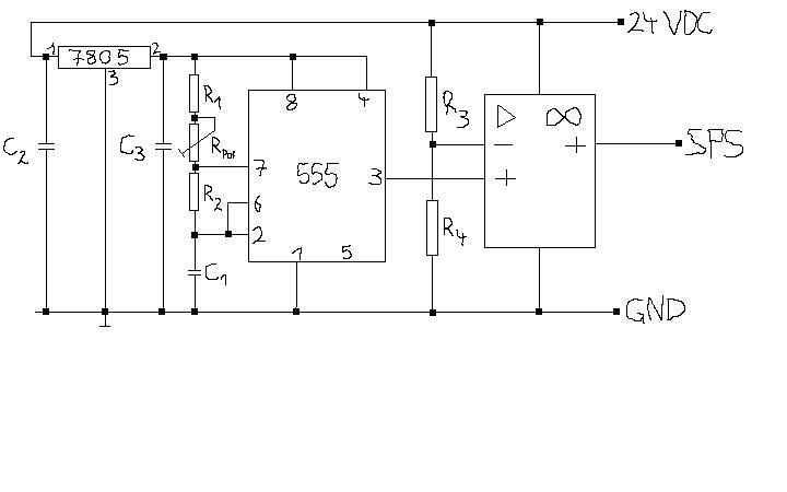

Zum Problem:
Ich möchte eine Drehzahlsimulation entwerfen und später bauen.
Es soll ein induktiver Sensor, der ein auf einer Welle sitzendes Zahnrad
(60Zähne) abtastet, simuliert werden.
Maximale Frequenz soll 4kHz sein, bei Unterfrequenz (0-20Hz)
interpretiert die SPS eine Drehzahl von 0 Umdrehungen.
Der Sensor wird von einer SPS mit 24VDC gespeist und gibt sein Signal
wiederum an die SPS.
Die SPS interpretiert: Low-Pegel -> 0V<Ue<+5V , High-Pegel ->
+15<Ue<+35V
Zu diesem Zweck wurde mir aus einem anderen Forum der SG3525 empfohlen.
Mittels eines Potis und Vorwiderstand soll die Frequenz variabel sein
(0-4kHz).
Mein Problem ist, dass ich nicht weiß, wie man diesen IC beschalten
muss.
Bisher weiß ich, dass das Poti+Vorwiderstand zu Frequenzvariation an
PIN6 (RT) angeschlossen werden muss.
Allerdings weiß ich nicht, wie Poti und Widerstand dimensioniert sein
müssen, um meine Frequenz einstellen zu können.
Dann müsste entweder OUT A oder OUT B (das Rechtecksignal)
selbstverständlich in meine SPS gehen.
Aber wie die anderen PINs beschaltet werden müssen bzw. ob ich sie
überhaupt beschalten muss (mit Ausnahme der Stromversorgung) weiß ich
leider nicht bzw. ich finde auch nichts im Netz was mich schlauer macht.
Vielleicht kann mir ja jemand helfen von euch.
mfg, hoola.

von hoola (Gast)
Diese Möglichkeit hatte ich zuerst in Betracht gezogen, allerdings wären
dem meine 24VDC zu viel, d.h. ich müsste die Spannung zuvor noch
wandeln.
Außerdem gab es auch ein Problem mit der Signalstärke des Ausgangs.
Die waren nicht groß genug und ich hätte sie erst wieder erhöhen müssen.

Ich habe mich nochmal mit dem NE555 beschäftigt und folgende Schaltung
versucht zu erstellen.
7805
 C2=0,33uF
 C3=0,1uF
NE555
 C1=1uF
 R1=70Ohm
 Rpoti=100kOhm
 R2=150Ohm
OPV
 R3=73,3Ohm
 R4=6,6Ohm
fmax=3891,9Hz
fmin=17,6Hz
Kann das so funktionieren?

von Helmut L. (helmi1)
hoola schrieb:
> NE555
>  C1=1uF
>  R1=70Ohm
>  Rpoti=100kOhm
>  R2=150Ohm
> OPV
>  R3=73,3Ohm
>  R4=6,6Ohm
Minst du nicht das die Werte etwas niederohimg sind?
0.3A fuer den Spannungteiler am OP ist etwas zu viel des guten.
Auch R1 und R2 am NE555. Vielll zu niederohmig.
von hoola (Gast)

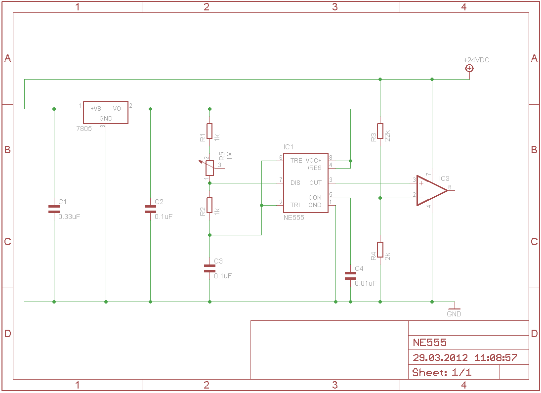

von hoola (Gast)
Ok nochmal zu dem Spannungsteiler .. 300mA is auch quatsch.
Aber wie errechne ich mir denn da die Widerstände?
Das verhältnis 22:2 müssen sie haben, soviel weiß ich schonmal.
Und zu den Widerständen am 555.
Neue Berechnung:
C1=0,045uF
R1=5kOhm
Rpoti=2MOhm
R2=3kOhm
Kommt das hin?
Dann setz einfach ein k dahinter: 22k und 2k
Und wenn das nichts ist, dann rechne was mit diesem Verhältnis aus, bis
du passende Widerstände findest. Oder der praktische Ansatz: mach einen
15k Widerstand und ein 10k Poti rein... ;-)
hoola schrieb:
> Also 300mA gibt die SPS maximal aus .. ich hab also nach "worst case"
> gerechnet sozusagen.
Wurst und Kaese genau das trift es.
von hoola (Gast)
Der hat grad ne ganze Minute gedauert bis ich ihn verstanden hab. :D
Sehr gut.
Wie sieht es denn jetzt mit meinen neuen Werten aus?
Wenn ich R3=22kOhm und R4=2kOhm wähle, dann fließt dort nur noch 1mA.
Am NE555 habe ich wie gesagt auch nochmal neu gerechnet.
Neue Berechnung:
C1=0,045uF
R1=5kOhm
Rpoti=2MOhm
R2=3kOhm
Ok kann man so lassen.
> Neue Berechnung:
> C1=0,045uF
> R1=5kOhm
> Rpoti=2MOhm
> R2=3kOhm
Du weist aber das da nur kurze Impulse raus kommen?
von hoola (Gast)
Ja, der Kondensator ist ziemlich klein.
Aber ob die Impulse kurz oder lang sind ist eigentlich egal, solange die
Impulse ankommen ... kann es da etwa Probleme geben?
Man könnte auch
C1=0,09uF
R1=2kOhm
Rpoti=2MOhm
R2=1kOhm
Hab die Kapazität des C1 einfach nur verdoppelt und die Rs angeglichen.
mfg
Das geht mit dem NE555 aber auch symetrisch.
Pin3 Widerstand + Poti Pin 2+6 Kondensator GND.
Dann sollten High und Lowzeiten in etwa gleich lang werden.

von hoola (Gast)
Kann denn diese Schaltung jetzt so funktionieren?
Mag das vielleicht mal jemand kontrollieren?
mfg

von Jens G. (jensig)
>Zu meiner Frage: kann die Schaltung so funktionieren?
Jain.
Grundsätzlich ja, aber das Poti ist nicht so angeschlossen ist, daß
dessen R-Änderung sich auf die Schaltung bzw. Frequenz auswirkt.
Auch ist die erzeugte Rechteckspannung unsymmetrisch.
Ach ja: mach R3=R4 - so macht es ja gar keinen Sinn (wenn Du Pech hast,
kommt der 555 oder der Komparator gar nicht mehr so weit runter).
