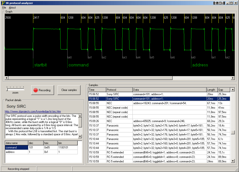

Ich möchte folgendes Windows Tool zum Aufzeichnen von IR-Codes benutzen:
http://ostan.cz/IR_protocol_analyzer/

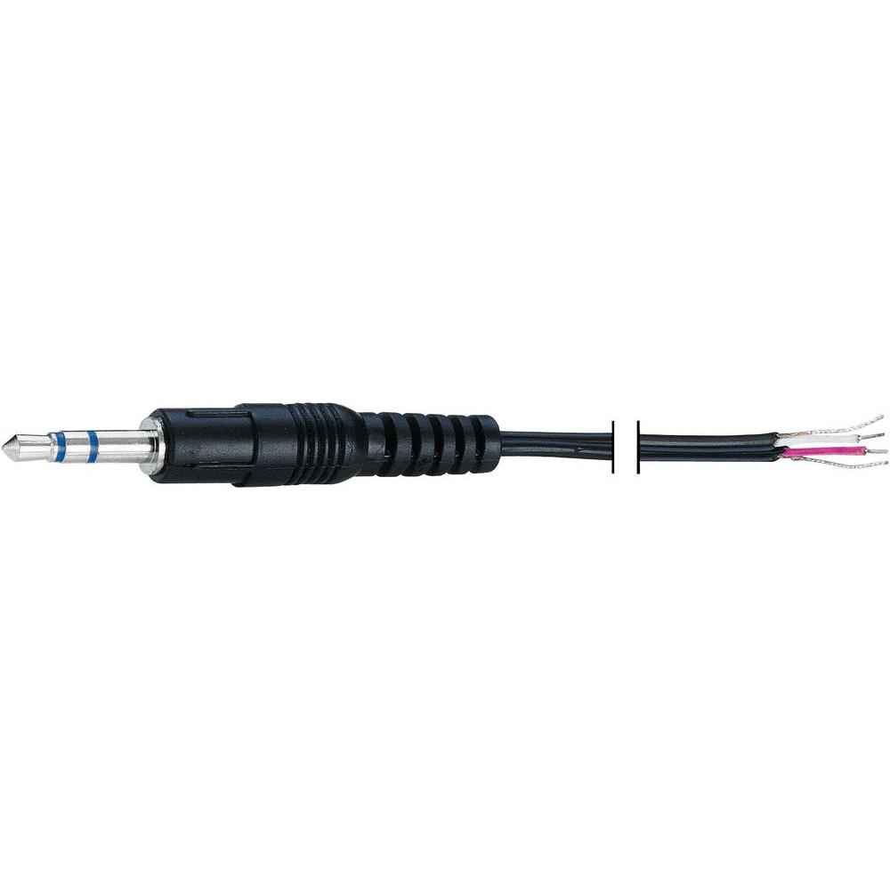

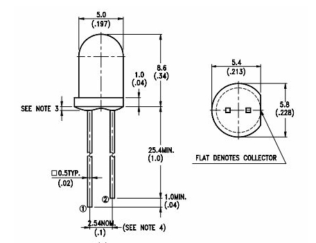

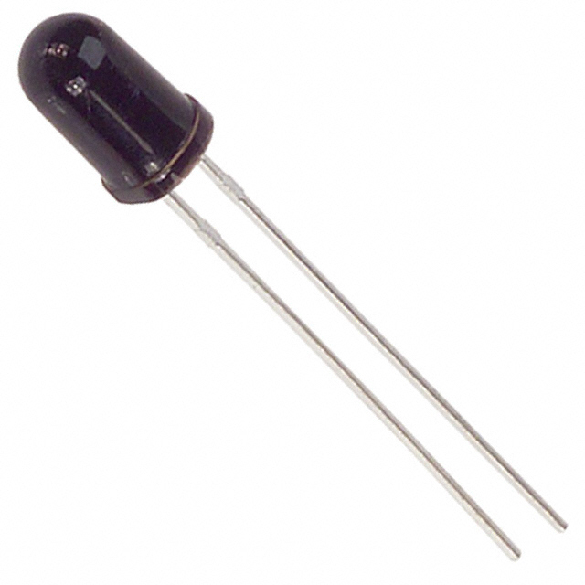

Ich habe am Mikrophoneingang, genauso wie auf dem 2.ten Bild zu sehen,
einen LTR-3208E Phototransistor angeschlossen.

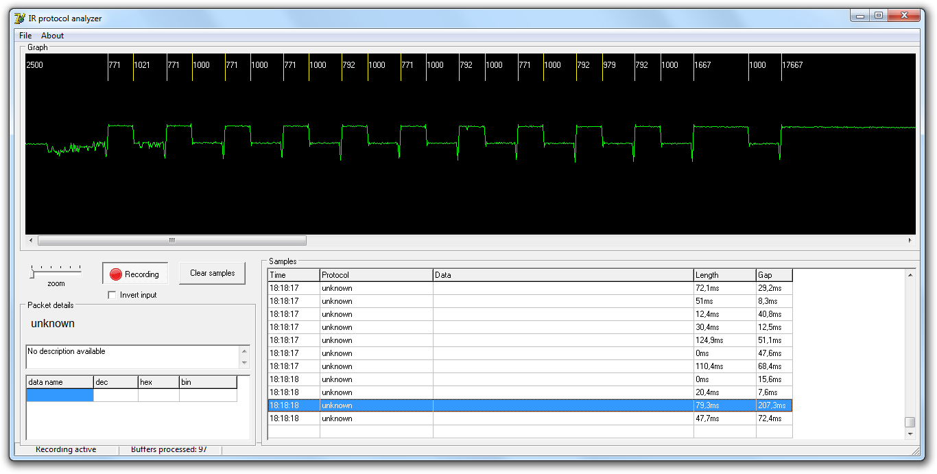

Ich bekomme weder eine gescheite Aufzeichnung hin noch erkennt das Tool
einen der bekannten IR Protokolle (siehe Bild 3).
Was mache ich falsch?

2. Der rechte Kanal wird von deiner Mic Eingang Hardware nicht
unterstützt. Schliess den Phototransistor an den Tip an und nicht auf
den Ring. GND bleibt unverändert.

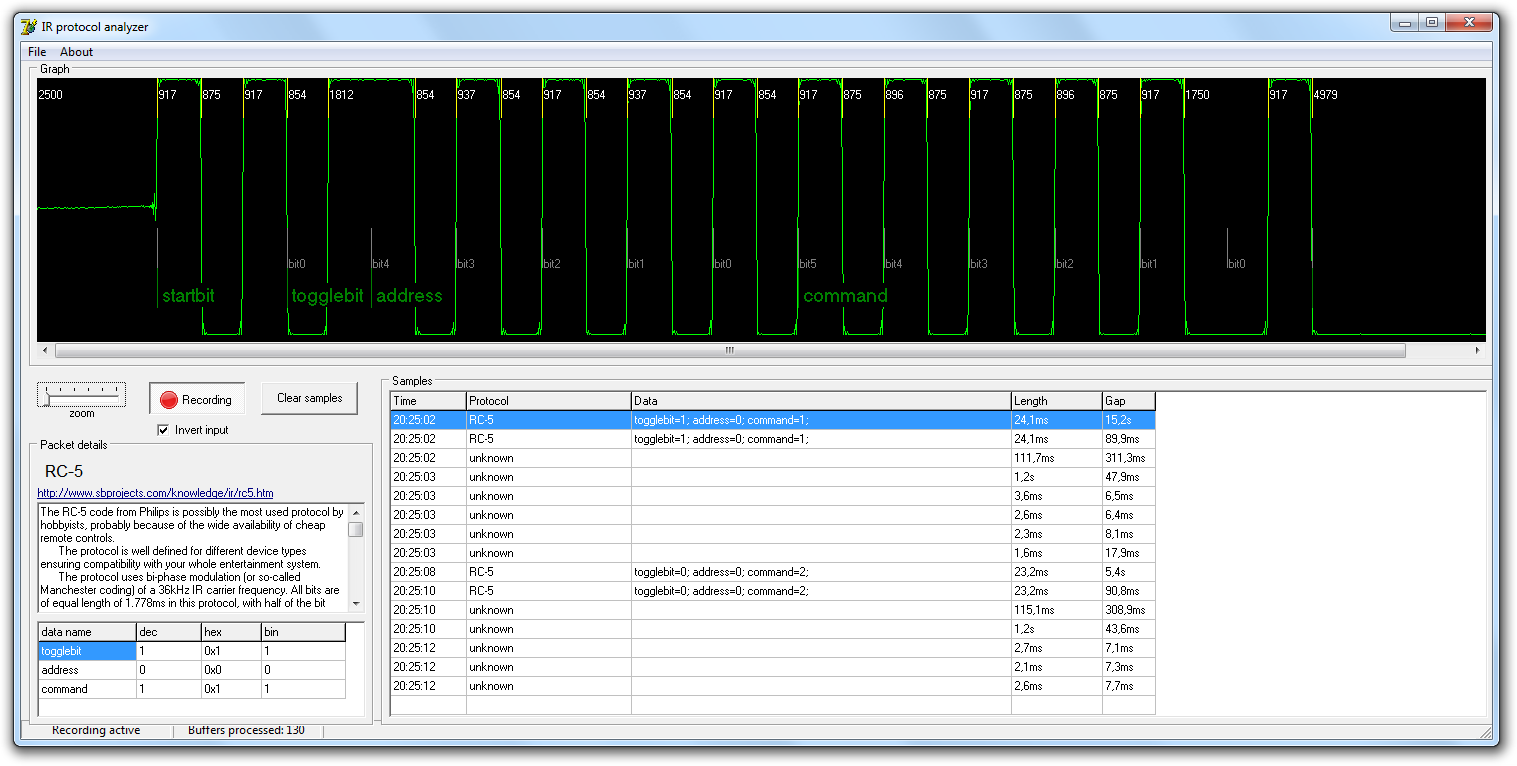

Danke für den Tip. Ich habe einfach den Linken und Rechten Kanal
gebrückt. Somit liegt der Phototransistor mit dem Emitter an GND und mit
dem Kollektor an L und R.
Im Programm musste ich das Signal noch invertieren. Danach funktionierte
die Erkennung einwandfrei. Echt eine feine Sache :-)
Mit einfachen Mitteln kann man die IR Codes seiner Fernbedienungen
auslesen. Für rund 2 EUR bekommt man einen Klasse IR Protokoll Analyzer.
