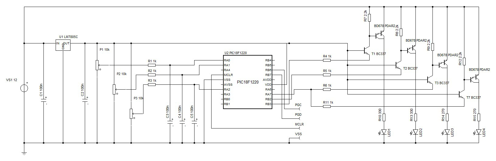

von Beni W. (wenben)
Das Programieren hat geklapt. Vielen dank
Doch nun ein neues Problem.
Die Idee war eine RGB-LED zu steuern. Wenn ich den Ausgang auf 0 setze
sollte die LED leuchten wenn der Ausgang 1 ist sollte sie aus sein.
wennn ich jetzt jedoch den Setze passiert garnichts.
Habe ich einen überlegungsfehler gemacht?
von Michael S. (rbs_phoenix)
Deine Ausgänge haben nichts an dem Emitter verloren. Du willst ja die
Transistoren damit an oder aus schalten, also müssen die mit dem
Widerstand an die Basis. An der Basis hast du aktuell dauerhaft 5V, was
ziemlich Sinnlos ist. Also die Ausgänge an die Basis (über den
Widerstand) und den Emitter auf Masse.
Doch: Deine LED-treibenden Transistoren sind doch schon
Darlington-Transistoren. BRAUCHST du denn einen zusätzlichen
Treiber-Transisor?
Die idee war das wenn ich ein high am ausgang habe kein
Die idee war das wenn ich ein high rausgebe kein Basisstrom mehr
fliessen kann beim darlington, da 0V über dem widerstand vor dem Ausgang
sind.
Wenn ich low am Ausgang habe kann ein basisstrom von ca. 4,7 mA
fliessen.
Ich brauche ca. 10 V an der LED da die blaue LED 4,5 V benötigt, 5V sind
daher zuwenig, darum die zwei transistoren
von Erich (Gast)
Die Sache mit den Transistoren zu den LED sieht komisch aus.
Wo kommt denn die Schaltung her?
Funktioniert das denn ohne uC, indem du dann an die jeweilgen Sockelpins
abwechselnd mal +5V oder Masse anlegst, mit Drähtchen?
Wenn nein, kann mit dem uC auch niemals funktionieren!
Und hast du überhaupt Meßgeräte wie ein Multimeter und Scope ?
Beides muss sein, sonst kannste zielführende uC Entwicklung knicken!
Klaus
von Florian V. (Gast)
Die Ansteuerung der BC337 geht schon in Ordnung. So sehen Transistoren
aus, die in Basisschaltung eingesetzt werden. In Basisschaltung hat man
keine Stromverstärkung, nur Spannungsverstärkung. Hier machen sie den
Levelshift von 5V auf 12V.

von Martin S. (drunkenmunky)
Was misst du denn für eine Spannung bei logisch 1 und 0 an den
Ausgängen?
> Ausgängen?
Ich messe egal ob 0 oder 1 -> 2.1 V
von Sebastian Hepp (Gast)
Hast du die Pins als Output konfiguriert?
von Erich (Gast)
Vor allem muss man bei den PICs die Funktionalität "Analogeingang A/D
Wandler" ABSCHALTEN. Das geht über ANSEL oder ANSELA / ANSELB etc.
Wenn man das nicht macht, sind die Pins nach Reset automatisch
Analogeingänge!
Und dann die von Vorschreiber genannten Output Konfiguration, über TRIS
bzw. TRISA TRISB .
Datenwert zur Ausgabe über PORT  oder PORTA  PORTB etc.
Also bei allen bisher von mir benutzen PICs waren die AD-Eingänge
aktiviert und mussten deaktiviert werden, zumindest, wenn man den PIN
als Eingang benutzen will. Beim Ausgang ist der AD-Eingang automatisch
aus bzw unbenutzt.
Ich hätte jedoch einen anderen, einfacheren Vorschlag. Wieso gehst du
nicht von den 12V über den Widerstand an die LED und schaltest die
Kathode per NPN (falls wirklich nötig Darlington) zur Masse. Ist pro LED
ein Transistor und ein Widerstand. Nachteil: Die LED ist an, wenn der

von Christian K. (Firma: Atelier Klippel) (mamalala)
Hmm,
mal eine Frage. In dem Schaltbild ganz oben. Sollen da die Pinpositionen
des Schaltbildes 1:1 mit denen des echten PIC übereinstimmen, oder hast
Du die nur aus Versehen so eingezeichnet? Denn die Pins auf der rechten
Seite sind "kopfüber". Du hast dort von Oben nach Unten:
RB4, RB5, RB6, RB7, AVDD, VDD, RA6, RA7, RB2, RB3
Muss aber genau umgekehrt sein.
Hast Du das ganze auch mal nur mit PIC versucht, also ohne den Rest der
Schaltung? Und wieso 4.5V beim PIC, wenn Du doch einen 5V Regler
benutzt? Ach ja, und es kann auch nicht schaden AVSS mit VSS und AVDD
mit VDD zu verbinden.
> des Schaltbiled 1:1 mit denen des echten PIC übereinstimmen, oder hast
Angeschlossen sind sie richtig, dieses Schaltbild kommt so von Electina

Edit: Beim Messen der Pins unbedingt an das Pin-Diagram im Datenblatt
halten. Wie schon gesagt, das Schaltplansymbol ist ganz offensichtlich
falsch gezeichnet. Nicht das Du dich an dem Symbol orientierst, und
somit an den falschen Pins misst. Gilt auch für das Überprüfen der
Versorgungsspannung, etc.

Wo ist deine Schaltung eigentlich, evtl. solltest du diese auch noch

Und ja. Schaltplan und evtl Foto wäre nicht schlecht.
