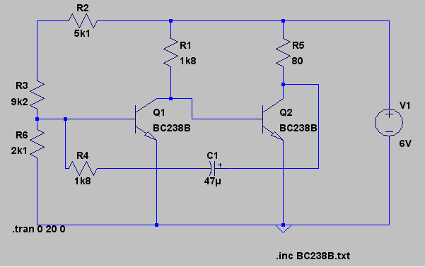

ich versuche mich gerade mit einem Elektrobaukasten für den
Physikunterricht fit zu machen aber ich habe ein Problem. Ich habe diese
Schaltung aufgebaut und sie funktioniert auch (anstelle von Widerstand
R5 80 Ohm ist eine Glühbirne 4V 0,05A eingebaut. Die Birne geht im
Sekundenrytmus an und aus)
Allerdings verstehe ich nicht genau was passiert und wieso es blinkt (es
wird wohl mit dem Aufladen des Kondensators zu tun haben, das die
Transistoren wechselweise durchschalten).
Deswegen habe ich das Ganze in einem Programm (LTSpice) nachgebaut und
will es da simulieren um mir anzuscheuen wann wo welche Spannung ist.
Ich habe mit einem Multimeter alle Widerstände gemessen und auch den
Kondensator, die Werte stimmen. Ich habe sogar ein Modell vom Transistor
installiert damit es möglichst gleich ist.
Aber in der Simulation passiert gar nichts...zwischen Glühbirne (R5) und
Transistor Q2 (C) ist immer die gleiche Spannung 6V (also ist der
Transistor Q2 wohl immer gesperrt und schaltet nicht durch).
Ich habe auch andere Transistoren in der Simulation probiert falls das
Modell falsch ist, aber da passiert ebenfalls nichts.
(Das Modell habe ich von hier:
http://fides.fe.uni-lj.si/~arpadb/aev/models.inc )
Mache ich was falsch?

Danke! Die Schaltung lässt sich mit erwarteten Werten simulieren.
Das ist zufällig auch genau die nächste Schaltung im Baukasten (ok, mit
anderen Werten): "Astabiler Multivibrator". Ich habe die
Baukastenschaltung mit den Werten dort jetzt auch mal nachsimuliert, mit
meinem Model vom BC238B - funktioniert ebenfalls. Also ist das mit dem
Modell richtig eingebunden.
Jetzt würd mich aber trotzdem noch interessieren, wieso bei der
Simulation für die erste Schaltung (siehe Bild im ersten Beitrag und
Anhang hier) nicht das rauskomt, was ich bei der aufgebauten Schaltung
vor mir sehe? Die Schaltung ist definitiv genauso aufgebaut wie auf dem
Bild zu sehen und funktioniert im Baukasten. Mal schaltet der eine
Transistor durch, mal der andere.

deine erste Schaltung ist ein rückgekoppelter Verstärker. Die schwingen
nur wenn der Arbeitspunkt korrekt eingestellt ist. Versuch mal R3 zu
variieren.

Das war der entscheidende Hinweis, vielen Dank!
Gerade an R3 und R6 hatte ich vorher schon ziemlich gedreht, aber
anscheinend nicht genau genug.
R3 + R6 sind in der realen Schaltung zusamen ein Potentiometer,
allerdings ist das im Aufbau bei weitem nicht so empfindlich wie in der
Simulation. Mit R6 = 1790 bis 1809 Ohm funktioniert es jetzt auch in der
Simulation.
