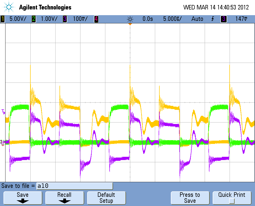

ich bin dabei einen meinen Vollbrückenwandler (bild) zu testen. Leider
sieht das Signal an der Primärseite des Trafo nicht so aus, wie ich es
mir wünsche. Ich hatte mit Spannungsspitzen an den Flanken gerechnet
jedoch nicht mit einem so extrem verzerrten Signal. Ich hoffe jemand
kann mir hierbei weiter helfen.
Zuerst die Schaltung. Die MOSFETs haben eine Sperrspannung von 1000V und
sollen später eine Zwischenkreisspannung von 600V schalten. Der Wandler
ist im Gegentaktbetrieb und soll ein PWM-Signal erzeugen. Die
Mosfetpaare (S1, S4) und (S2, S3) werden jeweils mit 50kHz angesteuert,
jedoch sind die Ansteuersignale so versetzt, dass sich eine Pulsfrequenz
auf der Primärseite des Trafos mit 100kHz einstellt.

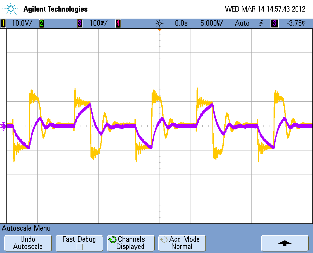

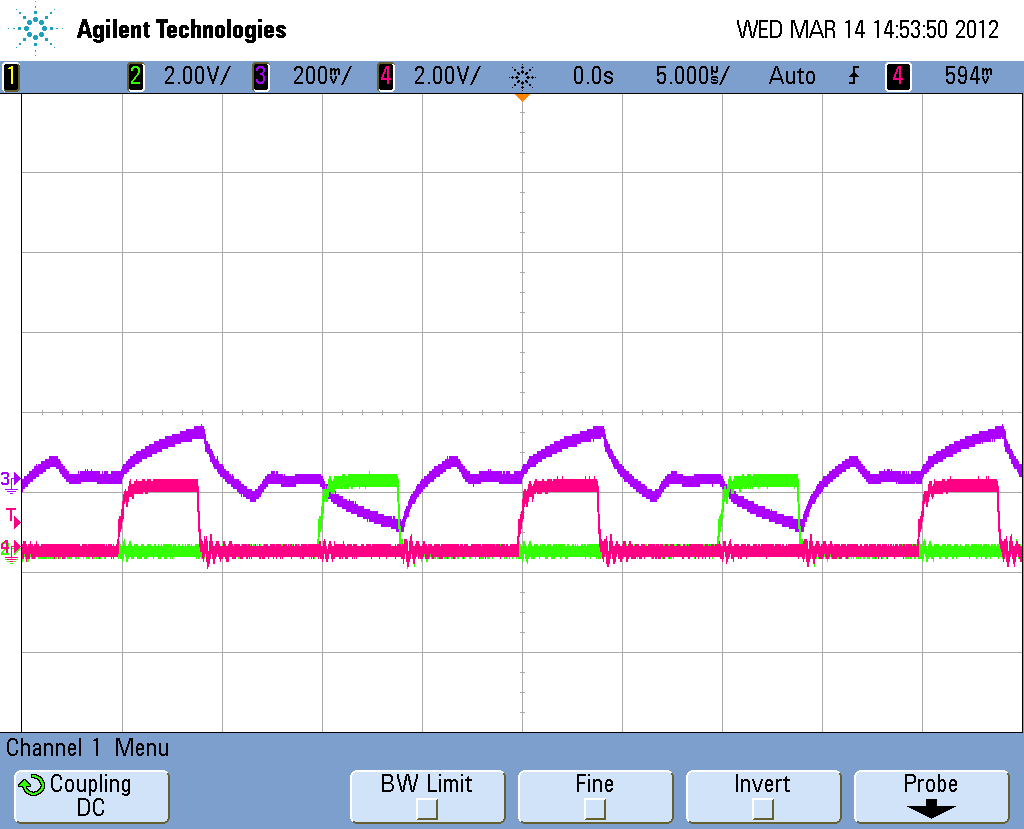

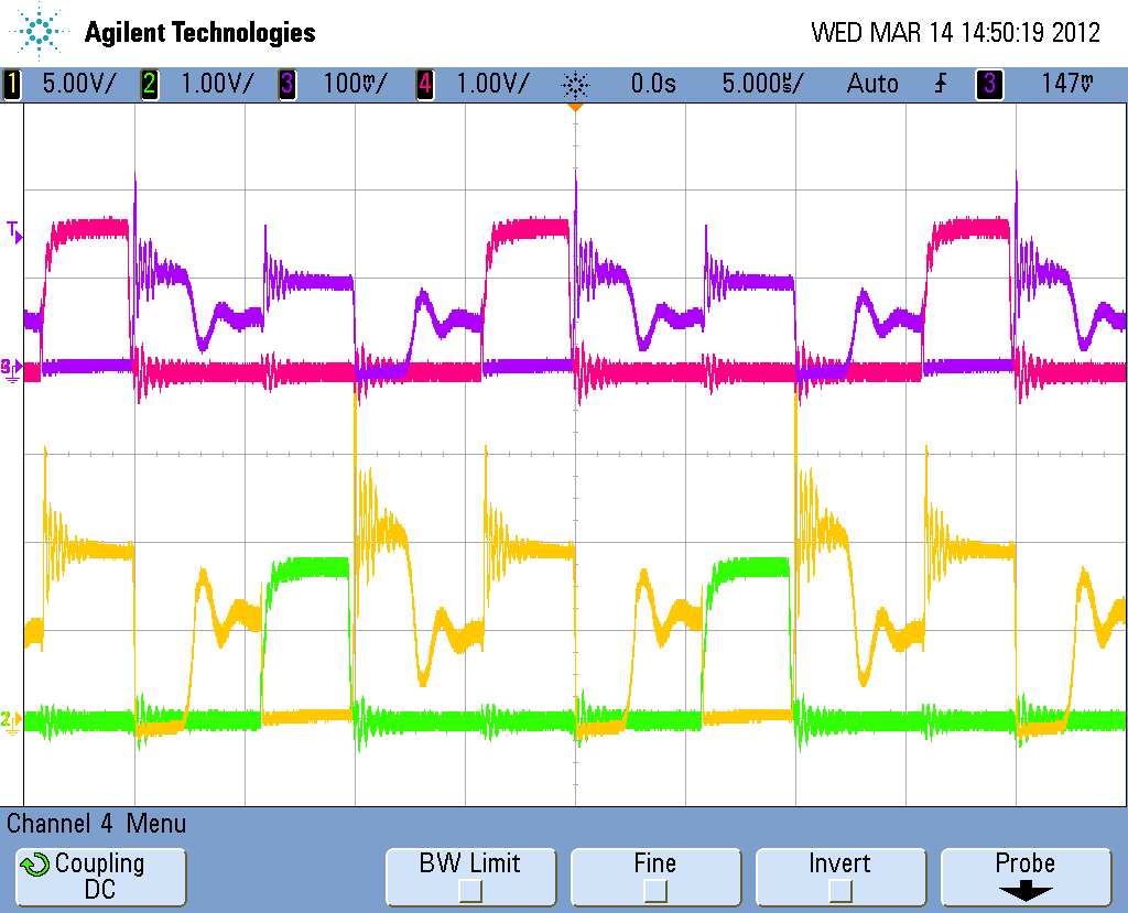

Im Bild "lowside" sind Drain-Source-Spannungen der Lowside-MOSFETs
S2(lila), S4 (gelb), sowie deren dazugehöhrigen Gate-Source-Spannungen
S2-> pink, S4->grün zu sehen.
Im Bild "Pri" ist Uds(gelb) und Ugs(grün) von S4, sowie die
Spannung(lila) der Primärseite des Trafos zu sehen.
(Tastköpfe: lila -> 1:100; gelb -> 1:1; andere -> 1:10)
Mir ist aufgefallen, dass jeweils beim Schließen der Schalter Uds nicht
sofort auf 5V geht, sondern relativ lange erstmal auf 10V springt und
sich dann langsam auf 5V einschwingt.
Kann es vieleicht daran liegen, dass die Trafospule der Änderung des
Stromflusses entgegenwirkt und in Folge dessen seine Spannung umkehrt?
Über Vorschläge würde ich mich sehr freuen.
Viktor K.
Gast #2594866
Ja richtig. Der magnetisierungsstrom des Trafos wird über die
Versorgungsspannung (hier 10V) abgebaut. In dieser Zeit liegen die 10V
am Fet. Ist der Strom abgebaut, schwingt die DS-Kapazität mit der
primären Trafoinduktivität aus (sieht man das die Schwingung an beiden
Brücken gegenphasig ist), gedämpft durch die resistive Sekundundärseite
(ist da ein gleichrichter mit Filter dran, bleibt die Spannung "oben"
wenn der Drosselstrom kontinuierlich)- Allederings hat dein Trafo
und/oder Anbindung an den Zwischenkreis eine erhebliche Induktivität,
wenn da mehr Strom drüber muss ist viel los.
Die leistung muss sehr, sehr klein sein, wenn du Si-Mosfets nimmst und
keine IGBTs.
MFG Fralla
Gast #2594870
Du hast recht grosse Lücken zwischen den Ansteuerimpulsen,
und keine Freilaufdioden eingezeichnet (obwohl MOSFETs ja
i.A. eine eingebaute haben die aber meist zu langsam ist).
Wäre dein Trafo perfekt, wären nur transformierte 100 Ohm
als resistive Last da.
Was du siehst, sind also nur Schwingungen aus Schwingkreisen
gebildet durhc Streuinduktivitäten und Streukapazitäten.
Wenn du nur eine Wechselspannung am Ausgang haben willst
(z.B. Halogenlampe als Last) geht das so.

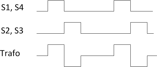

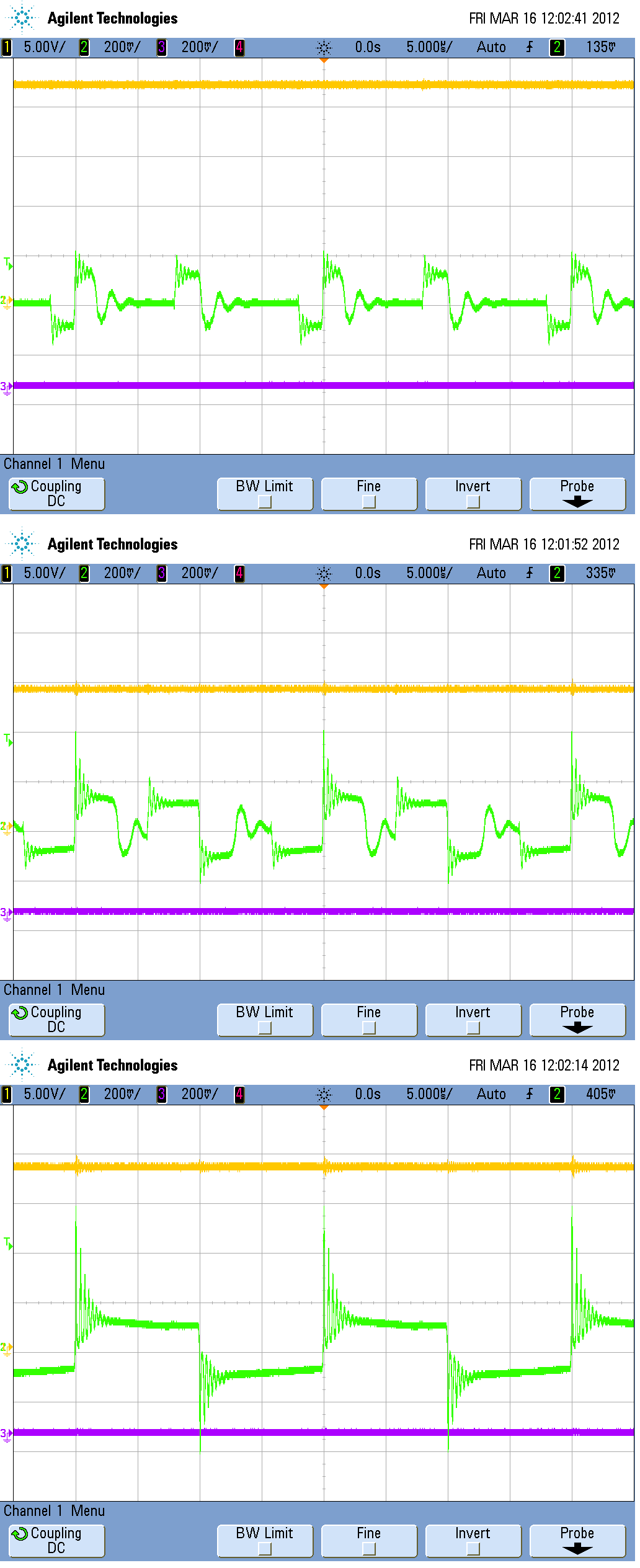

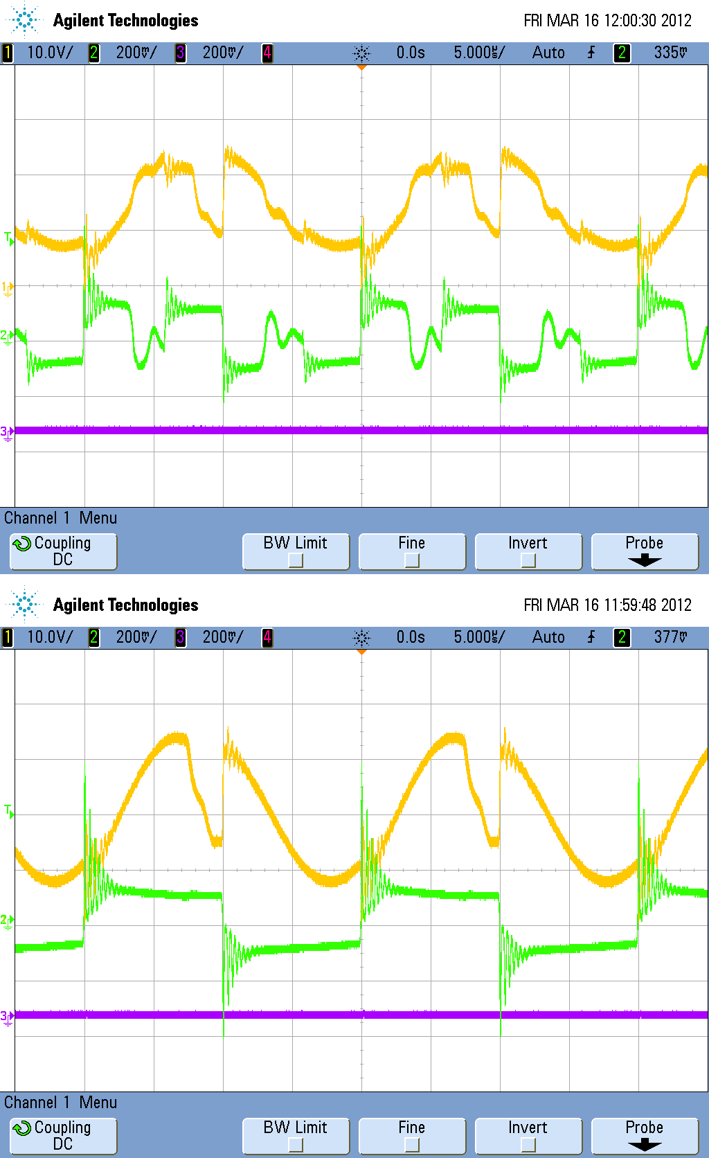

OP #2596356
Ich bin die ganzen Kommentare noch mal durchgegangen.
@MaWin

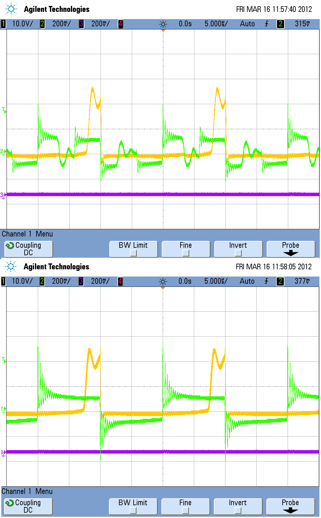

1. Ich habe einen Fehler gemacht: Die Bilder a12 und a13 gehören zu der
Schaltung mit dem Widerstand. Anbei sind die bilder mit
Brückengleichrichter, Drossel und Kondensator.
"Pri_Sek" zeigt den Spannungsverlauf der Primärseite(grün) und der
Sekundärseite(gelb) des Trafos.
"Pri_nachB2U" zeigt die Primärspannung(grün) und die Spannung(gelb) nach
dem Brückengleichrichter einmal mit ca. 50% dutycicle(oben) und
100%(unten).
"Pri_nachDrossel" zeigt zeigt die Primärspannung(grün) und die
Spannung(gelb) nach der Drossel einmal mit ca. 30%(oben), ca. 50%(Mitte)
und 100%(unten).
Die Bilder verwirren mich ein wenig, vor allem die Sekundärspannung in
bezug zu der Spannung nach der B2U und, dass Beim Kondensator Spannungen
über 10V zu sehen sind. Das heißt, irgendwas stimmt nicht.
@Fralla
2. Ich habe verstanden, das der dutycicle erhöht werden soll. Meintest
du, dass das Schaltmuster auch verändert werden sollte bsp. wie in Bild
"Schaltmuster".
Ich hab zwar gegooglet, jedoch nichts zu "cycle-per-cycle
Überstromerkennung" gefunden, soll das eine Schaltung sein, die den
Strom auf der Primärseite des Trafos misst (in beide Richtungen->
cycle-per-cycle ) und einen Überstrom registriert oder steckt da noch
mehr dahinter?
Gast #2596488
> Meintest du, dass das Schaltmuster auch verändert werden sollte bsp. wie >in
Bild "Schaltmuster".
Nein das passt nicht zu dieser Topologie. Eine 50% Dutycycle auf jedem
Brückenzweig mit 180° versetzt. Und einer minimalen "Deadtime" zwischen
den High zuständen, damit der Zwischenkreis nicht Kurgeschlossen wird
(Treiberdelay, Schaltzeit, etc) Weniger Dutycycle bedeuted, dass die
Zeit zwischen den "Aus" Zuständen gleich lang ist. Mal
"Vollbrückengegentakwandler" googeln. Oder in E.

OP #2601604
ich danke euch Beiden für die bisherige Hilfestellung.
Nachdem ich die Schaltung nochmals überprüft habe musste ich
festgestellen, dass ich bei dem sekundärseitigen Brückengleichrichter
eine Diode falschherum eingelötet habe. Jedoch tritt jetzt der Fall ein
(Dioden richtig drin), dass egal wie breit mein Ansteuersignal der
MOSFETs ist, sich primärseitig eine Rechteckspannung ohne Nullphasen
einstellt.

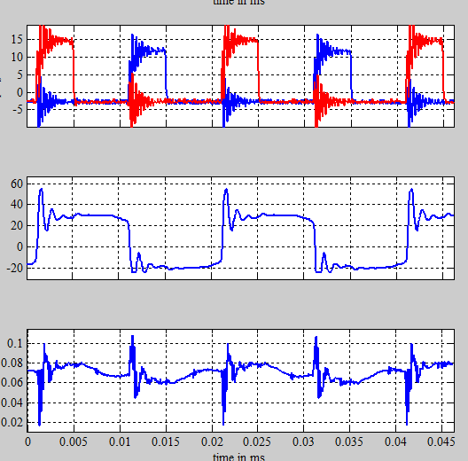

Alle Bilder sind mit dem Tastgrad knapp 50% aufgenommen jedoch schließen
die MOSFETs nicht und es enstehen 100%.
"Anst_Pri_S4" zeigt die Ansteuersignale(oben) der Schalter (S1,S4->blau)
(S2,S3->rot). Das mittlere Diagramm zeigt die Primärspannung am Trafo
und das Unterste stellt die Drain-Source-Spannung von S4 dar.
"Anst_Sek_I" zeigt die Ansteuersignale(oben) der Schalter (S1,S4->blau)
(S2,S3->rot). Das mittlere Diagramm zeigt die Sekundärspannung am Trafo
und das Unterste stellt den Strom dar nach der Drossel.
Ich hoffe einer von euch kann sich so ein Verhalten erklären und mir
hoffentlich weiterhelfen.
Viktor K.
Gast #2602008
Wie gemessen? Wenn so eine Asynmetrische Spannung wirklich länger
anliegt, Sättigt dieser.
Wo sind 50% Ich seh Gate Signale mit nur 25% Tastverhältnis. Wozu?
Nach der Drossel? Was heist das? Oder ist der Strom in der Drossel
gemeint? Wäre Sinnvoll.
Mis auch die Ströme die in die primär in die Brücke laufen. Bzw mach mal
mehr Strom, sonst bleibt zu viel in Kapazitäten hängen, wodurch man
keine kleren Sinale messen kann.
MFG
Gast #2602052
> dass egal wie breit mein Ansteuersignal der MOSFETs ist, sich
> primärseitig eine Rechteckspannung ohne Nullphasen einstellt.
Sieht gut aus.
Eine Zeit fliesst der Strom durch die MOSFETs und baut sich auf,
die andere Zeit durch die Freilaufdioden und baut sich ab.
OP #2602902
@Fralla
Sekundärseitig ergibt sich ja eine Frequenz von 2 * Ansteuerfrequenz,
deswegen werden die 25% der Ansteuerfrequenz zu 50% an der
Sekundärseite.
Aber wie du glaube ich schon in einem früheren Kommentar geschrieben
hast, wäre es sinnvoller die Ansteuresignale direkt hintereinander zu
setzen (Die Ansteuersignale habe ich so von einem vorgängerprojekt
übernommen). Und das mit dem "wozu" hat man mir so erklärt, dass die
gleiche Leistung mit einem geringeren Strom übertragen werden kann, wenn
die Pulsfrequenz am Trafo höher ist, dabei werden die Schalter mit einer
geringeren Frequenz angesteuert.
>Bzw mach mal mehr Strom
Meinst du ich soll sekundärseitig, nach dem Kondensator, einen
Ausgangsstrom z.B. durch einen Widerstand erzwingen. Oder die Schaltung
mit mehr Spannung betreiben bzw. den Tastgrad nahe 100% bringen?
@MaWin
>Sieht gut aus.
Tut mir leid vertehe ich nicht ganz, ich erkenne nicht wieso deswegen
die MOSFETs nicht schließen, obwohl das Ansteuersignal längst weg ist?
OP #2631045
Hallo Zusammen,
ein kleiner Nachtrag meinerseits zu dem Ganzen. Mittlerweile habe ich
herrausgefunden, dass die Ansteuerung der vier MOSFETs das Problem ist.
Nämlich in den "0"-Phasen in der Ansteuerung, bei der alle vier MOSFETs
aus sein sollten tritt der Effekt auf, dass obwohl die Ansteuersignale
null sind die MOSFETS zeitweise aktiv werden (keine Ahnung wieso). Das
kann man korrigieren, in dem man in den "0"-Phasen die Primärwicklung
kurzschließt, also entweder beide obere oder untere MOSFETs der
Vollbrücke aktiv schaltet.
Wenn das noch jemand zufällig ließt und vielleicht weiß, wieso die
MOSFETs leitend werden, obwohl sie sperrend sein sollten wäre es toll,
wenn er/sie sein wissen mit mir teilen könnte.
Ich kann mir vorstellen, dass es vielleicht an den antiparallelen dieode
liegen kann, weil sie zu langsam ist.
Viktor
