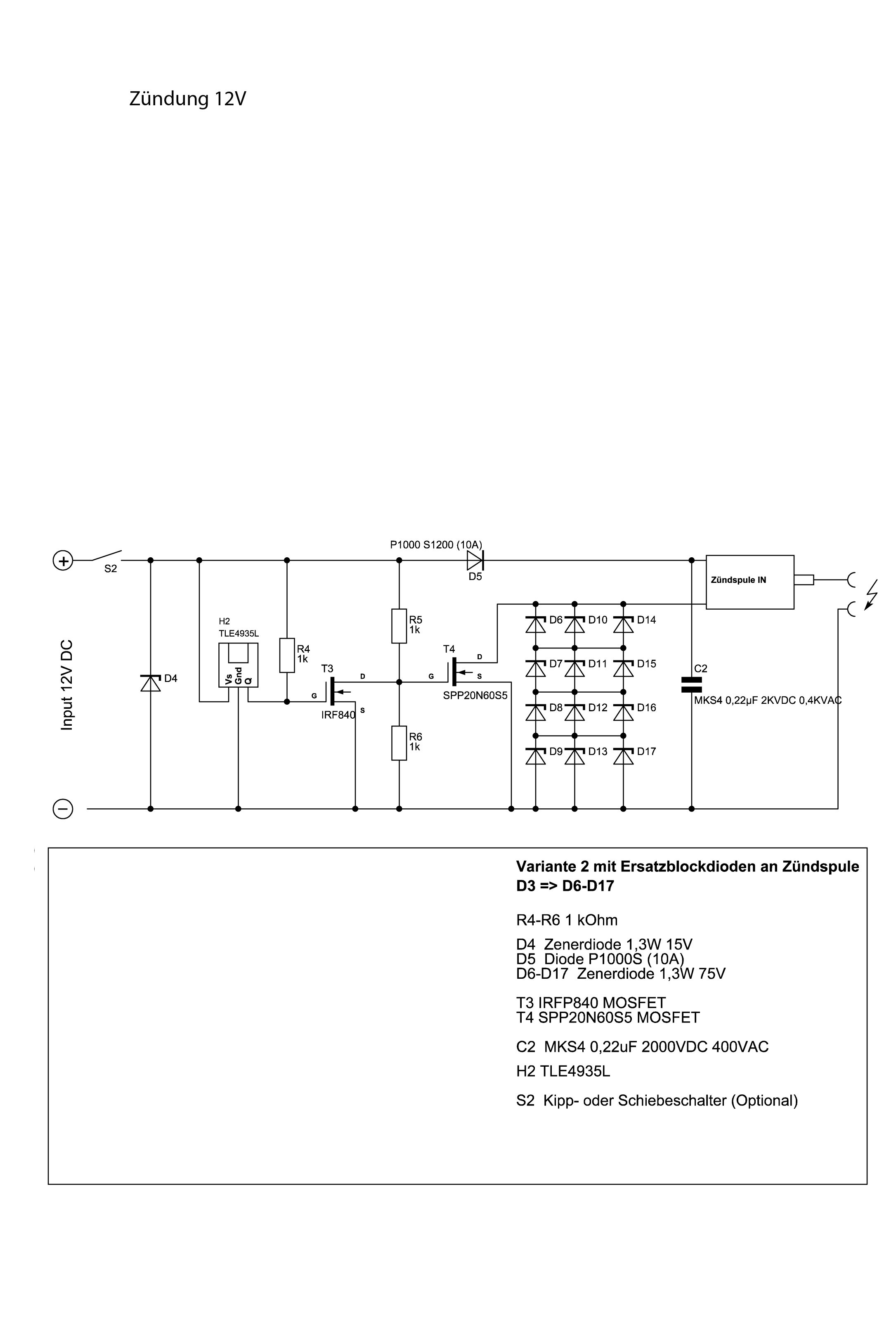

ich habe einen Schaltplan für eine elektronische 12V Zündung.
Ich möchte diese jedoch mit 6V betreiben. Welche Bauteile muss ich
ändern oder auf was muss ich achten.
Die Zündung wird in ein Motorrad mit 6V Anlage verbaut.
Für eure Hilfe danke ich bestens.....
Schöne Grüsse
Bernd
#2595300
chick schrieb:
> Un was spricht dagegen, einen Schaltplan für eine 6V-Zündung zu
> besorgen?
Naja, so schwierig ist der ja nicht umzubauen, fast alles kann gleich
bleiben. Aber:
Die beiden (zumindest der hintere) Mosfets müssen durch andere ersetzt
werden, die auch bei ca. 6V am Gate sauber schalten.
Gast #2595309
Welcher wäre das T3 oder T4. Und was für ein Typ käme da in Frage...
Na ja als Industriedesigner mit Maschinebauhintergrund.....fehlt mir das
Wissen...;-)
