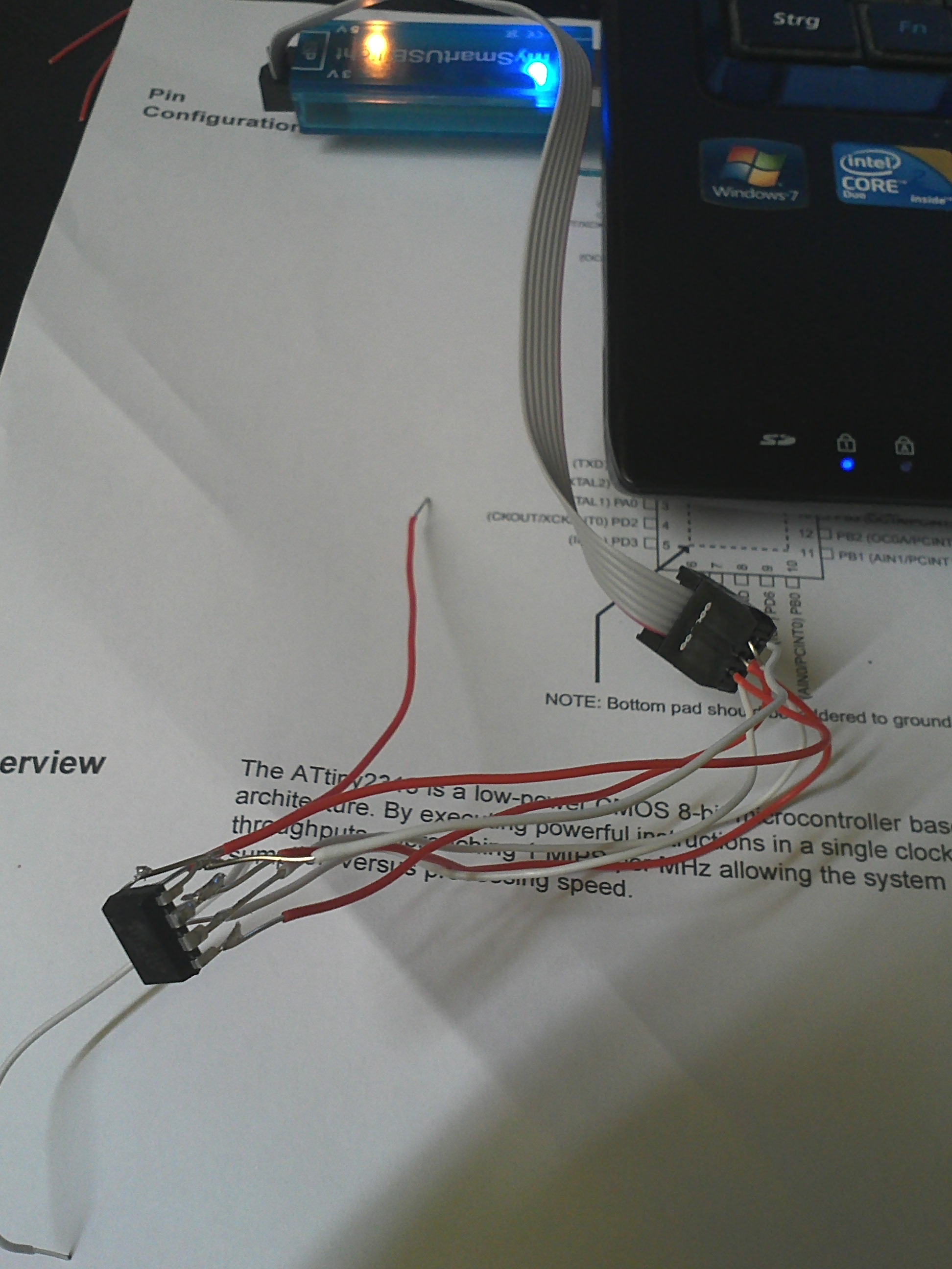

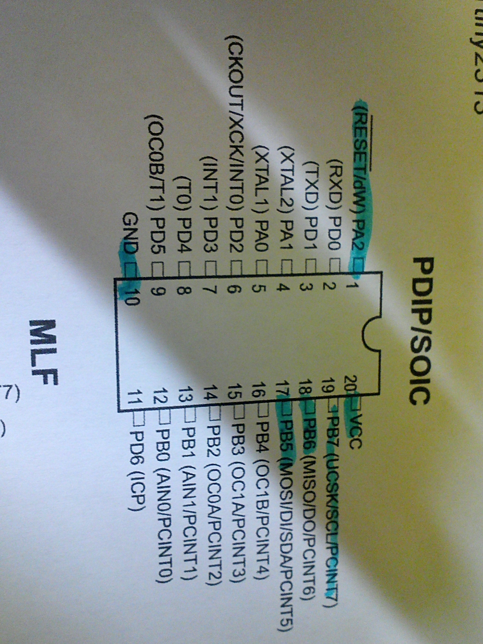

Hallo ich bekomme keine verbindung zwischen meinem attiny und meinem Mysmartusb light ich habe die markierten pins beschaltet, das ist doch richtig oder?

1.4MB für ein Bild wo auch eine einfache Beschreibung der Anschlüsse in Textform gereicht hätte. Wow;) MISO und MOSI vertauscht? Passiert mir immer... Sam Gibbons schrieb: > ich bekomme keine verbindung zwischen meinem attiny und meinem > Mysmartusb light Gibts irgendeine Fehlermeldung? Welche Software verwendest du? Programmier-Takt zu schnell?

>Stick wird gefunden aber der controller nicht
Falsch angeschlossen.
Versorgungsspannung fehlt.
Masseverbindung fehlt.
Kein Abblockkondensator am uC.
ISP Takt zu hoch.
Mach ein Bild von der realen Schaltung.
Dann kann man dir vieleicht auch helfen.
#2595824

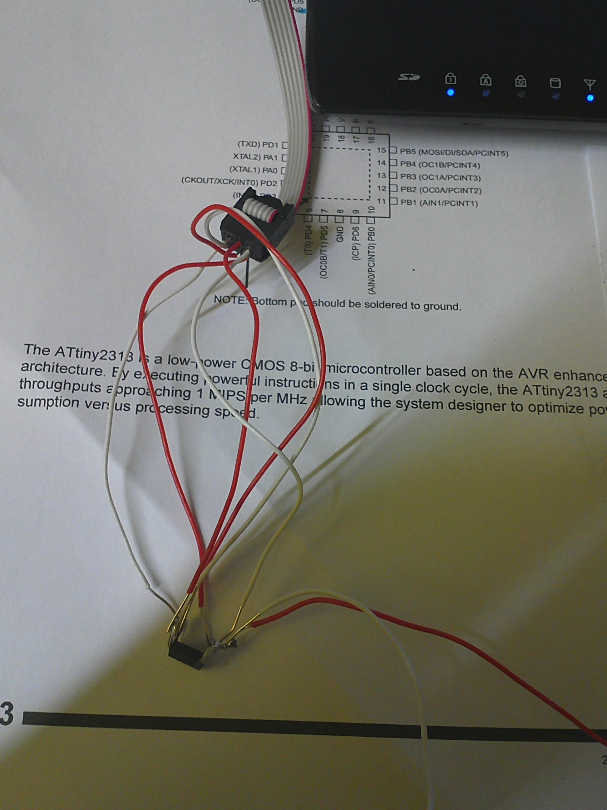

Nach dem ich es jetzt Bei zwei verschiedenen atmegas auf geloetetem board und es nicht geklappt hat, habe ich einen attiny genommen, kabel dran geloetet und in den isp stecker gesteckt und es geht trotzdem nicht, wie kann das sein ? Beim Attiny 13 20 ist oben kein Halbkreis der anzeigt wo oben ist sondern ein punkt in der linken ecke, der zeit doch an das dort oben ist oder ? Da Fehlt doch der Pull up für den Reset pin. Ohne denn merkt der AVR garnich das du was von ihm willst. einfach nen 10K Widerstand zwischen VCC und RESET und dann erst zum Progtool LG Rene Und ein Tiny2313 Ist das doch auch nich !!! ehr ein 15er oder so Antwort schreibenBitte melde dich an, um einen Beitrag zu schreiben. |
