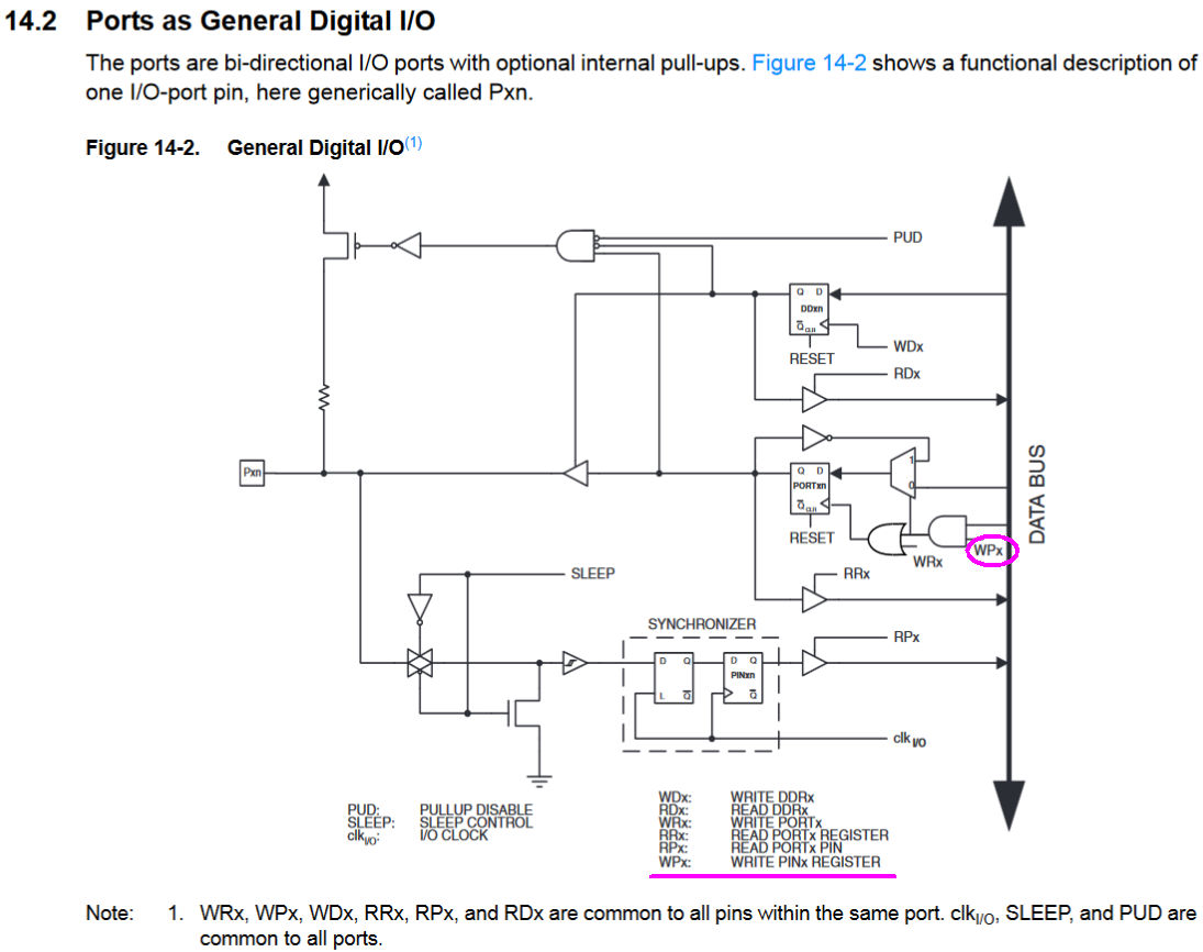

von Bernd S. (Firma: Anscheinend Corner-Cases ;-)) (bernd_stein)
Wozu dient das Konstrukt das mit WPx ( WRITE PINx REGISTER ) erzeugt
wird ?
Bernd_Stein
von guess (Gast)
> wird ?
Zum toggeln des I/O wenn das PIN Register mit 1 beschrieben wird.
Danke, jetzt sehe ich es auch ganz klar und deutlich.
Bernd_Stein
