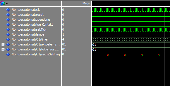

Ich versuch seit Stunden meinen VHDL code zum laufen zu bringen,
eigentlich funktioniert alles, aber ein SIGNAL sechsSekFlag will einfach
nicht = 1 werden. Es bleibt immer undefiniert. Das Signal timer dass an
der selben stelle = 0 gesetzt wird macht dies wunderbar. Hier der
PROCESS (sechsSek ist ein std_logic Signal):
sechsSekZaehler: PROCESS(sekTick)
BEGIN
  IF sekTick'EVENT AND sekTick = '1' THEN
     IF aktueller_zustand = state_wait THEN  timer <= timer + 1;
     ELSE    timer <= timer;
     END IF;
     IF timer = 6 THEN sechsSekFlag <= '1'; timer <= 0;   --HIER IST DAS PROBLEM
     ELSE sechsSekFlag <= '0';
     END IF;
  END IF;
END PROCESS sechsSekZaehler;
Hat irgendjemand eine Idee was ich falsch mache?
Im Anhang findet ihr den gesamten Code inkl. tb.
Vielen Dank für die Hilfe im Voraus

von Stephen T. (trowbste)
Super das hat geholfen! Das Signal lässt sich nun verändern. Nur ist
seltsam dass es immer wenn es auf '1' gesetzt werden sollte, es
undefiniert wird (siehe Bild im Anhang). Ich kann mit das nicht
erklären, es ist doch klar definiert das es '1' werden sollte?
Vielen Dank schon mal! Immerhin ein Teilerfolg nach so langer Zeit..

Stephen Trowbridge schrieb:
> in der zweiten IF-Schleife
http://www.if-schleife.de
Sieh dir mal diesen Prozess an:
      ....                  -- bei einer steigenden Flanke mach das hier
  ELSE
      sechsSekFlag <= '0';  -- und sonst das? Häh?
  END IF;
Kurios, nicht wahr?
Zum Hintergrund: eine steigende Flanke hat die Dauer 0 (Null)...  :-o
Du hast damit einen eigenartigen Effekt: die Simulation wird dir hier
für die Dauer der '1' des sekTick den Wert aus dem THEN Zweig
ausgeben, und dann beim nächsten sekTick'event in die ELSE gehen...
In der Hardware ist der sekTick dagegen dauerhaft und fest auf '0'
verdrahtet.
von Sparxx (Gast)
Du hast da 2 parallelen(concurrent) Prozessen und in jedem bekommt das
Signal sechsSekFlag einen Wert zugewiesen.Es ensteht einen Konflikt auf
die Leitung.
Kommentier mal eine Zuweisung aus und du bekommt dein '1'.

von Andi (Gast)
Lothar ht es mal wieder - ich habe den ELSE Pfad beim clock event glat
überlesen.
Wollt ihr nicht mal an die FH dozieren kommen? Das geht mit euch
irgendwie einfacher als mit unseren Dozenten!
Vielen Dank für die Hilfe! Jetzt läufts! War tatsächlich eine unlogische
IF-ABFRAGE ;) (Danke Lothar!) und das mit den 2 parallelen Prozessen war
auch ein Fehler (danke Sparxx!). Jetzt geht mein Signal wunderbar auf
'1'.
Vielen Dank euch!
