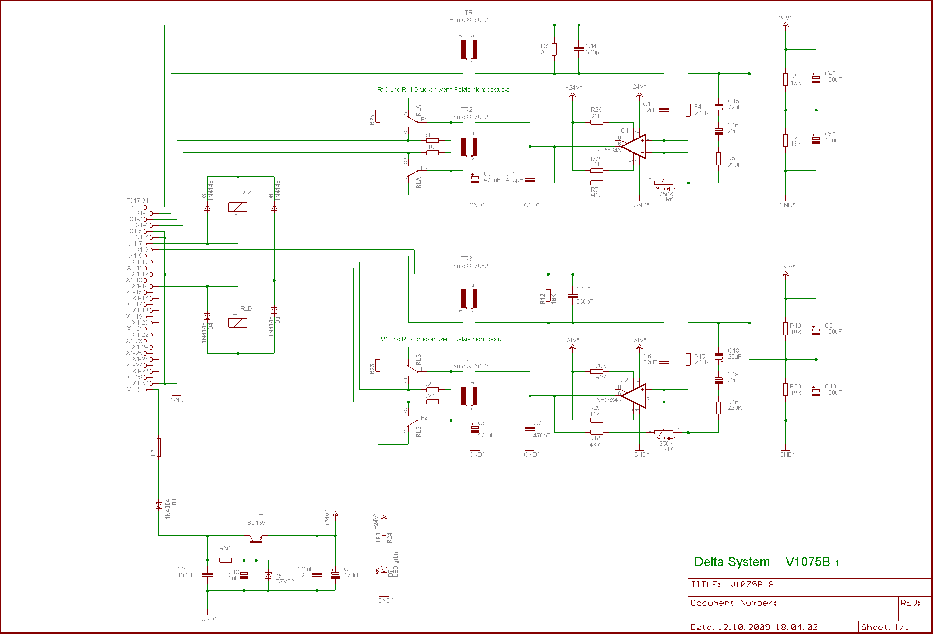

Hallo Torsten,
mit dem erzeugen eines elektronisch Symertrierten Singales wirst du die
Brumschleife und das Knacken unter Umständen auch nicht los. Besorge dir
lieber bei ebay Verstärker Einschübe aus der Studiotechnik die so etwas
auf "Audiotrafo Basis" erzeugen. Die Karten bekommst du zum Teil schon
für 20 € als Stereo Version. Bei den Karten gibt es welche die mit
einfacher 24 Volt arbeiten oder auch welche die eine +/- 15 Volt
Versorgung benötigen. Im Fachhandel gibt es für so etwas DC/DC Wandler
die aus einer einfachen Spannung die +/- 15 Volt erzeugen ( MEANWELL
DC/DC-Wandler-Module * DCW05A-15
DC/DC-Conv 9-18V:+/-15V 190mA 5,7W )
Im Anhang mal der Schaltplan einer 24 Volt Version - die Eingangstrafos
kannst du auch wech lassen.
In der Bucht findest du unter den Herstellern LAWO ,   BFE  ,  ANT.....
eine grosse Auswahl an Baugruppen !
schöne Grüße
Chris
