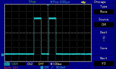

Danke für die Antwort.
Das mit der Manchester Codierung habe ich schon umgesetzt. Baudrate ist
schwer zu sagen (kommt ja immer auf die Def. an), ich sende ein Byte
alle 100ms, in dem Byte sende ich die einzelnen Bits alle 1ms.
Meinst du mit Präambel eine Starterkennung? Wenn ja, die ersten 3 Bits
sind bei mir immer 1 (fallende Flanke), 0 (steigende Flanke).
BILD: Es sind nur Bit 1 und 3 gesetzt.
Ich habe es auch schon mit anderen Geschwindigkeiten versucht
(unteranderem mit 10ms, 1ms und 100us pro Bit).
Leider bekomme ich keine Signale.
Müsste ich an den Antennen mit dem Oszi etwas messen können?
#2598524
Ich gehe davon aus das der TE noch ziemlich neu auf diesem Gebiet ist,
und daher sollte man ihm schon etwas mehr Hilfe zukommen lassen als die
Obergurus gerne machen.
Ich versuchs mal:
Dein Empfänger muss "Einschwingen"! Dafür musst Du vom sender erstmal
einfach nur 101010 senden. Bei Funkfernbedienungen für die Steckdosen
macht man das gerne mit 40 "10". Erst jetzt kannst Du Deinen Datenstrom
senden. Ich verwende dazu etwas abgewandelte "Manchastercodierung".
Dafür sende ich weiterhin "10". Beispiel die "1" mit 1mS Länge, gefolgt
von 2mS Pause. Für eine "0" sende ich dann aber eine "1" mit 2mS Länge
und 1mS Pause. Vorteil ist das Du mit der Flanke Deinen uC
synchronisieren kannst und jedesmal nur schauen musst ob das Bit 1mS
lang (1) oder 2mS lang (0) ist. Fertig.

OP #2598745
Nochmal zurück zu meinem Problem:
Ich sende nun 40x "10", da ich erst mal "nur" ein Signal senden möchte,
sende ich danach 3x "1".
Leider sehe ich immer noch nichts am Oszi (Ausgangspin Empfänger). :-(
ich habe es am Ausgangspin mit einem Pull-UP und Pull-DOWN Widerstand
versucht => hat leider auch nichts gebracht.
Was mache ich noch falsch?
Sehe ich das rictig, dass man immer 40x "10" und dann zB. 10Bits sendet.
Nach den 10Bits beginne ich wieder mit 40x "10".
#2598909
ok
gute Frage,
wenn du nichts sendest, dann sollte - bei dieser Art Empfänger, ein
Rauchsignal am Ausgang zu sehen/hören sein. Wenn dort überhaupt nix
rauskommt ist das schon mal verdächtig.
ja, sobald du einige 10ms nichts gesendet hast beginnst du wieder mit
der Präambel genannten 10-Bitfolge.
Sascha
