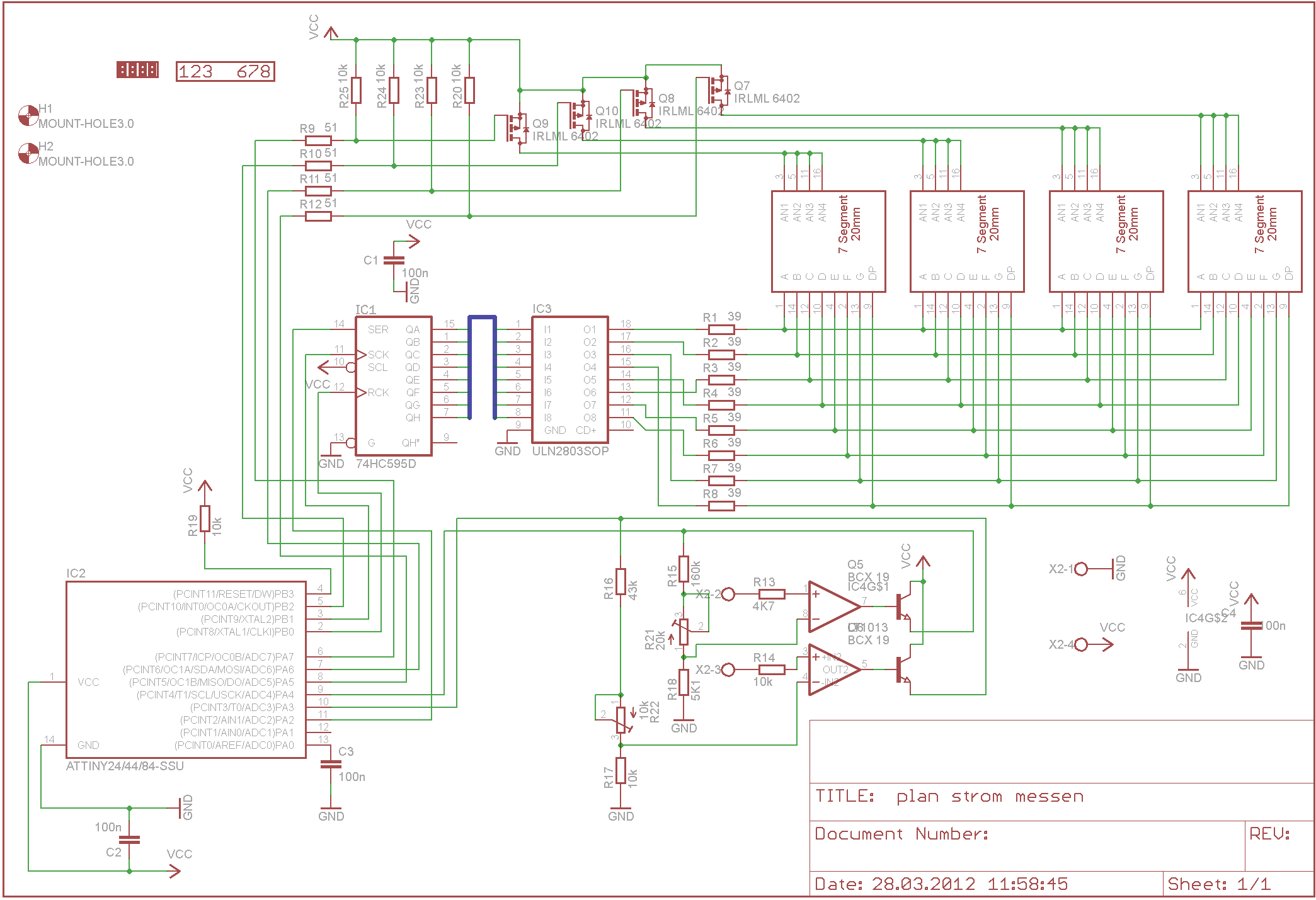

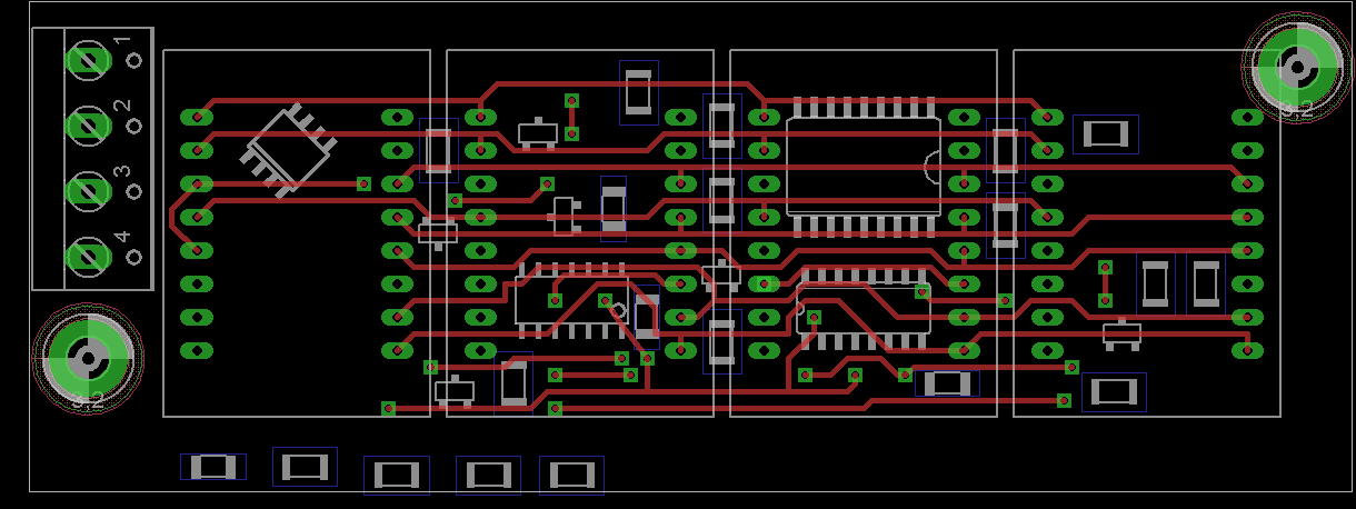

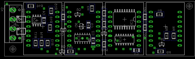

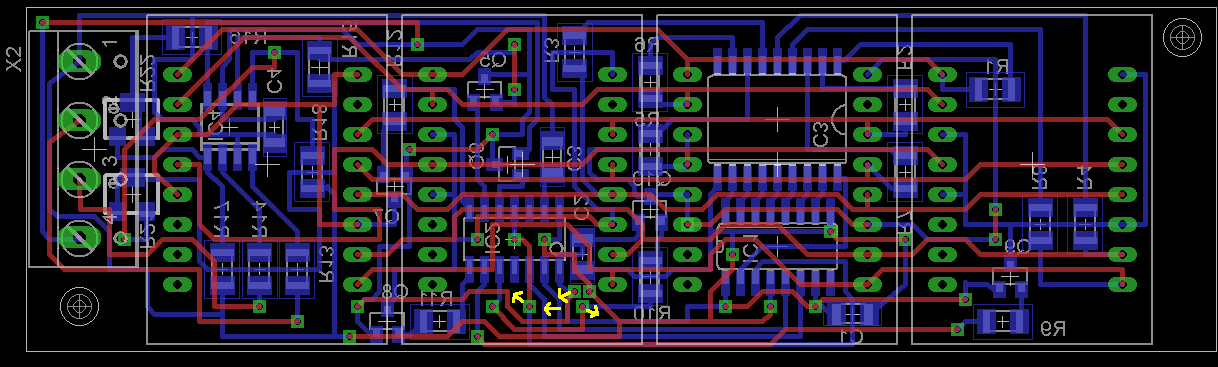

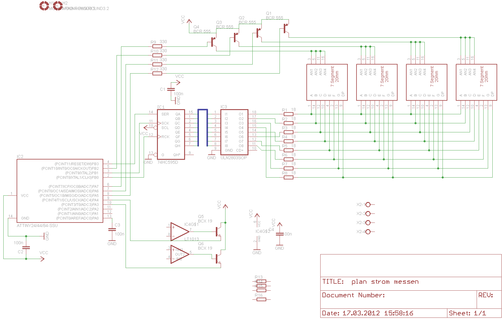

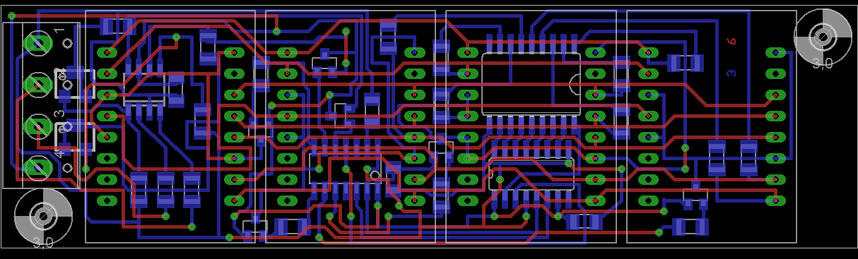

Hallo!
Ich möchte gern mein Layout für eine kleine Strommessung zeigen und
würde die Profis mal bitten, drüber zu schauen. Das Layout und der
Schaltplan sind noch nicht ganz fertig, es fehlen noch ein paar Sachen,
die kommen noch, wollte erstmal den Teil soweit abschliessen.
Zuerst einmal, was ich überhaupt machen möchte. Ich nutze ein altes PC
Netzteil zum basteln. Da diese Netzteile aber nicht gegen Überlast
geschützt sind, möchte ich gern eine Strommessung mit einbauen, das ich
immer den Strom im Blick habe. Jetzt war meine Idee,4 relativ große 7
Segment Anzeigen zu nutzen, und die komplette Elektronik auf der Bottom
Seite hinter den Anzeigen zu verstauen. Ich habe mich für 20mm Anzeigen
von Reichelt entschieden. Als Shunt wird mal ein Widerstandsdraht
genutzt und als OPV ein LT1013. Da in dem Gehäuse zwei OPV's sind,
wollte ich einen für den Bereich von 0 bis 1A nutzen, den anderen dann
von 1 bis 20A, mehr schafft dann das Netzteil sowieso nicht. Als
Versorgungsspannung für meine Steuerung wollte ich die 5V Vsb nutzen,
die im Netzteil zur Verfügung steht.
Bei der ganzen Schaltung kommt es mir in erster Linie darauf an, ein
vernünftiges kleines Layout hinzubekommen, ob die Schaltung nun sonstwie
exakt ist, ist eher nachrangig, da es mir egal ist, ob da 1mA mehr oder
weniger fließt, 100mA genau reicht mir völlig zu, deswegen auch die
Bastelei mit dem Widerstandsdraht. Kalibrieren kann ich meine Schaltung
dann mal auf Arbeit, da haben wir entsprechende Messmittel.
Als Controller kommt ein Attiny24 zum Einsatz, der ein Schieberegister
ansteuert welches einen ULN2803 steuert. Bei dem ULN bin ich mir nicht
sicher, ob der PIN 10 namens CD+ wirklich unbeschaltet bleiben kann, ich
verstehe den Sinn von dem Anschluss irgendwie nicht. Das Wirr-warr
hinter dem ULN im Schaltplan möchte ich entschuldigen, ich habe die Pins
so lange hin und her geschoben, bis es mir auf dem Layout am besten
gepasst hat.
C1 stellt den Abblockkondensator vom Schieberegister dar, mit INVOKE
wollte das irgendwie nicht klappen, im Layout hatte der Kondensator
nirgends wohin eine Verbindung, beim OPV genauso.
Die transistoren hinter dem OPV benötige ich um wirklich auf 0V zu
kommen, wenn kein Strom fließt. Die Transistoren für die Anzeigen bin
ich mir nicht ganz sicher, ob diese reichen, da fehlt mir einfach die
Erfahrung.
die Bohrlöcher bereiten mir auch noch großes Kopfzerbrechen, da hab ich
noch keine richtige Idee, wie ich das umsetze.
Wenn die Platine dann mal fertig ist, wollte ich sie bei Jakob Kleinen
in seinem Post 30ct/cm² mit fertigen lassen. Ich habe seine DRC Datei
runtergeladen, und die bringt bis jetzt nur einen Fehler, weil ich einen
unbenutzen PIN von den Anzeigen als Via nutze, was meiner Meinung nach
kein Problem darstellen sollte.
So, ich hoffe, ich werde nachher mir nicht ein anderes Hobby suchen,
nachdem ich mitbekomme, was ich so alles falsch gemacht habe. :-)
Trotzdem schonmal danke an jeden, der sich Zeit nimmt, das ganze mal
anzusehen.
MfG Dennis

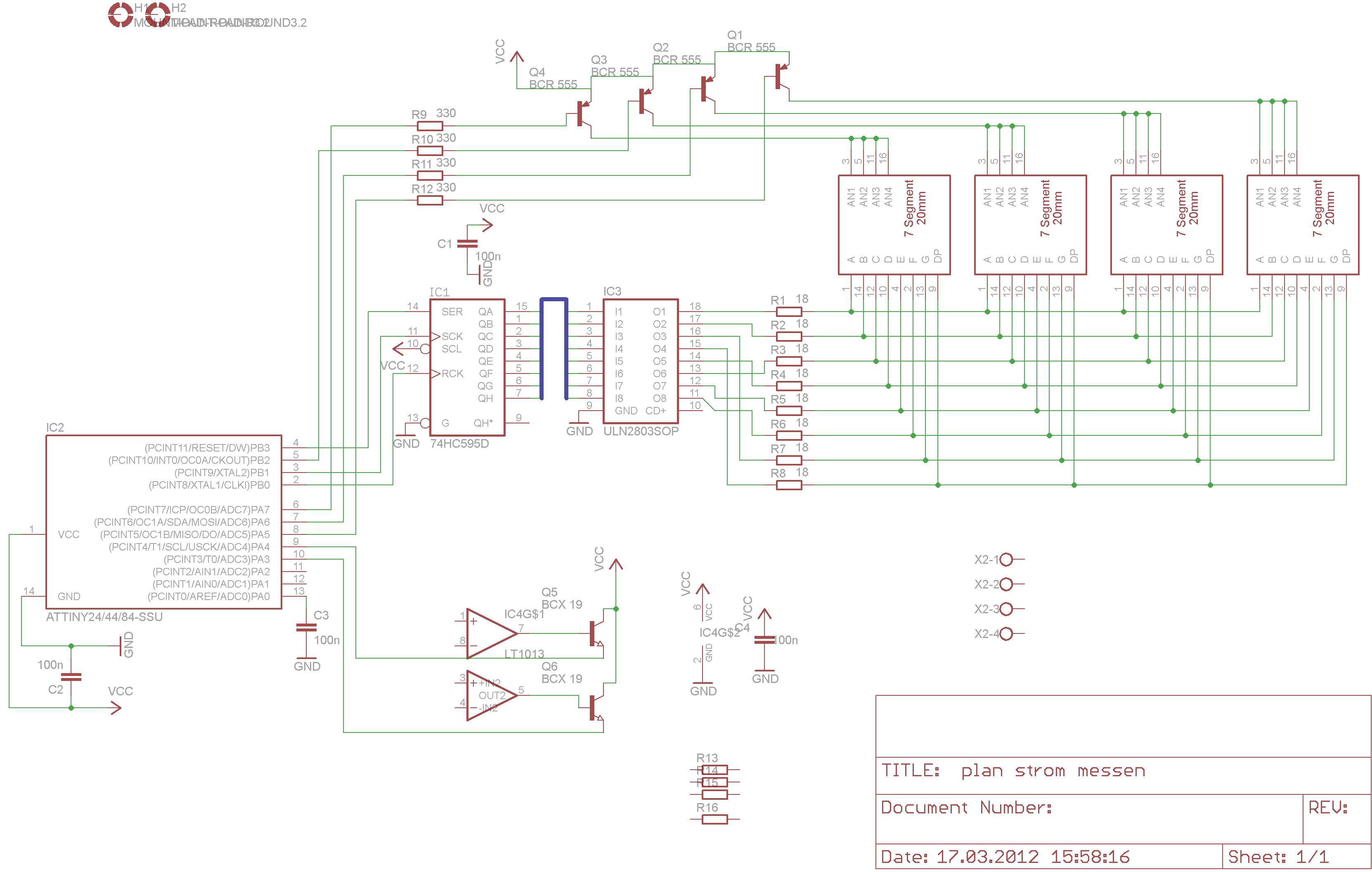

von Dennis H. (t1w2i3s4t5e6r)
Hier der Schaltplan nochmal etwas kleiner, der ist im ersten Post etwas
groß geraten.
MfG Dennis
von B.A. (Gast)
Was soll das mit den OpAmps und den Transistoren?
Du willst doch bestimmt die Spannung über deinen Shunt-Widerstand
(Konstantandraht) verstärken und dann zum ADC des AVR führen.
Wenn der OpAmp mit 5V versorgt wird gehst du sicher dass die Spannung am
ADC-Pin nicht zu hoch wird, wähle 2.56V als Referenz.
Spannung verstärken:
http://www.elektronik-kompendium.de/sites/slt/0210153.htm
Die 18 Ohm pro LED sind auch etwas ungünstig, bei 5V Versorgung und
roten LEDs fließt da ein Strom von ca. 160mA pro LED.
Die meisten LEDs halten nur max. 20mA aus, also erhöhe den Wert auf 180
Ohm.
Vergrößere auch die Werte von R9 bis R12, da würden jeweils 13mA in
jeden Pin fließen.
Wähle da 3k bis 5k Ohm (10k gehen bestimmt auch).
Bei 20A solltest du auf den Spannungsabfall und die Leistung über den
Shunt achten, sonst schmilzt dir der Draht durch.
von hugo westphal (Gast)
Man macht i.d.R. erst den Schaltplan FERTIG und danach die
Leiterplatte...
mir ist die Funktion des ADC durchaus bewusst, auch des OP Amps, aber da
ich keine negative Spannung habe, würde ich am Ausgang des OPV nicht auf
0V kommen, mit dem Transistor schon.
auch das ist mir klar, da der OPV auch keine 5V am Ausgang haben kann,
wenn er mit 5V versorgt wird, außerdem hat der Atiny nur 1,1V Reverenz,
die werde ich nutzen.
Ich habe selbst nochmal nachgerechnet, und die 18 Ohm sind wirklich
etwas wenig, aber 33 Ohm reichen, weil ich will die Anzeigen ja nicht
dauerhaft leuchten lassen, Thema Multiplexing, anders geht es doch nach
meinem Plan gar nicht.
Daran habe ich auch gedacht, es werden mehrere Drähte parallel werden,
weil ich sonst auch mit dem Widerstand nicht tief genug komme.
> Leiterplatte...
Naja, in meinem Kopf ist alles fertig, und in LTSpice habe ich die OPV
Schaltung mal simuliert, um auf die richtigen Bauteilwerte zu kommen,
das größte Problem, was ich habe sind die Bauformen, weil ich eben noch
nie was in SMD geroutet habe. Bei der OPV Schaltung habe ich noch
Probleme vernünftige SMD Potis zu finden, damit ich die Schaltung auch
mal abgleichen kann.
> jeden Pin fließen.
Den Wert habe ich falsch hier im Tutorial abgelesen, da muss ich dir
recht geben.
MfG Dennis
von B.A. (Gast)
Schau mal ins Datenblatt deiner 7-Segment-Anzeige, ich glaube nicht dass
so viel Strom rüber fließen darf.
Welche Farbe haben die LEDs?
Bei roten fließen 79mA über eine LED, wenn alle 8 LEDs an sind musst du
mit 630mA rechnen, da reichen deine BCR555 nicht mehr aus.
Selbst wenn es weiße oder blaue LEDs wären würden immer noch 48mA über
eine LED fließen.
Du machst dir die LEDs damit kaputt, auch wenn sie nur 1/4 der Zeit an
sind.
Wenn du recht hohe Ströme schaltest solltest du noch einen dickeren Elko
(100µF) hinzufügen.
Ich sehe gerade dass die BCR555 interne Basis-Widerstände besitzen, du
brauchst also nicht unbedingt welche zu bestücken.
Im Datenblatt steht was von 160mA bei 1/10 Duty Cycle, bei Roboternetz
hab ich als Faustregel ungefähr 20mA x Anzahl der Anzeigen, jedoch eben
nicht über den Wert, der im Datenblatt steht, und da stehen eben bei mir
die besagten 160mA, und da ich mehr als 1/10 die LED's bestromen werde,
dachte ich mir gehen wir auf etwa 80mA, mit 20mA werden die wohl recht
dunkel werden.
das stimmt allerdings, aber es ist echt schwer, smd Transistoren zu
finden, die mehr als 0,5A schalten können, ich mein, ist ja klar, wo
soll auch die Verlustleistung hin, da werd ich wohl noch ausbessern
müssen.
> (100µF) hinzufügen.
Meinst du in die Versorgungsleitung oder in den Leitungen zur Basis der
Transistoren?
Das hab ich echt nich gesehn, danke für den Hinweis.
Auch vielen Dank, das du dich mit meinem eigentlich doch recht simplen
plan beschäftigst, aber ich merk immer wieder, auch so einfache Sachen
habens echt in sich.
MfG Dennis
von SNR (Gast)
> müssen.
Stichwort Mosfet...
von Kevin K. (nemon) Benutzerseite
Wie programmierst du den C? Da ist kein Stecker für zu sehen.
SNR schrieb:
> Stichwort Mosfet...
Oh, stimmt, auf die einfachsten Ideen kommt man selber nicht, da werd
ich morgen gleich mal wieder paar Datenblätter wälzen, danke für den
Tip.
Bisher habe ich ja nur mit DIL Gehäusen und bedrahteten Bauteilen
geroutet, und da hatte ich jedesmal große Probleme den Stecker mit zu
routen, und da hab ich dann mal eine etwas arg bastelorientierte Lösung
gefunden, ich hab den ISP Stecker immer weggelassen und habe mit kurzen
Kabeln meinen Stecker direkt an den µC angelötet, hat immer super
funktioniert. Jetzt das erste mal mit einem SOIC Gehäuse wollte ich das
ähnlich machen, der Pin-Abstand sollte das noch möglich machen, oder
wenn ich zum Schluss noch ein wenig Platz habe, setze ich vielleicht ein
paar Via's, das ich die Kabel an denen anlöte, das ist keine
professionelle Lösung, das weis ich, aber für meine kleinen Bastelzwecke
funktionierte die Methode bisher am besten.
Einen Fehler habe ich gerade eben noch selber gefunden, ich Trottel hab
den Reset-Pin mit als I/O genutzt, so kann das nix werden, da muss ich
nochmal was ändern.
MfG Dennis

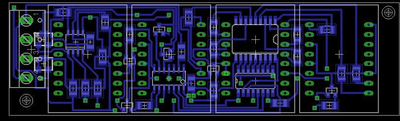

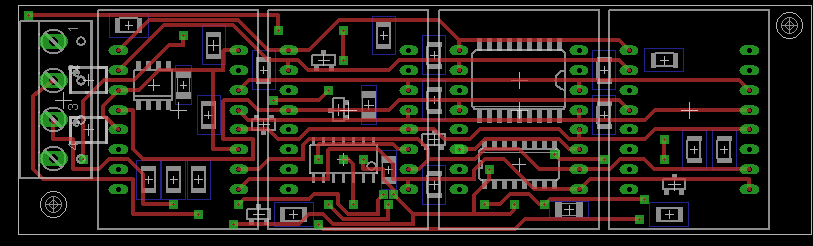

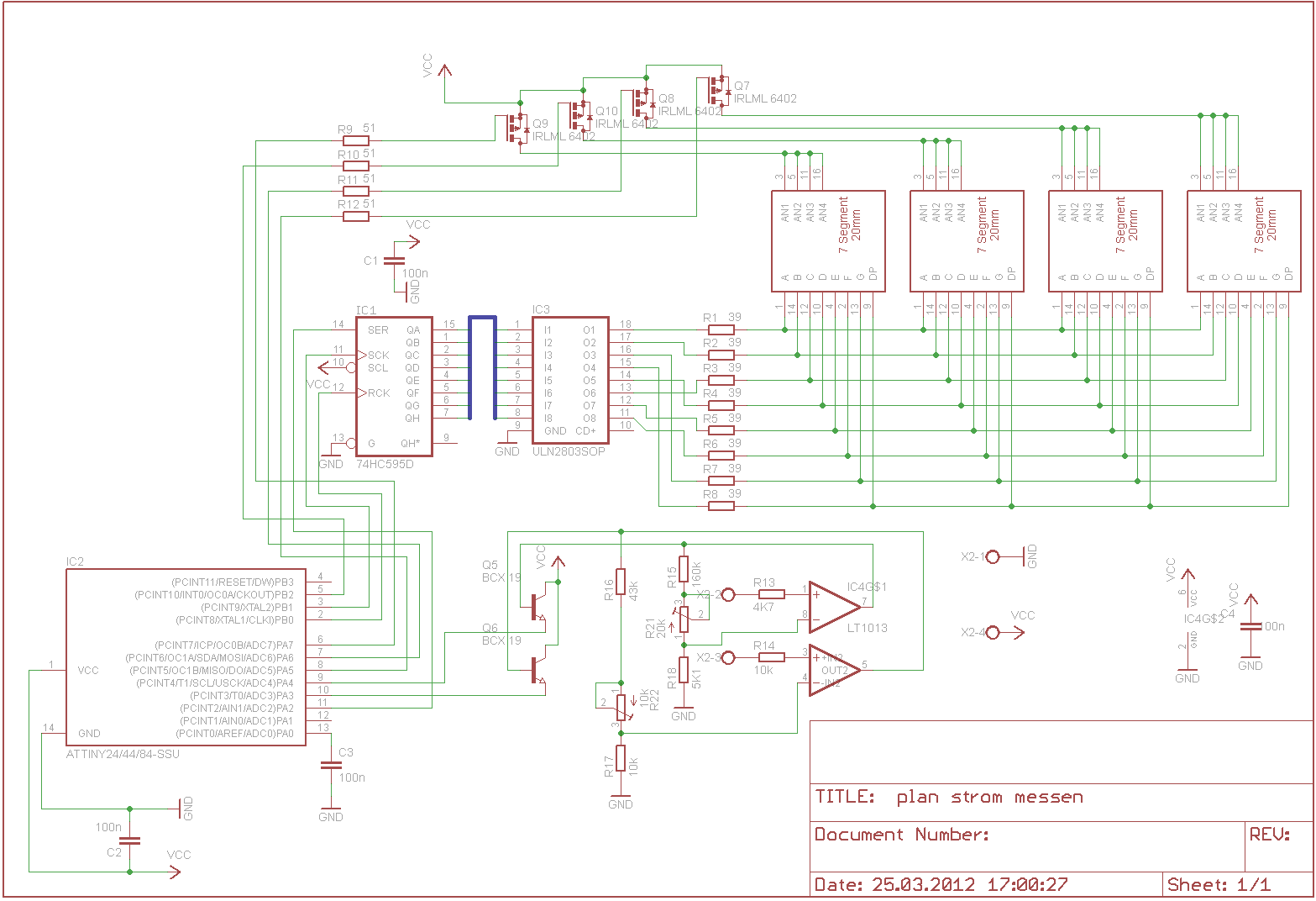

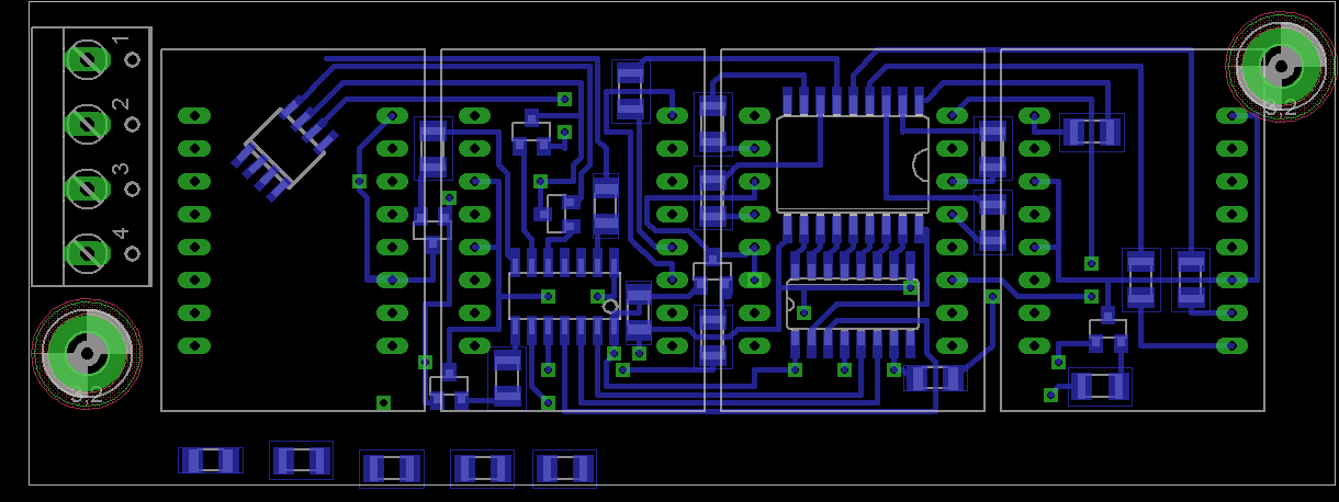

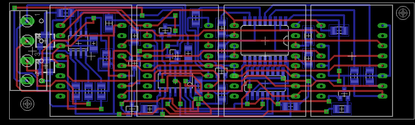

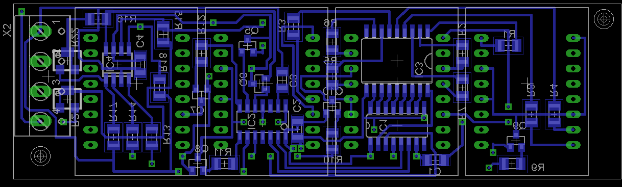

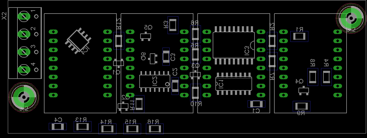

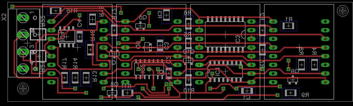

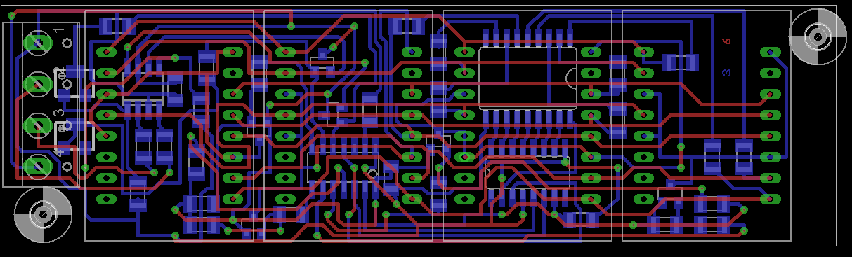

Hallo!
Ich habe mal mein Layout fertig gemacht. Ich habe meinen Reset-Pin frei
gemacht, ich habe die komplette OPV Schaltung fertig gestellt. Das
schwerste war es vernünftige SMD Potis zu finden, habe mich jetzt für
welche von Conrad entschieden, da habe ich einen Laden ganz in meiner
Nähe, da kann ich mal hinfahren, der Rest wird bei Reichelt bestellt.
Auf der Anoden-Seite der Anzeigen befinden sich jetzt P-Mosfets, IRLML
6402, die sollten den Strom ohne Probleme schalten können. Als
Gate-Widerstände habe ich einfach mal um die 50 Ohm genommen, das hab
ich so schon öfter mal bei anderen Schaltungen gesehn.
Als Vorwiderstände für die LED's in den Anzeigen bin ich jetzt auf 39
Ohm gegangen, da es sonst mit der Verlustleistung nicht klappt.
Zwei Fragen habe ich noch, zum einen, der Pin mit der Bezeichnung CD+ am
ULN 2803 habe ich jetzt unbeschalten gelassen, ist das so ok? Wenn ja,
wofür wird dieser Pin dann überhaupt gebraucht?
Und meine zweite Frage bezieht sich mal wieder auf die Bohrlöcher, da
habe ich jetzt einfach im Board-Editor die Funktion Hole genutzt, ist
das so ok?
Wäre schön, wenn sich nochmal jemand zwei Min Zeit nehmen könnte, mein
kleines einfaches Layout anzusehen, ich wäre dafür sehr dankbar.
MfG Dennis
Hier das Layout nochmal Stück größer.
MfG Dennis

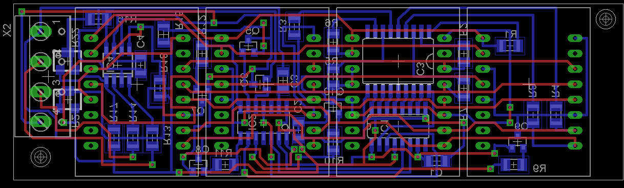

von Christian K. (Firma: Atelier Klippel) (mamalala)
Hallo Dennis,
bzgl. der Montagelöcher. Es gibt die holes.lbr, in der sind "fertige"
Montagelöcher drin, bei denen auch ein Umriss für den Schraubenkopf mit
eingezeichnet ist. So sieht man gleich welchen Abstand man braucht. Kann
z.B. gut sein das das Bohrloch neben der Schraubklemme zu dicht an
selbiger sitzt. Dann wird es nämlich schwierig dort die Schraube auch
hinzubekommen.
Grüße,
Chris
Edit: Achja, und die Dreiergruppe an Via's bei IC2/C2 da unten, die sind
aber arg dicht beieinander.
Hallo!
Die 'holes.lbr' hatte ich schonmal gefunden, fand die Löcher da ziemlich
riesig, aber mit deiner Erklärung wurde mir das direkt mal klar, warum
das so ist. Man merkt eben, das ich das noch nicht wirklich oft gemacht
hab, auf die einfachsten Sachen komm ich manchmal nich selber.
Die drei Via's hab ich gesehn, die Stelle ist nicht wirklich einfach, da
hab ich lange dran rum gebastelt, bis es überhaupt geklappt hat, aber
ich hab die .drc Datei von Jakob Kleinen mal drüber laufen lassen, die
hat keine Fehlermeldungen gebracht, damit dachte ich, wird das schon
klar gehen. Aber das anlöten des Widerstandes darüber wird sicher
interessant, das ich da keine Brücken reinlöte.
MfG Dennis
Hallo Dennis,
och, die 3er Gruppe da kann man schon etwas auflösen, siehe Bild.
Zuerstmal, nimm runde Via's anstelle der viereckigen. Einfach mal alle
Layer ausblenden, alles auswählen, dann Change -> Shape -> Round ->
Rechtsklick. Mit den runden kommt man nämlich näher bis in die "Ecken"
rein. Der Bohrdurchmesser könnte auch etwas kleiner werden scheint mir.
0.4mm sollte eigentlich kein Problem sein. Wenn schon alle Vias
angewählt sind kannst das gleich mit Change -> Drill machen. Zuerst das
Raster kurzfristig auf mm umstellen. Bei Change -> Drill dan die "..."
wählen und 0.4mm eingeben. Dann ebenfalls wieder Rechtsklick. Jetzt
kannst das Raster wieder auch inch oder mil zurück umstellen.
Dann zieh das eine Via bei dem Chip etwas nach links-oben. Die beiden
blauen Leiterbahnen rechts daneben dann ebenfalls etwas nach links
schieben, dabei die die rechte der beiden näher zu der anderen schieben.
Jetzt hast Du Platz um eines der 3er-Via's etwas nach links/unten zu
ziehen. Das andere kann noch etwas nach rechts/unten gezogen werden,
wenn Du die rote LB dort etwas anders verlegst.
Grüße,
Chris
Hey Hallo!
Vielen Dank dir für die vielen echt nützlichen Tipps, habe diese mal so
gut es (meiner Meinung nach) geht umgesetzt, und einfach nochmal
angehangen, jetzt sieht die enge Stelle auch schon etwas entspannter
aus. Die Bohrlöcher sind schon echt ganz schön groß, kann mir gar nicht
richtig vorstellen, das eine 3mm Schraube so groß sein soll, täuscht
sicher, weil die Bauteile eben alle ziemlich klein sind.
MfG Dennis
Klar, so groß ist der Schraubenkopf selber meistens nicht. Was aber wenn
eine U-Scheibe, oder Zahnscheibe, etc. mit dazu soll? Oder wenn
Sechskant-Abstandsbolzen verwendet werden sollen? Solche Sachen,
besonders Scheiben, sind da im Durchmesser schon größer als der
Schraubenkopf.
Ist halt mehr als Maximalmaß zu verstehen, "Safe Area" sozusagen.
Lieber etwas mehr Abstand, als nachher eine Leiterbahn oder ein Bauteil
im Weg...
Grüße,
Chris
von Falk B. (falk)
@  Dennis H. (t1w2i3s4t5e6r)
Der Sinn von Q5 und Q6 erschließt sich mir nicht. Sie sind wohl eher
sinnfrei. Ein OPV kann einen ADC-Eingang schon allein treiben. Die
variable Verstärkung braucht man auch nicht, das kalibriert man heute in
Software.
Da fehlen Pull-Ups an den Gates, damit die beim Programmieren sicher
sperren. Sonst brennen dir ggf. deine Anzeigen weg. 10K sind OK.
Kann man weglassen, schadet aber auch nicht.
Ja.
>Wenn ja, wofür wird dieser Pin dann überhaupt gebraucht?
Wenn man Relais ansteuert, dort sind die Freilaufdioden gemeinsam
rausgeführt.
>das so ok?
Jain. Besser ist es, ein Loch aus der Lib "Holes" zu nutzen, dodrt sind
die Sperrflächen etc. mit drin.
Christian Klippel schrieb:
> Solche Sachen,
> Schraubenkopf.
Hallo!
das stimmt, da kann schon einiges an Durchmesser zustande kommen.
Der Sinn hinter den beiden ist recht einfach, ich hatte so eine Art
Schaltung in irgend einem Beitrag hier gefunden. Mein Problem ist, das
ich keine negative Spannung habe, also den OPV nur mit 5V und GND
versorgen kann. Da habe ich eben diese Schaltung gefunden, wie man
trotzdem am Ausgang auf 0V kommen kann. Später habe ich erst woanders
gelesen, das ich mit dem LT1013 auch mit z.B. nem 1kOhm Widerstand am
Ausgang durchaus auf 0V komme, naja, schaden tun die beiden nicht, drum
lass ich sie drin.
>Die
> Software.
Naja, da ich das gern bei mir auf Arbeit kalibrieren würde, weil wir da
vernünftige Messmittel haben, finde ich die Lösung schon besser, so muss
ich nich mitn Laptop auf Arbeit, sondern kann das fix mit nem kleinen
Schraubenzieher erledigen, ich will ja keine Massenfertigung betreiben,
ist ja bloß für mein kleines Bastelnetzteil.
Stimmt, an den unprogrammierten Zustand hab ich nich gedacht, danke für
den Tip, werd ich noch nachbessern.
> rausgeführt.
Aso, ok, macht Sinn, auch wenn ich immer dachte, das Relais die Dioden
schon fest verbaut haben, aber sicher gibts irgendwo aus
Hinterrückswalde einen Hersteller, der welche ohne Dioden baut. Aber ist
gut zu wissen, falls man das mal braucht.
Das hab ich jetzt auch schon so gemacht, und das ist schon besser, das
ist wohl richtig.
MfG Dennis
von Falk B. (falk)
Doch, das tun sie. Denn deine Rückkopplung ist falsch. Wenn, dann müsst
die nämlich vom Emitter der Transitoren wegggehen und nicht von der
Basis. Denn nur dann kompentsiert der OPV die Basis-Emitter-Spannung.
Der Großteil der Relais hat keine Diode eingebaut. Hmmm.
MfG
Falk
von chick (Gast)
>> (100µF) hinzufügen.
>Transistoren?
YMMD
Ernsthaft: Elkos an der Basis verzögern Signale, recht undefiniert.
Elkos an der Versorgung dämpfen Spannungseinbrüche.
Ohha, na eben, hatte das ganze mal in LT Spice simuliert, damit ich
keinen Mist zusammen bastel, und dann krieg ich die Schaltung nichtmal
richtig in Eagle übertragen, langsam wirds peinlich für mich, was man
nicht alles für Fehler machen kann.
Ich hab seinen Post rein gar nicht verstanden, weil ich denke, das 600mA
keine großen Ströme sind, zumal meine zuleitung zu der Schaltung ja ausm
PC Netzteil kommt. Die 5V, die ich da nutze, können 2A liefern, und ich
denke, das der Netzteilhersteller schon eine entsprechende Pufferung
eingebaut hat, schließlich ist ein PC sicher anfälliger auf
Spannungseinbrüche als meine kleine einfache Schaltung.
MfG Dennis
So, jetzt habe ich das ganze mal aktualisiert, ich habe Pull ups an die
Mosfets gelegt, ich habe meine OPV Schaltung richtig gestellt, und einen
Fehler hab ich selber noch gefunden, ich hatte keinen Pull up am Reset,
den habe ich auch noch eingefügt. Der Schaltplan sieht jetzt noch ein
wenig lustiger aus als vorher.
MfG Dennis
von Falk B. (falk)
Leitungen duch Symbole sind böse. Zeichne es richtig, wenn du nicht als
kleiner Depp ausgelacht werden willst. Der Platz dazu ist da, muss man
nur etwas sinnvoll umstrukturieren.
Was mal nicht Sinn und Zweck von Schaltplänen ist. Sie sollen gut lesbar
sein.
MfG
Falk
Hallo!
Von Jemanden wir dir nehme ich mir sowas zu Herzen, darum hier nochmal
mein Schaltplan in einer vernünftigen Version, weil wer wird schon gern
ausgelacht. ;-)
MfG Dennis
