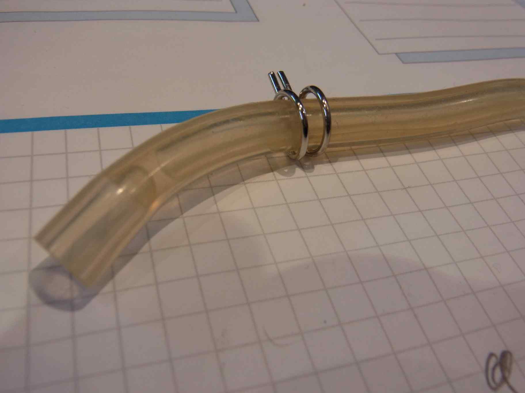

Habe eine Espressomaschine (Siebträger, kein Vollautomat), dessen
Espresso ab und dann mal nach Kunststoff schmeckt. Viel Vorspülen hilft,
aber nun habe ich das Teil mal aufgeschraubt.
Ein Teil der Verbindungen ist mit hochflexiblem Silikonschlauch (fühlt
sich weich an, ist bieg- und quetschbar) ausgeführt. Einen Schlauch habe
ich mal ausgebaut: er riecht schon sehr stark.

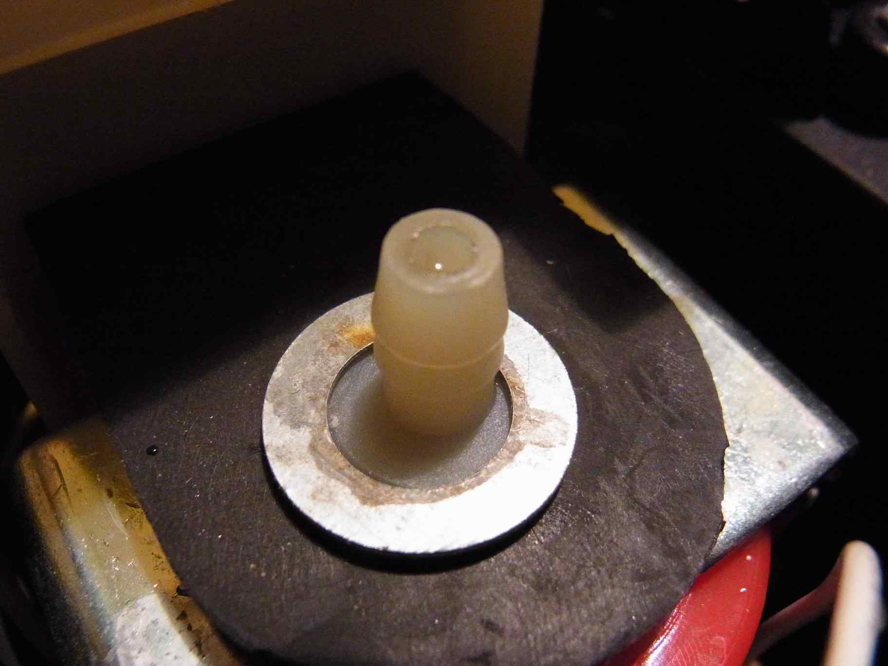

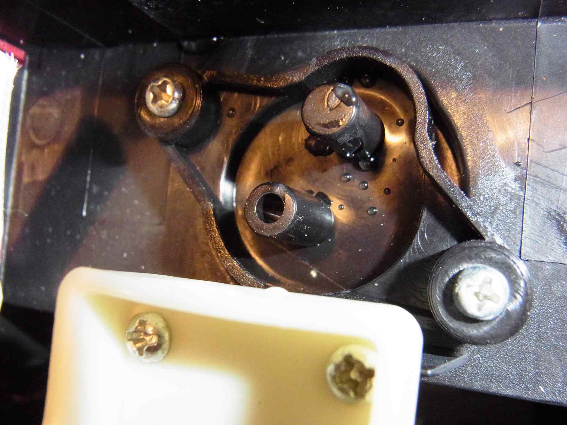

Die entsprechende Verbindung geht vom Wassertank (schwarzer Nippel, 6
mm) zum Boden der Pumpe/Heizung (heller Nippel, 7 mm). Bei der Demontage
ist mir gleich ein Stück vom Schlauch abgerissen, weil er auf dem großen
Nippel halt viel zu stramm saß.
Gerne würde ich das Teil umbauen bzw. andere Schläche verwenden. In
meinem Vollautomat sind recht steife, dünne durchsichtige Leitungen
verbaut, die allerdings viel dünner sind.
Hat einer nen Tipp, wo man geschmacksneutrale Leitungen herbekommt?

Gast #2597895
Dann handelt es sich wohl nicht um Silikon. Denn es würde kaum altern
und verspröden, oder gar riechen.
Meine gute Rowenta-Kaffeemaschine starb kürzlich nach satten 19 Jahren.
Natürlich sezierte ich den Apparat, und er hatte 2 kurze
Schlauchverbindungsstücke, etwa wie oben auf dem ersten Bild. Das ist
ein anderer Kunststoff als Silikon. Wenn du wissen willst, ob es Silikon
ist, geh mal mit der Lötkolbenspitze an eine Stelle, wo es nicht
schadet. Da dürfte nichts passieren. Er muß ja nur die Siedetemperatur
von Wasser aushalten, und kein Feuer. Die Schlauchstücke waren völlig
versprödet, und am Ende der Lebensdauer dann gerissen. Eine Reparatur
war auf einfache Weise nicht mehr möglich, da die Schläuche an den
Rohrstutzen fest verklebt waren. Und wenn, dann hätte ich ja auch
Ersatzteile gebraucht.
Flexible Kunststoffe haben oft Weichmacher, die mit der Zeit flüchtig
sind.
Nein. Aber Silikon sollte das Mittel der Wahl sein, und dürfte keinerlei
Ausdünstungen haben. Silikon aus der Tube zur Gebäudeverfugung auf dem
Bau testete ich schon mal auf der rot glühenden Herdplatte, und mit
Feuer. Das Material verändert sich nicht, und da dünstet auch nichts
aus.
(Firma: matzetronics) #2597971
Ich kenne die 'echten' Silikon Schläuche auch ein wenig 'milchiger' im
Farbton als auf deinem Foto, das sieht mir mehr nach 'Aquariumqualität'
aus.
Im medizinischen Bereich werden sehr hochwertige Schläuche verbaut, das
könnte mal einen Versuch wert sein.

OP #2598572
Oliver Heinrichs schrieb:
> Hab ich vor Jahren für nen alten Kaffee/Kakao/Tee Vollautomaten sogar in
> der Apotheke bekommen nach 2 Wochen Bestell- und Lieferzeit
Danke für die Tipps. In der Tat habe ich aus alten Institutszeiten noch
ein kurzes Stück "echten" Silikonschlauch - der wurde zum Überhebern von
flüssigem Stickstoff verwendet und der richt gar nicht, ist in der Tat
etwas milchiger, dabei sogar noch flexibler.
Ich werd auf die Suche nach Silikonschläuchen gehen. Von der Temperatur
reichen 100°C, gut, es gibt auch noch eine Dampdüse, doch da sollten
auch nicht mehr als 100°C angesagt sein, da ja kein Druckbehälter da
ist.

OP #2601286
> aus.
Hab heute bei Siegle angerufen, doch die sind 2 Nummern zu groß.
Meine Apothekerin runzelte erst die Stirn, dann kam sie mit einem
Katheterschlauch an. Firma Rüsch, Tiemann-Khatheter.
Wird also normalerweise in die Blase eingeführt, war aber steril
verpackt. Das genaue Material steht nicht drauf, doch der Schlauch
riecht nicht und fühlt sich auch nicht so speckig an wie der alte
Schlauch.
Ich wer bei Rüsch mal nachfragen und dann die Schläuche auswechseln.
Vom Durchmesser passt es auch, allerdings würde ich gerne auf BEIDEN
Seiten sicherheitshalber so einen Klemmring wie auf meinem dritten Bild
verwenden.
Weiß jemand wie diese Dinger heißen und wo man die kriegt?
