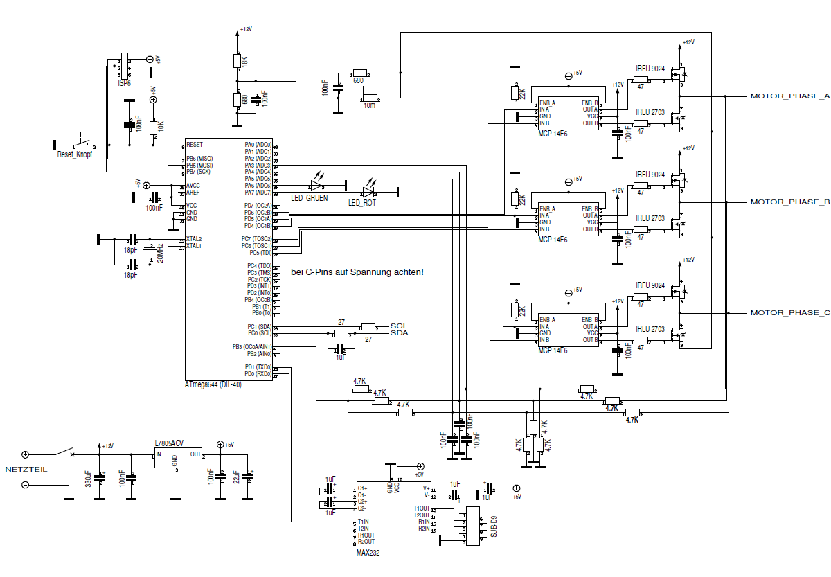

Ich bin relativ neu auf diesem Gebiet und versuche gerade einen
Brushless-Controller zu entwickeln.
Bisher lief alles ziemlich gut. Jedoch muss ich mich seit neustem mit
einem etwas ungewöhnlichen Fehler rumschlagen: Meine Schaltung
funktioniert ohne Probleme, solange die MOSFETs nicht angesteuert
werden. Sobald mit den MOSFETs irgendetwas gemacht wird (z.B. StartUp
des Motors) kommt es manchmal zu einem Reset des Mikrocontrollers. Das
seltsame ist, dass dieses Problem nicht auftritt, sobald der 'Atmel
AVR MK2 Programmer' dran hängt. Es tritt nur auf, wenn die
Versorgungsspannung der MOSFETS auf volle +12V geschaltet ist. Drehe ich
die Spannung runter auf ca. +6V passiert dies nicht mehr.
Da ich nicht genau weiss, was alles im Programmer drinn ist, habe ich
auch keine Ahnung, ob es sich um einen Firmware- oder Layout-Fehler
handelt. Falls ihr irgendetwas benötigt (Schaltplan, Code-Ausschnitte
etc.) lasst es mich wissen.
Weiss jemand woran dieser Reset liegen könnte? Bin neu, also seid nicht
zu hart zu mir :)
Gruss
AP

Den Schaltplan bitte.

Da würde ich mal ganz dringend gucken, ob die Versorgungsspannung des µC
stabil ist.

Der Schaltplan.
Ich habe schon versucht das mit einem Oszilloskop zu testen. Entweder
ist der Power Fail so kurz, dass ich es mit dem Oszilloskop nicht sehe,
oder es liegt gar keiner vor.

Wie schnell hast du denn wo geguckt und hattest du ein stabiles
Triggersignal?
Je nach Größe deiner Last und benutzdem Netzteil, könnten die Spannung
über den 330µF schon mal zusammenbrechen.
Man könnte dem 7805 einen extra Ladekondensator am Eingang spendieren
und den von den übrigen +12V durch eine Dioden entkoppelt. Der würde
dann nur für den µC einen kurzzeitigen Einbruch der Eingangsspannung
überbrücken - wenn es denn daran liegt.
Macht der µC einen echten Power-On Reset oder könnte der Brown-Out
Detektor zuschlagen?

Können auch EMV Probleme sein, die wegen anderer/besserer Massung nicht
auftreten wenn der PC bzw. MKII angeschlossen ist.Passieren könnte das
durch Rückwirkungen der induktiven Last.Hänge mal was rein ohmsches dran
und schau ob es da auch auftritt.

von R. Reusch (Gast)
Ich möchte mich in diese Diskussion nicht einklinken. Beim Blick auf das
Schaltbild ist mir jedoch aufgefallen, dass...
- die P-Kanal-FETs falsch verschaltet sind (Drain und Source vertauscht)
- der MCP14E6 mit 12V versorgt werden muss, damit der P-Kanal-FET auch
sperren kann.
Im Augenblick ist es so, dass es zu einem Kurzschluss kommt, sobald ein
n-Kanal-FET leitet -> µC wird nicht mehr mit Spannung versorgt ->
n-Kanal-FET wird nicht mehr angesteuert -> Spannung wieder da ->
µC-Reset -> und das ganze von vorne...

Ich bin mir nicht sicher, ob ich den Fehler nur bei dem Schaltplan
gemacht habe, da die MOSFETS eigentlich gut funktionieren. Nur sobald in
einem schnelleren Takt zwischen ihnen umgeschaltet wird, tritt das
Problem auf.
Die MOSFETs sind wie folgt beschaltet:
P-Kanal:
- SOURCE an +12V
- DRAIN an die Phase (Motor)
- GATE an den MOSFET-Driver
N-Kanal:
- SOURCE an GND
- DRAIn an die Phase (Motor)
Sollte meiner Meinung nach stimmen, oder liege ich da falsch?
Gruss, AP
Mangow W. schrieb:
> P-Kanal:
> - SOURCE an +12V
> N-Kanal:
> - SOURCE an GND
Wenn sie wirklich so verschaltet sind stimmts. Das Schaltbild sagt, das
die P-Kanals verkehrt herum sind. (Siehe die Recovery Diode).
Wenn die Schaltung ohne Last, aber bei hoher PWM Frequenz abschmiert,
stimmen höchstwahrscheinlich die Totzeiten nicht, bzw. sind zu kurz.
Typisch sind P-Kanal MOSFets sowieso langsamer. Bedenke bitte auch, das
die MCP14E6 invertieren.
Zusätzlich würde ich den Motorkreis auch verdrosseln, um
Spannungsspitzen aus der Gegen-EMK des Motors vom Regler und dem Rest
der Schaltung fernzuhalten. Ausserdem sind Pullups an allen IN B zu
empfehlen, um einen definierten Zustand bei unkonfiguriertem Port zu
haben.
Wusste nur nicht, wie man bei TARGET Bauteile spiegelt, darum hab ich
die MOSFETs falsch rum eingebaut.
Die Schaltung schmiert ohne Last auch bei einem 1000ms-Delay zwischen
den Kommutierungen ab. Meinst du mit Totzeit die Zeit zwischen den
Kommutierungen?
Die MOSFETs einzeln getestet, funktionieren eigentlich ziemlich gut. Nur
wenn ich die StartUp-Sequenz ausführe kommt es ohne Programmer zum
Reset.
Was meinst du mit Motorkreis verdrosseln? Der Motor war bisher zwar noch
nicht dran, aber so kann ich vielleicht zukünftige Fehler beheben.
Ich habe stark den Spannungswandler in Verdacht. Kann es sein, dass
dieser unter der Last der vielen MOSFET-Driver kurzzeitig den Geist
aufgibt?
Gruss, AP
Mangow W. schrieb:
> Kann es sein, dass
> aufgibt?
Im Moment hängt ja keine Last dran. Deswegen vermute ich ein
'Shoot-Through', bei dem sowohl der obere als auch der untere MOSFet der
Halbbrücke kurzzeitig beide durchgeschaltet sind, etwas, das man
natürlich unbedingt vermeiden muss. Sobald nämlich eine stärkere
Stromquelle als ein Labornetzteil (z.B. ein Akku) angeschlossen wird,
sind die MOSFets in höchster Gefahr, bzw. der Shunt brennt ab. In dem
Moment landen 12Volt über 680 Ohm auf dem ADC Eingang, und das mag der
auch nicht.
Die Totzeit ist also eine Wartezeit zwischen dem Ausschalten einer
Kommutierung und dem Anlegen der nächsten. Prinzipiell ist bei deiner
Schaltung von Nachteil, das du verschiedene Typen nimmst, also die
Totzeit entsprechend den Typen anpassen musst. Die Gate-Turnoff Zeit
entnimmst du dem Datenblatt - dies ist die Zeit vom Wegnehmen der Gate
Spannung bis zum vollständigen Sperren des MOSFets.
Je nach Software musst du auch unbedingt undefinierte Zustände auf den
GateDrivern vermeiden. Also füge noch die oben erwähnten Pullups an den
IN B (N-Kanal Treibern) hinzu.
AVR447 enthält übrigens ein nettes Beispiel dafür, wie man mit 3 Timern
eine gute PWM erzeugt und dann sogar noch Sinusmodulation anschaltet.
447 ist für Motoren mit Sensoren, und ich glaube AVR446 für Motore ohne
Sensoren.
Ach so, die Drossel. Ja, eine kräftige Spule im 12 Volt Kreis zu den
MOSFets verhindert, das Umschaltspitzen zurück auf den Rest sproddeln.
Direkt an den MOSFets sollten auch noch ein paar Kerkos und evtl. sogar
ein Elko sein zum Sieben der 12 Volt. Nicht für den Motor, sondern um
den Rest der Schaltung zu schützen.

Vielen Dank für die Tipps! Ich werde diese Umsetzen sobald es geht.
Ich habe übrigens den Fehler gefunden. Schlussendlich sind es immer die
dümmsten Fehler, die einem passieren. Die Verbindung zwischen dem
Spannungswandler und dem Mikrocontroller hatte ihre Macken => schneller
Spannungseinbruch.
Aber trotzdem vielen Dank für die Posts und die Verbesserungsvorschläge!
