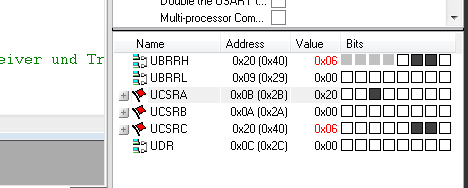

Hey Leute!
Bin gerade bei einer USART - lib und hab mich gewundert warum da nichts
geht.
Dann hab ich die Baudrate überprüft und bin nach intensivem debuggen
draufgekommen, dass UBBRH mit dem Wert von UCSRC überschrieben wird.
Bei näherer Betrachtung kein Wunder, haben UCSRC und UBBRH doch laut
AVR-Studio die gleiche Adresse ( 0x20(0x40))! (sh. Screenshot)
Hat einer von euch mal sowas gesehen?
Kann ich dem irgendwie entgegenwirken oder muss ich mir Studio 5
installieren und hoffen?
Bin für jede Hilfe dankbar!
Markus

Ein Blick ins Datenblatt des Mega32 sollte reichen.
Das Register wird doppelt benutzt...
Gast #2598809
Ja. Im Datenblatt. 2503K–AVR–08/07 Seite164
"When the function writes to the UCSRC Register, the URSEL bit (MSB)
must be set due to the sharing of I/O location by UBRRH and UCSRC."

Öha.
Ich hab da dann wohl ein falsches Datenblatt, denn bei mir ist da keine
Rede von Doppelbenützung. Seltsam, hab das eigentlich von Atmel
runtergeladen.
Mit neuem Datenblatt und richtiggestellten Code gehts.
