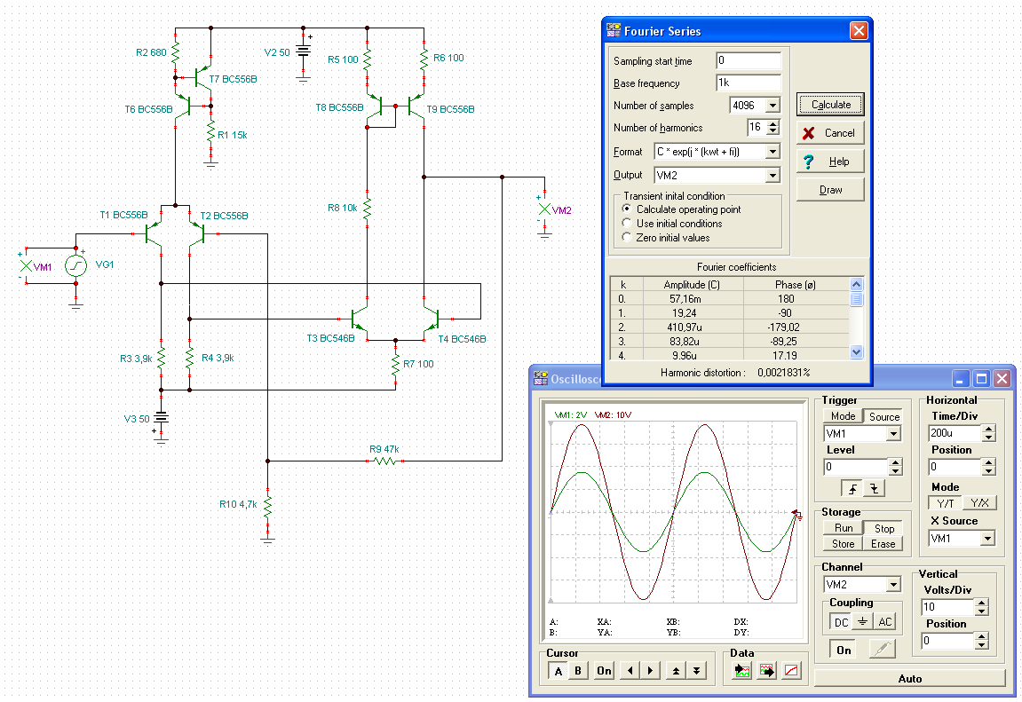

> Ist das ein guter Verstärker vom Prinzip her?
Nein. Die Pegelfestigkeit der internen Stufen muss natürlich mit dem
Pegel (=der Verstärkung) im Verstärkerzug ansteigen. Das ist hier nicht
gegeben. Die zweite Diff-Stufe verträgt nur genausoviel Pegel wie die
erste.
Ein Differenzverstärker verträgt nur etwa 18mV Differenzeingangsspannung
für 1% Klirr. Das schafft man beim ersten mit genügend hoher
Leerlaufverstärkung recht einfach. Der zweite Diff wird aber schon
übersteuert, weil er die Endstufe voll aussteuern muss. Er muss eine
Ausgangsspannung von etwa +-50V liefern und bräuchte eine Verstärkung
von etwa 3000 (im gesamten Nutzfrequenzbereich) um unter 1% Klirr zu
bleiben. Das schafft die Schaltung nicht, sie hat daher einen rel. hohen
Leerlaufklirrfaktor.

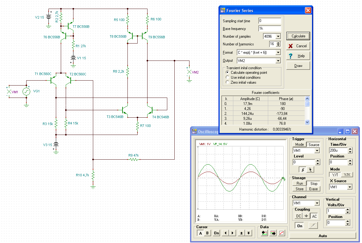

Ganz so schlimm ist das nicht. Zum einen ist die Verstärkung noch in der
Schleife. Genau wie die Verzerrungen von den FETs werden auch die
Verzerrungen des 2. Differenzverstärkers von der Schleifenverstärkung
reduziert.  Als 2. Punkt ist da auch noch der Kondensator zur
Kompensation - dieser wirkt über einen großen Teil des interessanten
Frequenzbereichs als zusätzliche Gegenkopplung und bestimmt damit die
Linearität der Stufe. Wie gut das geht hängt aber von der Auslegung ab,
also in wie weit der Kondensator oder die Gate-Kapazitäten den
Frequenzgang bestimmen.
Wirklich gut ist die Schaltung trotzdem nicht. Ob die Einstellung des
Ruhestromes bei den FETs stabil ist, ist mehr oder weniger Glückssache
bzw. hängt von der Teilewahl ab. Auch geht relativ viel Spannung
verloren weil für die Ansteuerung der Gates keine zusätzliche Spannung
(z.B. per Bootstrapping) zur Verfügung steht.

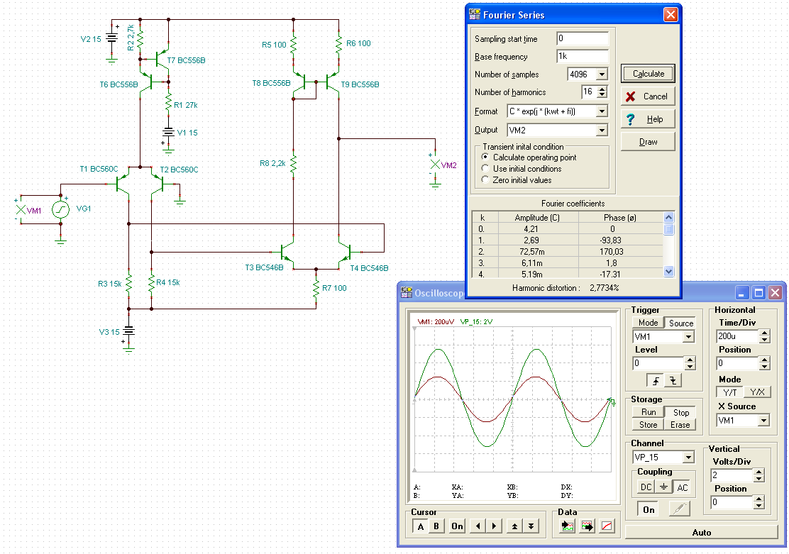

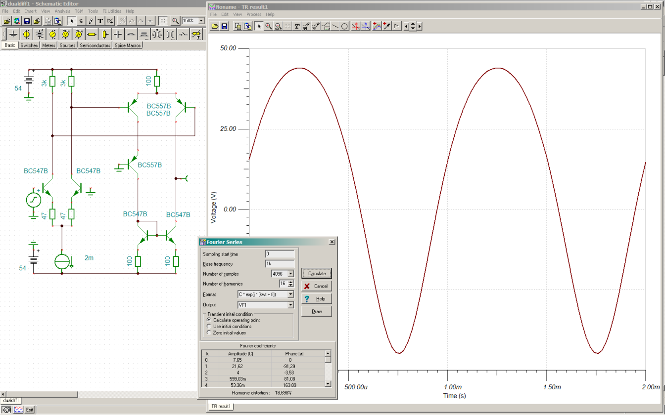

Gast #2600700
> Ganz so schlimm ist das nicht...
Im Gegenteil, ist sogar noch viel schlimmer. Einige Effekte wurden noch
gar nicht genannt, wie z.B. die Rückwirkung des Transistors mit dem
großen Spannungshub am Kollektor im 2-ten Diff auf den ersten Diff. Ich
hab mal eine vereinfachte Schaltung simuliert und angehängt. Die
verwendeten Transistoren sind besser als die, die man tatsächlich
einsetzen würde. Die Schaltung hat dennoch über 18% Leerlaufklirr, ohne
Endstufe! Das ist bemerkenswert schlecht.
Gast #2600747
Der Open-Loop Klirrfaktor ist nicht so wichtig - 18% (im LF Limit) sind
da auch nicht ungewöhnlich schlecht, und es fehlt in der Simulation auch
noch der nicht unwesentliche Kondensator zur Frequenzkompensation. Bis
jetzt ist da nur die kleine Transistorinterne Rückwirkung drin, und auch
die ist schon positiv.
Der Kondensator sorgt bei den höheren Frequenzen (ab ca. 10-100 Hz) für
eine bessere Linearität, denn die 2. Stufe wird dabei Quasi
übersprungen. Bei den Niedrigen Frequenzen ist der Loop Gain sehr hoch
hoch und reduziert so den Klirrfaktor.
Schlecht in der Schaltung sind da eher die beiden Widerstände (3 K in
der Simulation) in der 1.Stufe - da wäre ein Stromspiegel besser und
würde für mehr Schleifenverstärkung sorgen.
Gast #2600829
Na du hast ja seltsame Vorstellungen. Ein guter Verstärker schafft 1%
Leerlaufverzerrungen und zwar der komplette Verstärker. Die hohen
Verzerrungen muss dieSchleifenverstärkung doch reduzieren, wieso sollte
man da so schlechte Werte gutheißen. Und ab der ersten Polfrequenz
(10...100Hz wie du schreibst) gehts runter mit der Schleifenverstärkung.
> Bis jetzt ist da nur die kleine Transistorinterne Rückwirkung drin, und auch
Die transistorinterne Rückwirkung ist keineswegs positv, schau die
einfach mal die Signale an den Basen an.
> übersprungen
Das ist nicht richtig. Die Stufe wird keineswegs übersprungen sondern
spannungsgegengekoppelt. Das vermindert aber auch die
Schleifenverstärkung und damit die Reduktion des Leerlaufklirrs.
