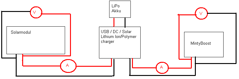

ich bastele zur Zeit ein kleines Solar-Ladegerät für USB Geräte. Ich
nutze Komponenten von www.adafruit.com:
- Laderegeler http://www.adafruit.com/products/390
- Panel: http://www.adafruit.com/products/417
- LiPo: http://www.adafruit.com/products/353
- USB-Regeler: http://www.adafruit.com/products/14
Dazu findet man in den Foren ja schon eine ganze Menge.
Ich hätte für mein Projekt aber gern ein paar rudimentäre
Überwachungsfunktion, sprich ich würde gerne aktuelle Werte angezeigt
bekommen.
Verbauchen Drehspuleninstrumente (nennenswert) Strom?
Kann ich die so wie im Schaubild gezeigt einsetzten?
Grüße und vielen Dank!
Seltsam, USB-Geräte brauchen doch keine Ladegeräte. Schliesslich
werden sie doch aus dem USB-Anschluss versorgt.   ???
Ob Du typisch 1mA als nennenswert bezeichnest, musst Du selbst
entscheiden.
Gruss
Harald

Danke für die Antwort.
Was ich baue ist ein Ladegerät um Handys bzw Kameras via USB Abschluss
laden zu können ;)
die 1mA sind wohl zu vernachlässigen
