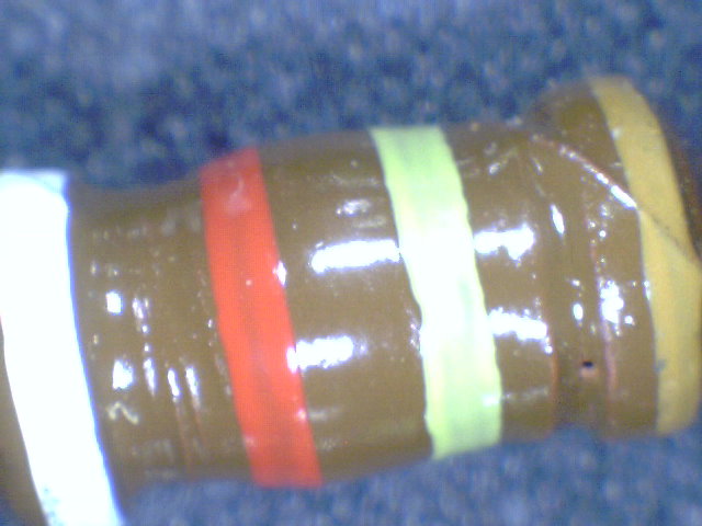

Servus,
ich habe mir bei der letzten Pollin-Bestellung ein Säckchen
Induktivitäten
geleistet - jetzt rätsele ich über deren Werte.
Gefunden habe ich http://www.elektron-bbs.de/elektronik/farbcode/l.htm,
da wäre die Induktivität aus dem Bild links  weiß-rot-gelb-gold. Also
"92" und gelb gibt es anscheinend nicht als 3ten Ring. Gold wäre die
Toleranz, also die letzte Stelle. Es könnte auch ein verunglücktes
Gold sein, dann müßten das 9,2 uH Henry sein kopfkratz

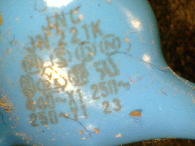

Auf dem rechten Bild sieht's aus wie so ein Tantlelko, ich kann
entfiffern "221K", diverse Prüfzeichen und "4402 BZW "250" - ich
vermute Angaben über die zulässige Spannung. Schlau werde ich daraus
nicht.
Was sind das für Werte ?

rechts: X1/Y1-Kondensator 220p 10%
links: Spule dürfte stimmen (dünner Wickeldraht ist zu sehen) aber die
Induktivität allein reicht zur Anwendung nicht aus. Du musst noch den
max. Strom, den Drahtwiderstand, die Resonanzfrequenz... ermitteln.

Ich möchte damit Entstören, es sind 10 St da, da könnte ich den
zulässigen Strom empirisch ermitteln. Für einen ATTiny mit 3 LED
müßte es reichen.
Ok, Lehrgeld. Reklamation lohnt nicht.
