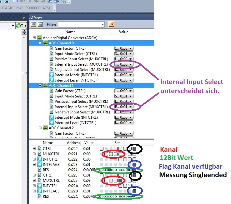

PS: (Tipp 1) Halte dir die iox256A3.h im Editor offen und benutze die
dort definierten Konstante (Suchfunktion verwenden!), das ist viel(!)
leserlicher!
(Tipp 2) Wenn du einen Debugger hast, schaue dir im IO-View die
tatsächlichen Einstellungen des ADCA an.

OP #2603042
Also ich habe jetzt noch mal die Pins PORTA1 und PORTA2 getestet. Dort
ist keine Offsetspannung zu messen und ich kann über t einen Messwert

Hier nochmal die IO View der Ports. Ich meine die Konfiguration stimmt
doch soweit? Was mir noch unklar ist, der Internal Input Select
unterscheidet sich. Bei Kanal 0 steht dieser Wert auf 0 = > Temperature
Reference, bei Kanal 1 steht dieser Wert auf 1 => Bandgap Reference.
Könnte das weiterhelfen? Anbei ein Screenshot.

Nee, das stimmt schon, solange die Channel Control Register auf 0x01
stehen, denn in diesem Fall stehen in den MUXCTRL Registern nur die
Nummern der externen Pins. Der Simulator/Debugger zeigt den Fall, wenn
die Channel Controls auf 0x00 stehen würden, das wären die internen
Signalquellen, was ja offensichtlich nicht mit deinen Ergebnissen von
Kanal 1 und 2 übereinstimmt. Könnte schwören, das dir auf Kanal 2
'ScaledVCC' angezeigt wird.
Im Moment weiss ich nicht, was mit deinem Kanal 0 sein kann, ausser das
er kaputt ist (Schluss des internen Sample Kondensators). Im schlimmsten
Fall müsstest du auf Kanal 1 oder 2 ausweichen, wenn du einen
Schaltungsfehler ausschliessen kannst und die Port Initialisierung
richtig ist.
Alles was ich dir sagen kann, ist, das der o.a. Code auf XMega128A3 und
XMega192A3 funktioniert, auch auf Kanal 0. Xmega256A3 hatte ich hier
noch nicht, aber da gibt es keine relevanten Unterschiede.
Du könntest nochmal probieren, mit einen richtig harten Pulldown (100R
oder so) den Eingang runterzuziehen, oder mal zu schauen, ob er als
normaler Port richtig funktioniert.

Was 'ScaledVCC' betrifft hast Du selbstverständlich Recht ;). Dann werde
ich nur die Kanäle 1-3 verwenden. Wenn ich Kanal 0 zu hart runterziehe
fängt die böse rote LED auf dem Board an zu blinken. Das gleiche
Phänomen beobachte ich auf Port B an Kanal 0. Daher glaube ich nicht,
dass der ADC-Kanal defekt ist. Als reiner I/O-Port funktioniert er noch.
Eventuell wird bei der nächsten Bestellung noch mal ein neuer Chip
mitgekauft und mal getestet, ob ein Austausch das Problem behebt. Da ich
nur 2 Kanäle brauche reichts erstmal aus. Der Code von Dir war also von
Anfang an korrekt und es liegt wohl irgendwie an meiner
Hardwarekonfiguration. Ein weiteres mal Danke für die Unterstützung.
