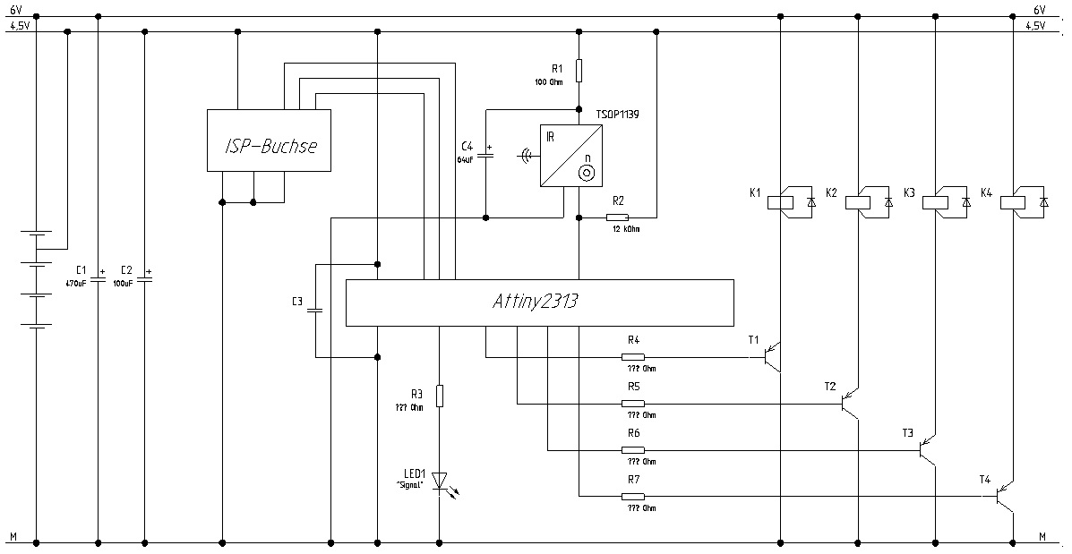

Geplant ist, die Steckerleiste fürs TV mit der IR-Fernbedienung Ein- und
Ausschaltbar zu machen. Das Programm ist soweit funktionstüchtig und
läuft Testweise auf der Hardware vom Pollin-Bord mit einem ATMega32
(LEDs an und Aus halt ;) ).

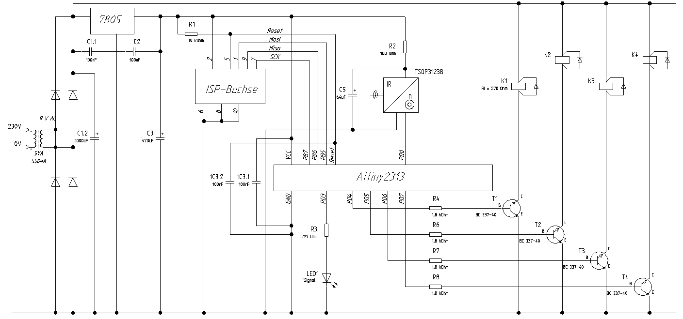

Ich wollte nun gerne mal das jemand mit Erfahrung über den Schaltplan
fliegen kann, ob ich da einen Grundlegenden Denkfehlerfehler drinne hab
(Siehe Anhang - Ich bitte darum die Ungewohnte darstellung zu
endschultigen. Ich komme aus der Industrie und bin Stromlaufpläne
gewohnt ;) ).
Der Laststromkreis ist auch kein Problem, die Relais im Schaltplan
sollen einen Stromstoßschalter (Eltaco) ansteuern (230V - ca. 0,5A).
Batterien hab ich gewählt, weil ich mich mit Printtrafo und LM7805 nicht
so richtig anfreunden konnte, wenn Ihr mir da etwas auf die Sprünge
helfen könntet wie ich das dimensionieren muss wäre das aber auch eine
Option.

von Krapao (Gast)
Die PNP Transistoren sehen an der Stelle seltsam aus.
http://www.mikrocontroller.net/articles/Transistor#PNP.2FNPN_als_Schalter.2C_wohin_mit_der_Last.3F
Die Pins am AVR kann man schlecht kontrollieren, da die Pinnummern
fehlen. Ich vermisse allerdings eine Leitung der ISP-Buchse. Da ich auch
auch keinen RESET Pull up Widerstand sehe ist das vielleicht die
RESET-Leitung.
Versorgung aus einer Zelle ist bestimmt zu optimistisch, in
Verbindung mit den vier Relais und der Power-On LED ist das vielleicht
für den Dauergebrauch nix. Die 6V und 4.5V hast du auch nur mit frischen
Batterien.
von Der D. (derdaniel)
R2 kannst du dir sparen, die IR-Empfäner (zumindest die Neuen) haben
einen internen PullUp. Wenns die Alten nicht haben nimm den internen
PullUp im AVR.
Wie schon gesagt sind die Transistoren am falschen Platz, oder du
nimmst NPNs.
Nimm eine gescheite Stromquelle und Relais die mit der selben Spannung
wie der AVR laufen
Bei LEDs treibt man "normalerweise" Masse.
       V ->
  |   AVR   |
von Newbe (Gast)

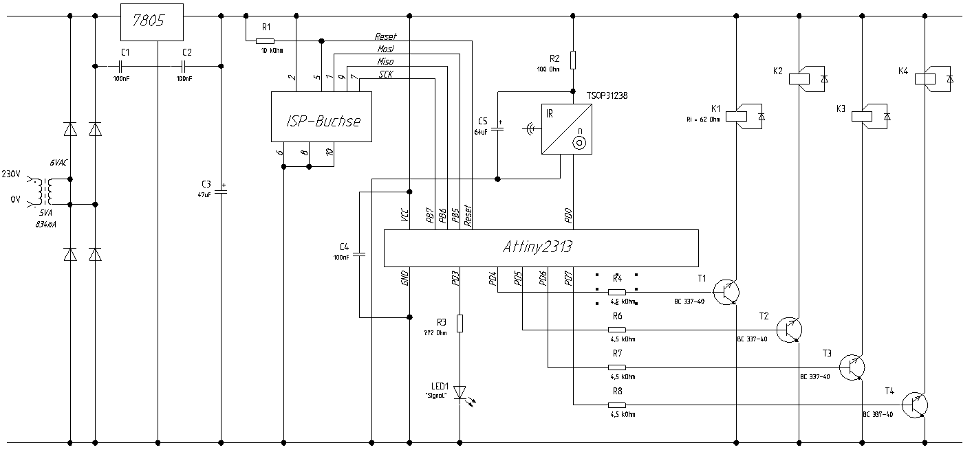

Ich hab die Zeichnung mal überarbeitet mit ner Versorgung über Trafo.
Reicht der Trafo mit 6VAC Out / 5VA? Ich hab grade selbst bedenken, aber
9V scheint mir wirkungsgradmäßig nen bischen zu viel. Was ist denn da
die Praxis?
Ist das Schalten der LED nach GND nur unüblich, oder hat das
irgendwelche Nachteile?
von Markus W. (Firma: guloshop.de) (m-w)
Hallo!
Ich würd bei der Relais-Ansteuerung NPN-Transistoren verwenden, mit dem
Emitter gegen GND. Mit deiner jetzigen Schaltung verschenkst du
Spannung, die dir dann vielleicht an den Relais-Spulen fehlt.
Der Ladekondensator mit 47uF erscheint mir etwas klein. Ich habs nicht
ausgerechnet, aber mein Gefühl sagt mir, dass das sehr knapp ist, wenn
du nicht nur den AVR betreiben willst, sondern auch ein paar Relais
versorgen musst.
> die Praxis?
6V/5VA müssten reichen. Konnt natürlich auf die Relais an.
Vorteil wär mir jetzt keiner bekannt...
Falls du Platzprobleme haben solltest: ein ATtiny13 tuts auch.
von STK500-Besitzer (Gast)
Nicht nur du...
> versorgen musst.
Der gehört vor den Regler. Und sollte einen Wert von 1000µF pro 1A
haben.
Hinter dem Regler eingebaut, kann der Regler dadurch zum Schwingen
neigen.
von Hobbybastler (Gast)
Hinter dem Gleichrichter fehlt noch ein größerer Elko.
Steht der C3 so im Datenblatt von deinem 7805?
von Otto (Gast)
verwende besser einen 9V-Trafo und 12V Relais, welche an die
unstabilisierte Spannung angeschlossen sind.
Gruss Otto
von Weingut P. (weinbauer)
Otto schrieb:
> Hallo,
> Gruss Otto
9V Trafo und 12V Relais??? Der Herr beliebt zu scherzen
von Otto (Gast)
Nö
9V x Wurzel 2 = 12,7V
von Bernd (Gast)
C3 mit 47 µF in der Nähe der Relais' mag etwas helfen
- schließe mich aber dem Otto an: 9 V~ und 12 V Relais,
die auf der Eingangsseite des 7805 angeschlossen sind!
Relais an den stabilisierten 5 V= bringen PROBLEME!
Lade-Elko von 1000 µF hinterm Gleichrichter fehlt!
Reset-C von 10..100 nF am Reset-Eingang des µC fehlt.
von Bernd (Gast)
Außerdem:
BC337 npn sind OK, aber falsch eingezeichnet:
E nach Masse, C zum Relais.
Basiswiderstände von 4,5 kOhm sind Quatsch.
Kein E-Wert.
Wieviel Ohm haben die Relais-Spulen?
Basiswiderstände sollten ca. 30 * R-Spule haben.
von Newbe (Gast)
Freue mich wirklich über die Produktive Kretik, da hätte ich ja jetzt
schon an nen paar Stellen ins Klo gegriffen, und ich hoffe ihr stimmt
mir zu dass ma da einiges nur mit Erfahrung wissen kann. Ich wollte
jetzt ungerne für das eine Projekt 3 mal neu bestellen, hoffe dass das
mit eurer Hilfe klappt
Ri der Relais ist angedeutet (270 Ohm).
Währe dann laut Brend für den Basiswiderstand 8,1 kOhm OK?
Mir ham das zwar in der Berufsschule schonmal gerechnet, aber in der
Praxis is das irgendwie nicht ganz greifbar ;)
Es sind NPN-Transistoren gemeint, ich hab nur in CADdy++ keine andere
Schaltzeichen, deshalb jetzt mal mir Anschlussbuchstaben versehen, es
geht ja nur ums Prinzip ;)
von Otto (Gast)
am Trafo hast du einen Kurzschluss eingebaut
Die Basiswiderstände in deiner Zeichnung sind 1k8 - 10 wären sicher
besser.
C3 ist viel zu groß - 10µ sind besser.
Gruß Otto
