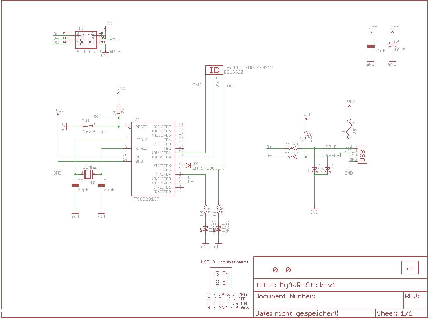

ich versuche gerade eine USB-Kommunikation mit der VUSB-Libary zu
verwirklichen. Dazu habe ich folgende Schaltung aufgebaut (siehe
Anhang).
Ich habe versucht ein Tutorial aus dem I-Net zum laufen zu bringen. Dies
funktioniert aber nicht. Das Board wird weiterhin als "UNKNOWN DEVICE"
erkannt und kan nicht genutzt werden bzw. kein Driver mit der libusb
erstellt werden.
Nun wollte ich Fragen ob einer von euch schon mal Probleme mit VUSB
gehabt hat und mir helfen kann.  Vielleicht findet jemand Fehler in der
Hardware bzw. Software.
Dieses Tutorial habe ich gemacht
(http://lackawanna.hackhut.com/2011/10/04/using-v-usb-and-the-hid-class-part-i/)
Den Code habe ich angehängt!!
Danke! :)
mfg
Franz
Hatte wohl jeder, der's mal ausprobiert hat.
R3 ist zu klein. Der sollte 1.5kOhm *gegen 3.3V* haben, du schaltest ihn
gegen Vusb, also ca. 5V. Das ist aber nicht die Ursache deines Problems.
Die Z-Dioden machen oft Probleme, hier welche mit möglichst geringer
Kapazität wählen. Oder versuchen sie wegzulassen.
Dann kannst du noch versuchen, verschiedene HUBs zwischen Schaltung und
PC einzubauen.

Welchen Widerstandswert soll ich anstelle von 1.5k verwenden?? Hab die
Datenleitung D+ und D- mit einen Multimeter gemessen und ~2,1 V
gemessen, dass ist zu wenig um am AVR-Pin ein HIGH zu bekommen.
Wie berechnet man am besten den Widerstand den ich brauch um auf
mindenstens 2,7 V zu kommen?? ( belasteter Spannungsteiler mit Z-Diode )
Kann man die Z-Dioden einfach weglassen??
Schonmal Danke!
2.2k sieht man oft an der Stelle.
Man kann es probieren. Manche HUBs und PCs mögen das nicht, vielen isses
egal.
Wenn du den µC mit 3.3V betreibst sind sie immer überflüssig. Das machen
z.B. die oben von hugo verlinkten Schaltpläne.
Mit zwei simplen 1N4148 Dioden wird die Spannung etwas verringert, dann
stimmt auch der 1.5k-Pullup wieder.
Musst du aber wissen, ob dein 1wire-Sensor mit ca 3.3V läuft.

Versuch mal Folgendes:
Mach mal Anstelle der Sicherung eine Diode in Flussrichtung rein und
lass die beiden Zehner-Dioden weg. Mit einer Diode in der
Spannungsversorgung und ohne Zehner-Dioden hat es bei mir bis jetzt
überall funktioniert.
Wenn das dann so funktioniert, dann haben die Zehner-Dioden
wahrscheinlich zu viel parasitäre Kapazität und verschleifen die
USB-Datensignale zu sehr.
Gruß Oliver

Mit einer Diode in der Spannungsversorgung läuft der AVR dann mit
ungefähr 4.3 V ist das nicht zuviel für die USB-Spezifikation der
Datenpins. Die Datenpins arbeiten ja mit 3.3 V ??
mfg
Damit hast du wohl recht, es funktionierte bei mir jedoch stets
tadellos.
> Im Datenblatt des Sensors steht das keine Externe-Beschaltung notwendig
> ist.
Du irrst, denn es gehört ein 4k7 Pullup an den Bus. [1]
[1] http://www.cypress.com/?id=4&rID=39491
Gruß Oliver
