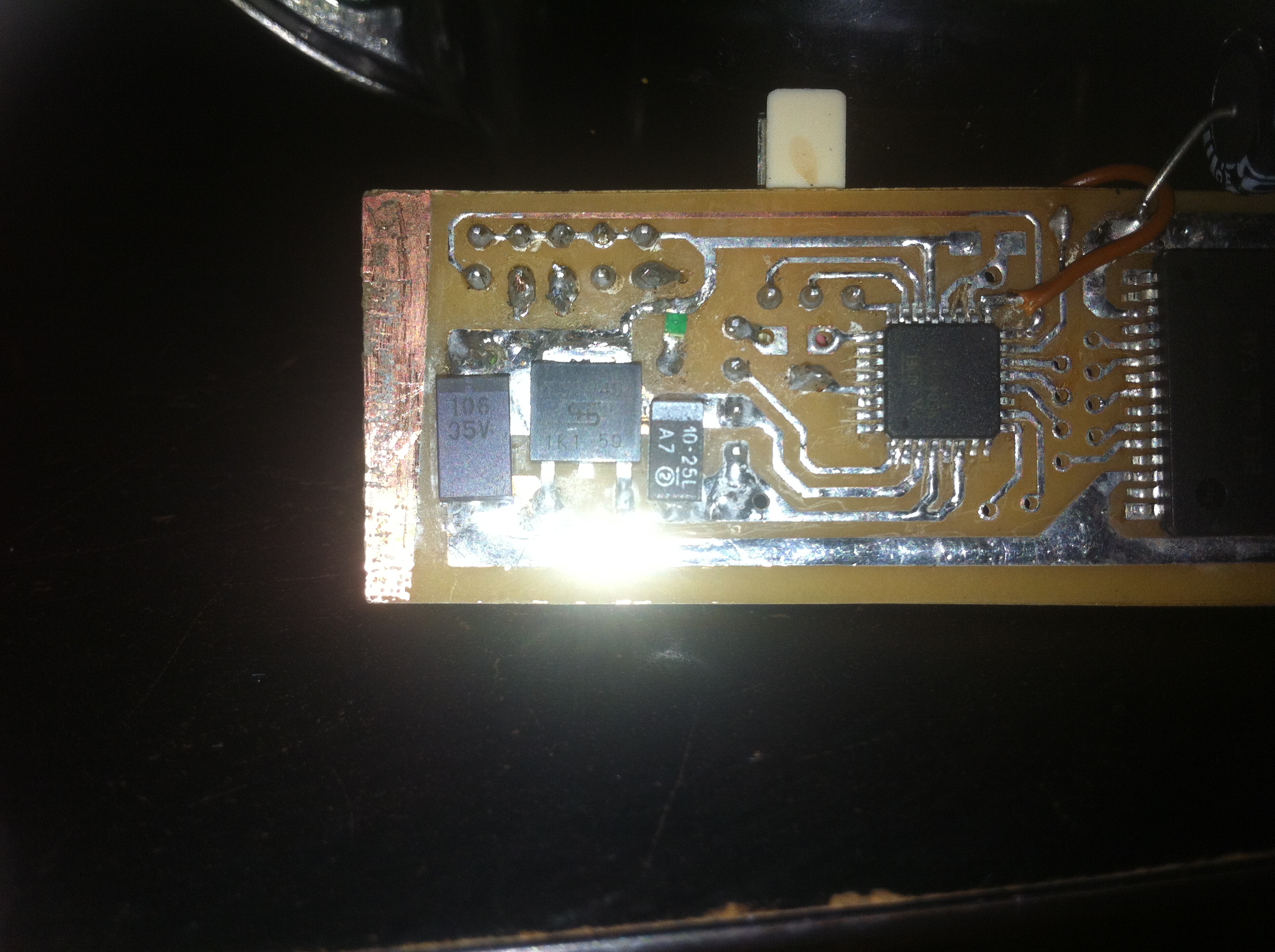

ich habe folgendes Problem in meiner Schaltung:
Wenn ich dem Spannungsregler TS2940 12V Versorgungsspannung gebe,
leuchtet die LED1 ca 3-5s ganz normal hell und alles ist wunderbar,
danach jedoch fängt die LED an zu flackern und wird dunkler und der
Regler wird innerhalb von 2 sek heiß. Mit dem Multimeter habe ich die
Ausgangsspannun gemessen, in den ersten 3-5s normal 5V und wenn die LED
anfängt zu flackern sinds nur noch 1.8V. Auch den Strom hab ich
gemessen, zuerst sind es dauerhaft 30mA und wenn nach ca 3s geht der
Strom hoch auf 1A und sogar kurzzeitig auf 2A und dann wird wieder
runter auf 1A geregelt, dabei wird der Regler natürlich ganz schön heiß.
Jetzt kann ich mir aber nicht erklären wieso das passiert, müsste bei
einem zB beim Löten des Boards enstandenen Kurzschluss nicht sofort ein
hoher Strom fließen und der Regler heiß werden ?
Im Datenblatt ist ein min current von 10mA angegeben, das schluckt die
LED auch (Laut LED Datenblatt sogar 20-30mA).
Kondensatoren habe ich auch laut Datenblatt verwendet, beides 10µF
Tantal Kondensatoren, aber wo liegt jetzt das Problem ?
MfG Waldemar

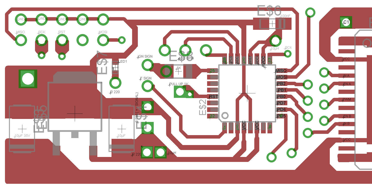

von holger (Gast)
Im Board ist der Strich von den Elkos unten.
Auf deinem Foto oben.
Was ist das denn für ein vergurktes Layout?
von Waldemar M. (waldim90)
DANKE PROBLEM GELÖST!!!!!!
Hey, machs besser! Das ist mein aller erstes Layout, komplett selber
entworfen in EAGLE und auch selber geätzt, deswegen ist das ein wenig
pfusch geworden mit kabeln und so weil ich nicht direkt eine platine mit
2 lagen ätzen wollte!
Kein Problem. Ich meinte jetz allerdings, dass nirgendwo eine Leiterbahn
tatsächlich an ein Pin angeschlossen ist. Das sieht sehr merkwürdig aus.
Mal ins EAGLE Handbuch/Tutorial geschaut?

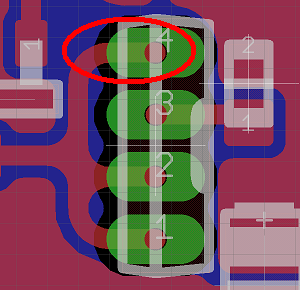

von Guido (Gast)
> Achso, ich dachte du wolltest einfach nur mein layout runter machen, es
> ist noch nichts fest angeschlossen weil an viele pins printstecker
> kommen und dann zu anderen komponenten angeschlossen werden, E-gaspedal
> (2 poti's), drosselklappenpoti usw usw...
Nein ich glaube er meinte etwas anderes. Deine Leitungen sehen so aus,
als ob sie nicht richtig an die Pins angeschlossen sind (vergl. Anhang).
Des Weiteren legst Du mehrere Leitungen nebeneinander um eine Dicke
Leitung zu erhalten. Sorry, das Tutorial hast Du bestimmt nicht
durchgearbeitet ;-)
Mit freundlichen Grüßen
Guido
Guido: Genau das meinte ich. So wie auf Guidos Bild ist es richtig. Bei
dir fehlt überall ein Stückchen. Hast du zuvor keinen Schaltplan
entwickelt, aus dem du dann das Layout erzeugt hast?
Nö, direkt layout gemacht, ^^ danke für den tipp mit den Leitungen,
Kontakt ist trotzdem vorhanden !
Das schon, aber eigentlich müsste nach dem Befehl "Ratsnest" die Meldung
"Nnichts zu tun" kommen. Bei dir stehen da sicher noch "42 Luftlinien"
und die findest du auf dem Layer 20...
Evtl. sogar ohne vorher Pins mit Signalen verbunden zu haben? Das ist
ein hartes Brot und eine unübliche Vorgehensweise. Denn dann hast du den
eigetnlichen Sinn und Vorteil eines Layout Programms gegenüber einem
Zeichenprogramm noch nicht erfasst: Das Layoutprogramm merkt sich mit
Signalen, welche Pins "zusammengehören" und zeigt das mit Luftlinien
an...
