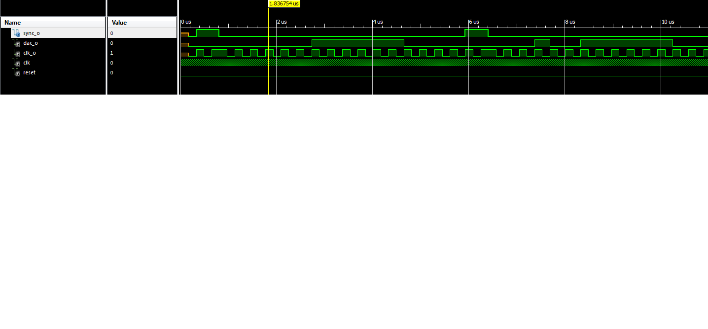

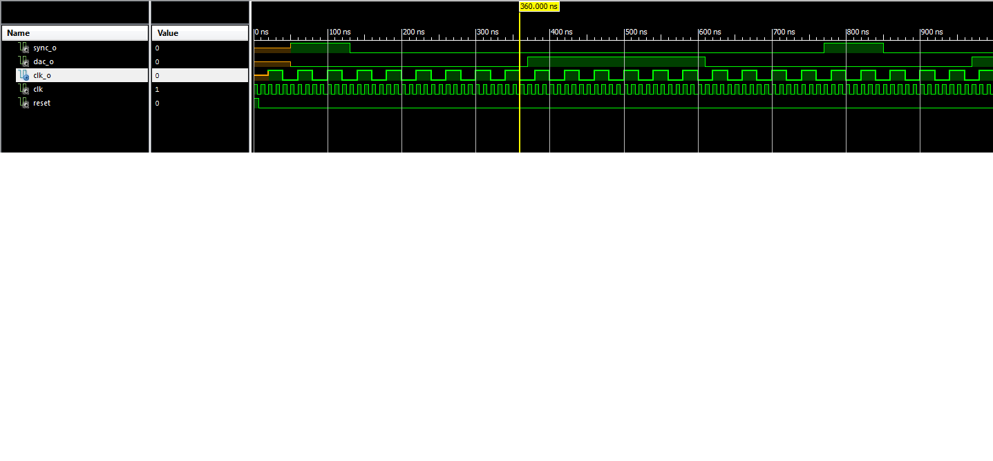

Ich versuche seit Tagen einen DAC108S085 zu programmieren. Wenn
wenigstens ein Ausgang etwas anzeigt wäre ich schon zufrieden. Ich sende
an jeden Kanal die selben digitalen Werte "0011111100". Die Signale vom
FPGA liegen auch am Chip an (CLK, SYNC, DATA). Ich habs mit dem Oszi
kontrolliert.
Könnt Ihr mir einen Tip geben bevor ich ganz verzweifel!?

Sandy schrieb:
> Die Signale vom FPGA liegen auch am Chip an (CLK, SYNC, DATA).
> Ich habs mit dem Oszi kontrolliert.
Ja und? Kommt da das an, was der DAC will?
In deiner Simulation ändern sich die Zustände von sync_o und dac_o mit
der fallenden Flanke von clk_o. Das ist aber laut Datenblatt genau die
Flanke, an der die Daten unbedingt stabil sein müssen!
Sandy schrieb:
> Die CLK zum Chip wird in einer eigenen Entity erzeugt und ist 100MHz/8
> (habs mit 16 und 32 auch schon versucht).
Hoffentlich mit einem Taktmanager...
> Enable wird in dem selben Chip erzeugt wie CLK und ist 100MHz/16.
Warum glitcht das Ding so?

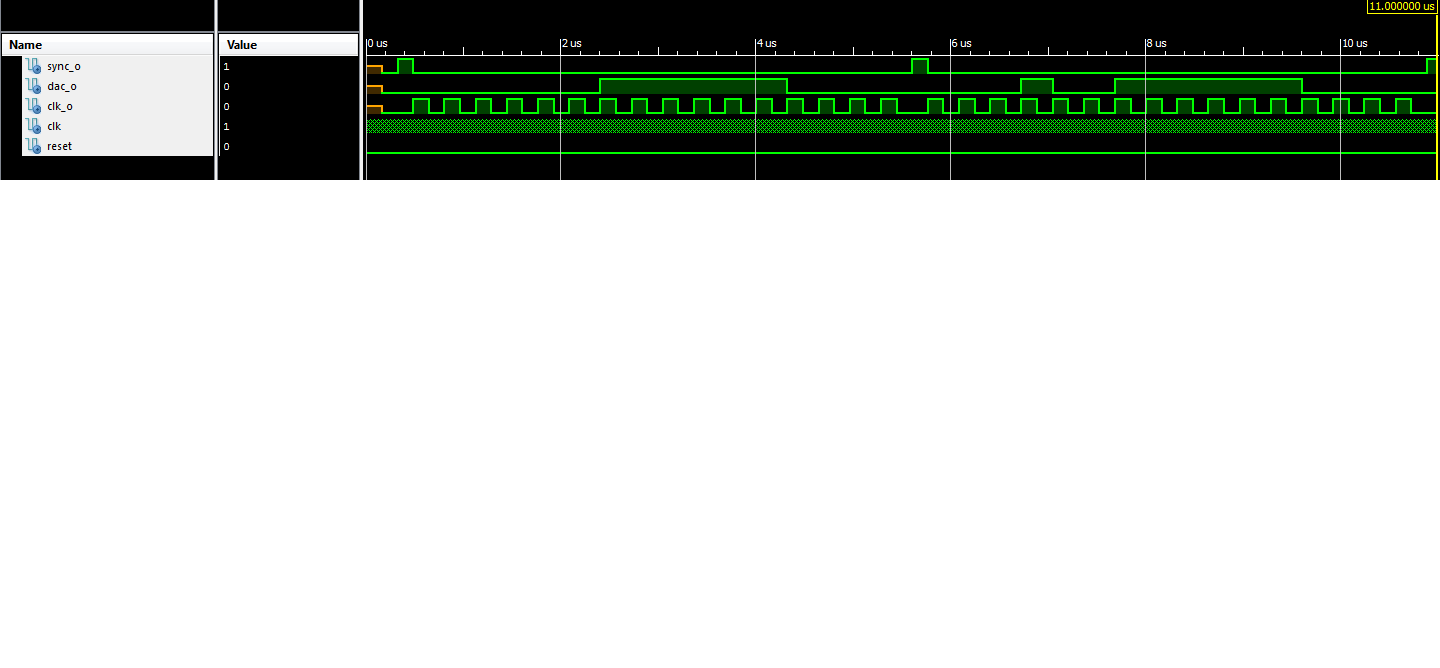

Gast #2601892
Das mit der falling edge stimmt. Ist aber leider nicht die Lösung.
Wenn ich 100MHz/4 nehme (so war es eigentlich vorgesehen) funktioniert
es auch nicht und das falling edge Problem tritt nicht auf.

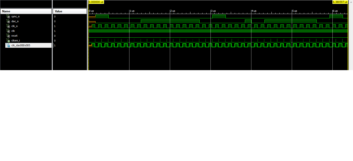

Gast #2604351
Bit 15 ist die Nummer 1, deshalb hab ich den Counter 2 umgedreht.
Anbei die neue Simulation. Ich hab die CLK_DAC... so eingestellt, dass
sich die Daten immer mit der steigenden Flanke ändern. Dann kann nichts
passieren wenn die Flanke fällt.
Geht leider auch nicht, ich habs gestern an der Hardware getestet.

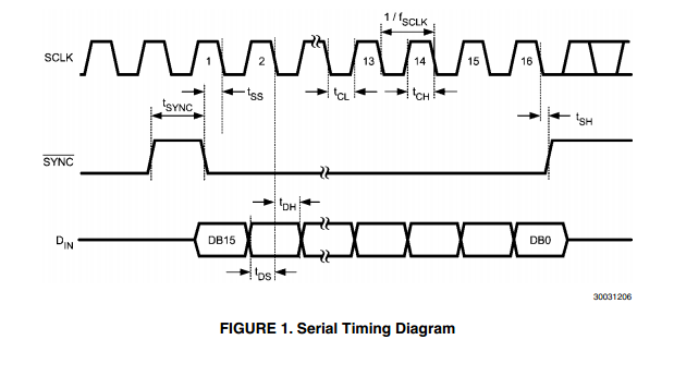

Sorry,wenn ich  mich kurz dazwischenquetsche :)
habe da eine Frage: Anhang des Timing diagramms liegt das Signal SYNC in
der Mitte der steigenden Flanke. Wie wird es in VHDL umgesetzt?
Wird das im constraints File eangegeben?
Wollte die Gelegenheit nutzen und keinen neuen Thread aufmachen.
Danke für ihr Verstädnis.
Moderator (Firma: Titel) Persönliche Seite #2604458
Gar nicht!
Das Bildchen aus dem Datenblatt allein ist bestenfalls die halbe
Wahrheit! Im Datenblatt sind nämlich auch Zeiten angegeben, und die
besagen z.B. dass nach der fallenden Flanke das Sync-Signal nicht mehr
stabil sein muss, sondern sich ändern darf.
Und dann wählt man sein Timing so, dass man sicher im sicheren Bereich
ist.
Nein. Das geht nicht. Dort kann man nicht einfach so
"Verzögerungszeiten" angeben. Die Werte im Constraints File sind
Maximalwerte. Drunter darf die Toolchain idR. gerne bleiben.
Ich sage also nicht: "ich will genau 10ns Laufzeit", sondern "das Signal
darf maximal 10ns Laufzeit ahben".

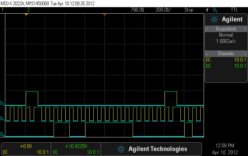

Und ich hab mich schon gewundert warum der Fernseher so einen kleinen
Bildschirm hat.
Oszi Bilder hab ich nicht. Zumindest keine auf denen man die Signale
sieht.
Ich mache welche wenn ich das nächste mal im Labor bin.
Bussi
Sandy
Gast #2629821
Sieht doch gar nicht so schlecht aus (bis auf die zusätzliche steigende
Flake während /SYNC).
Du hast 16 Pins an dem Chip.
Was misst Du an V_ref1 und V_ref2?
Was misst Du an den Ausgängen (V_outA...V_outH)?
Was liegt als Betriebsspannung an?
Sind die Masse von FPGA und DAC miteinander verbunden?
Welche Codes schickst Du denn jetzt an den DAC?
Ist da auch auch x"9000" (WTM aktivieren) dabei?
Oder ein x"A0FF" (update selected channels)?
