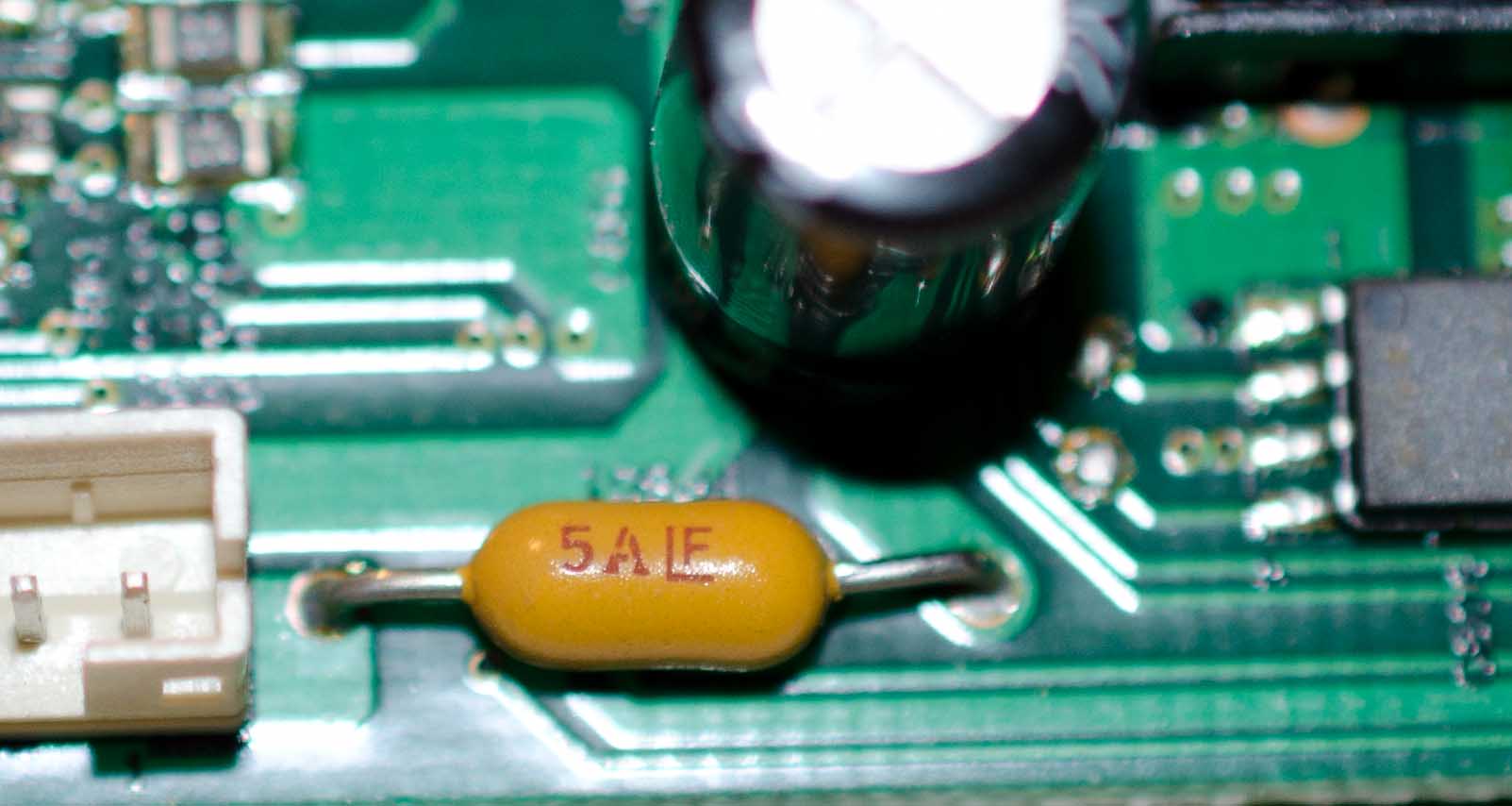

Moin zusammen,
ich habe einen Dell TFT erstanden, der kein Bild zeigt (wohl aber die
Status-LED). Natürlich gleich mal zerlegt :-)
Einige Schrauben später ist mir ein Bauteil aufgefallen, was eine
Sicherung sein könnte. Aufschrift: 5A und so ein zusammengeschobenes LF
(siehe Bild).
Die vermeintliche Sicherung sitzt direkt neben der Spannungsversorgung
für dies Board, vermutlich an der gemeinsamen Masse (schwarze Leitung).
Weiss einer, was das ist? Durchgang ist NULL. Board-Beschriftung ist
auch passenderweise FP801. Flink? MT? T? Kann ich die gegen eine normale
Feinsicherung wechseln?
VG,
/th.
OP Persönliche Seite #2603081
Quark ... du hast mich verwirrt, war noch zu früh am morgen :-)
Natürlich muss es heissen:
(mensch was hab ich für nen Mist geschrieben :-) )
Also, hab im Web gefunden, dass die Dinger Pico II Fuses sind, und
superflink auslösen. So wie es aussieht, nicht reversibel.
Ich denke, ich werde mal eine normale flinke Feinsicherung einbauen und
den Strom messen.
