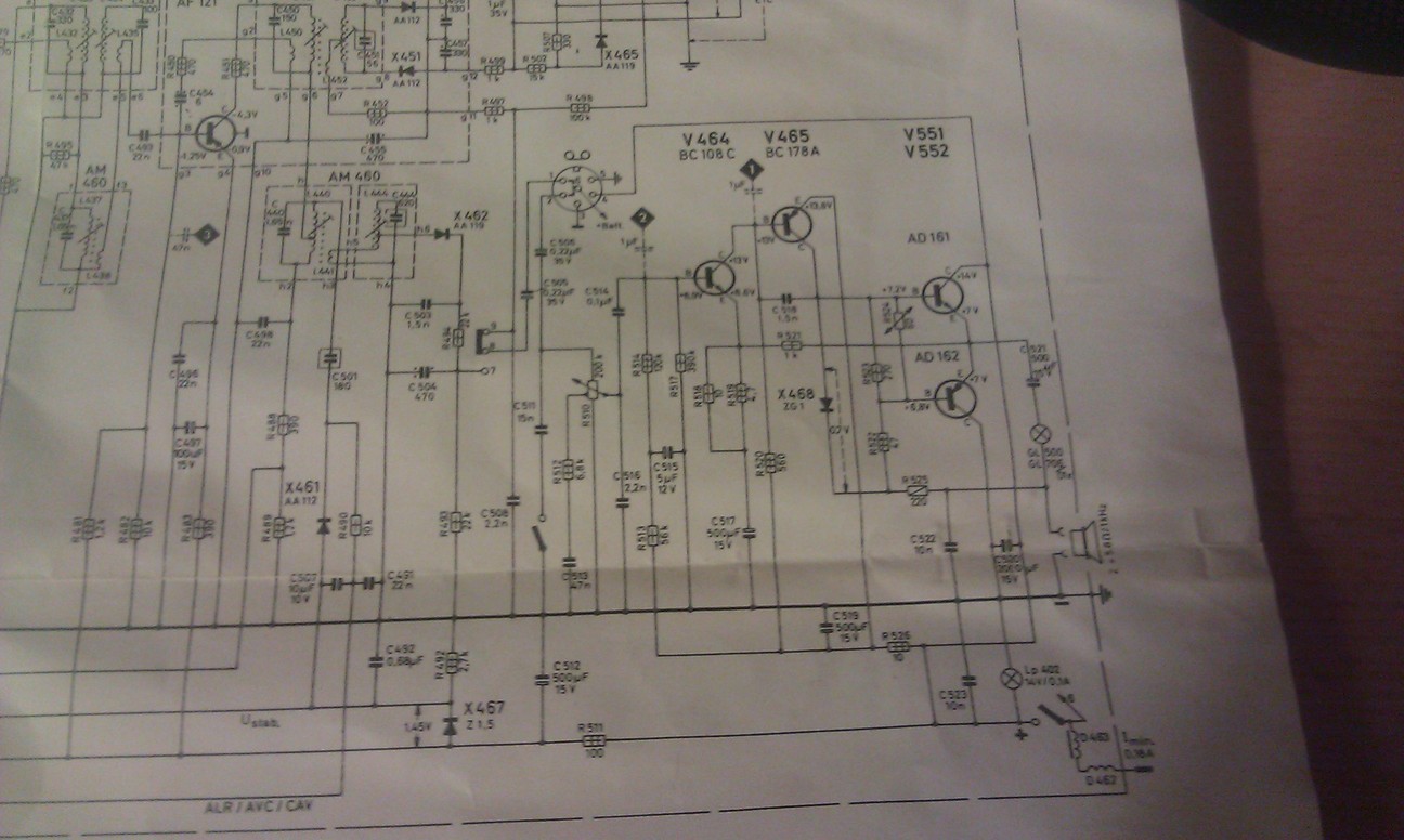

Einen guten Abend! ;)
Kurze vorgeschichte warum ich das überhaupt angefangen hab:
Ein sehr guter Freund hat mir bei meinem Umzug bei allem geholfen,
ohne Ihn wäre ich woll irgendwo sonst nur nicht in der neuen Wohnung.
-> Er hat mich gebeten ihm das Radio zu reparieren...
Zu mir: Bin gelernter Elektroinstallateur heisst mit der Analogtechnik /
Fehlersuche von vor 30 Jahren bin ich nicht wirklich geübt.
Fehlerbild des Gerätes:
Er kann kaum noch einen Klang aus dem Lautsprecher hören, nur noch ganz
ganz leise.
Daher kommt meine vermutung das die Vorstufe in Ordnung ist. Allerdings
weiss ich nicht genau wo bei dem Radio die Vorstufe sitzt und wo dann
die eigentliche Endstufe ist.
Und kurzum wo ich eigentlich am besten mit der Fehlersuche beginne.

Ich würde erst einmal die Schalter im NF Zweig prüfen. Vor allem den in
der DIN Buchse. Zum Test auch mal ein Tonsignal an die Buchse anlegen um
den Fehler einzugrenzen.

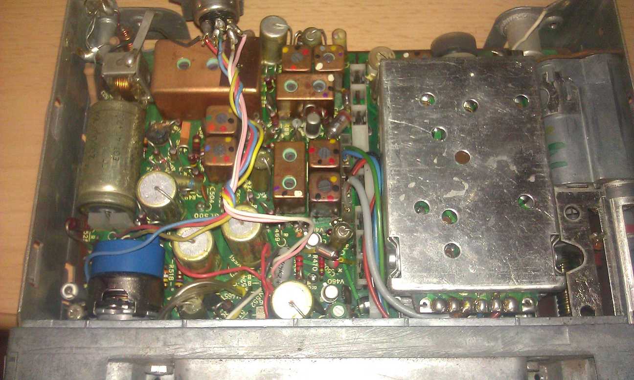

Im mittleren Bild sieht man auch direkt links neben dem Tunerkasten den
weissen Schieber zum Umschalten der Bänder. Mach da ein bisschen WD-40
rauf und schalte ihn ein paar mal. Kracht der Lautstärkeregler?
Man beachte die Glühlampe im Lautsprecherkreis. Endlich mal ein
kreativer Weg zur Verringerung von Verzerrungen :-)

1.Es könnte evtl. ein einfaches Kontaktproblem am Potentiometer,
Wellenschalter  od. an der Lautsprecherbuchse sein?
2.Schau mal mit dem Oszi ob am Emitter der AD161/162 was rauskommt ~~~

Vielleicht ist ja genau das Stück "Glühobst" einfach nur kaputt
(zerschüttelt)?

Ich geh mal davon aus, dass das eine asymmetrisch versorgte Schaltung
ist, also hätt ich als erstes mal auf gut Glück den Auskoppelelko
zwischen Endstufe und Lautsprecher gewechselt.

Zu aller erst: lasse die Finger von den Spulen.
Verdrehe blos keinen Kern. Um die Spulen neu Abzugleichen wird etwas
HF-Messtechnik benötigt.
Klassifizieren: HF-Teil oder NF-Teil defekt.
1. Optische Kontrolle mit einer Lupe (Haarrisse, angefressene
Lötstellen, defekte Kondensatoren......)
2. Kontakte reinigen
3. Beim Einschalten die Stromaufnahme prüfen, ob sie mit den angegebenen
Werten übereinstimmt.
4. Angegebene Messpunkte identifizieren und nachmessen, ob die Werte
eingehalten werden.
5. Wie schon geschrieben wurde, Tonquelle einspeisen und kontrollieren,
ob das Signal sauber zu hören ist.
- wenn nein, Halbleiter (ab V464) und Elkos überprüfen.
Oszilloskop? Gut, Signalkontrolle am Poti, (Verbindungspunkt C514 /
516).
Gast #2603636
Überbrücke mal Anschluß 1 und 2 der Tonbandbuchse. Was passiert?
Ich vermute eine Unpässlichkeit des integrierten Umschaltkontaktes.
(wenn ich den Schaltplan richtig deute)
>(zerschüttelt)?
Durchaus möglich (auch der 500µ-Elko). Das, was noch ganz leise im LSp
zu hören ist, dürfte über die Rückkoppplungsschleife (R525)
"rüberkommen".
Ansonsten: Brummtest machen, wie schon erwähnt. Da braucht man fürs
erste noch nicht mal Meßgeräte. Am besten Lautstärke-Poti auf Mitte
drehen, und dann mal den Schleiferkontakt anfassen
(Schraibenzieherklinge in die Hand, und ran an den Schleifer)
